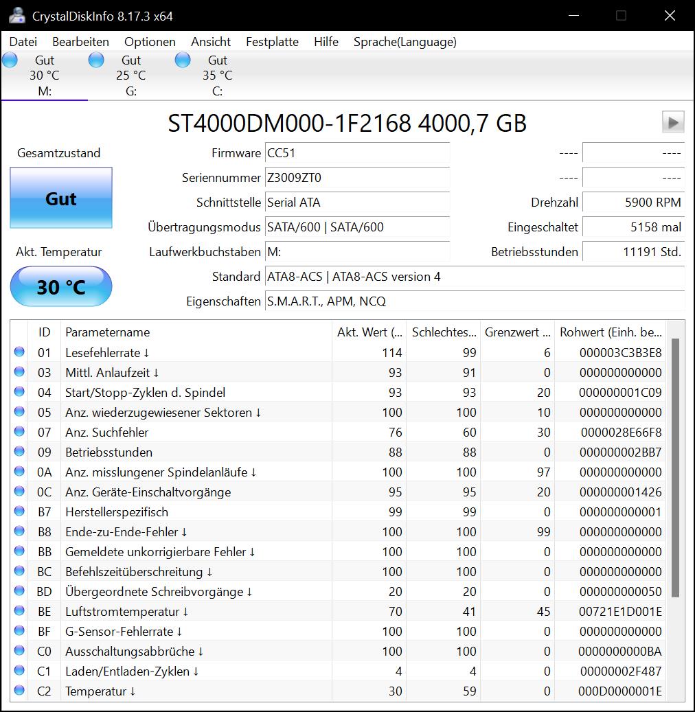

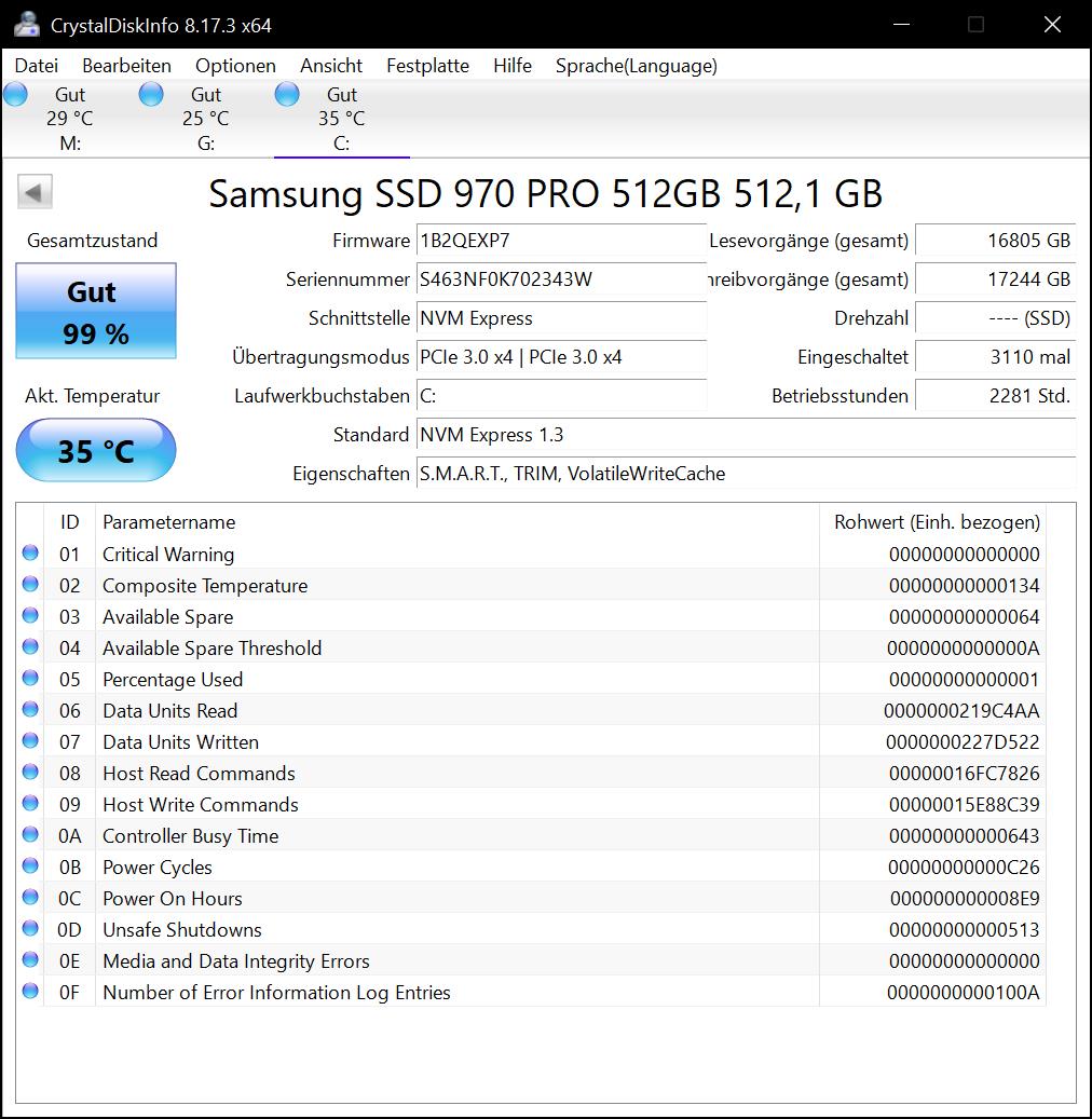

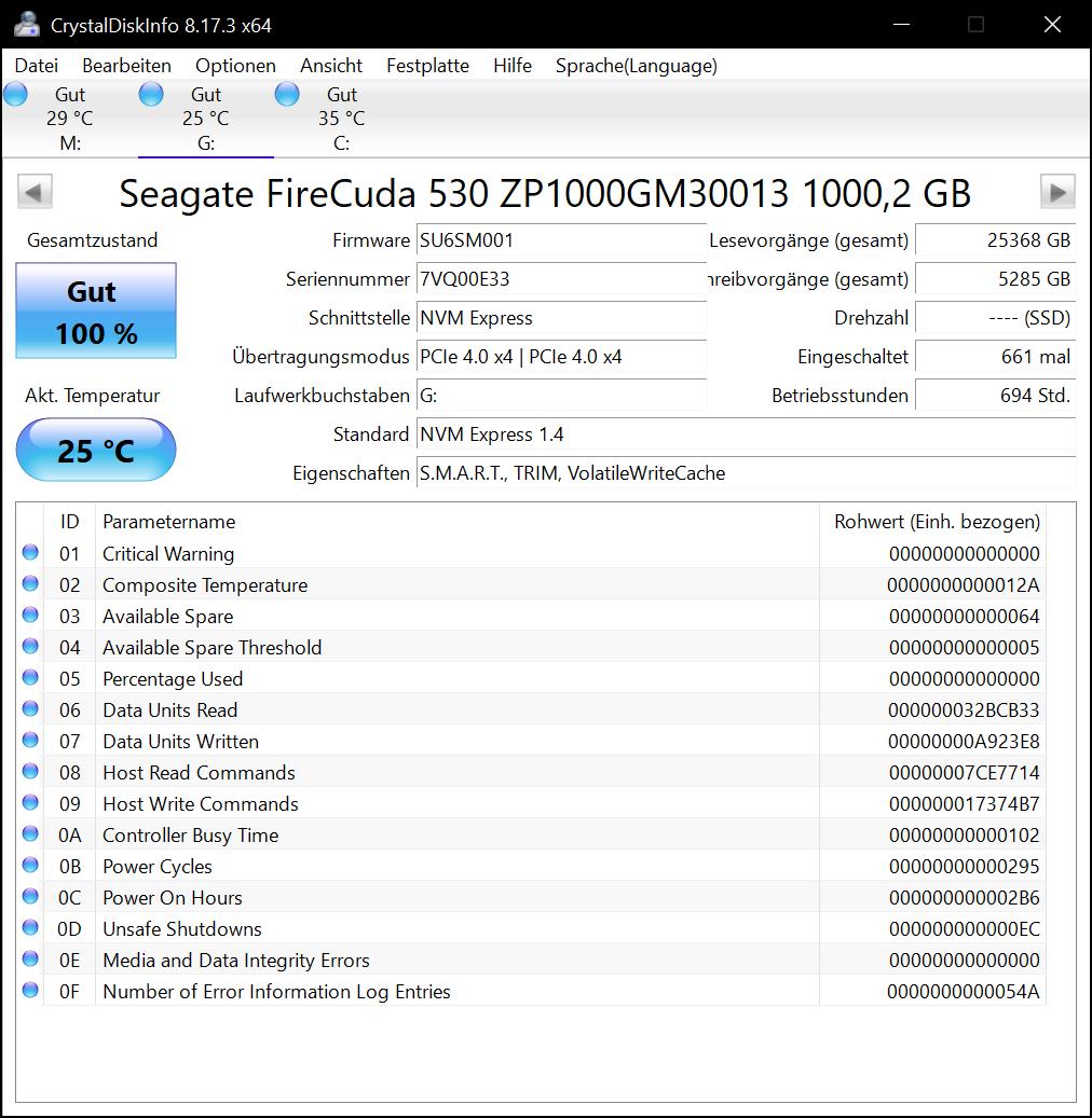

Mach mal nen Screenshot von Crystal Disk Info mit allen Werten aller M.2/SSD/HDD. Sind irgendwelche USB Festplatten angeschlossen?
So weit so unauffällig würde ich sagen.
Die 970 Pro ist die System"platte"

HDD sind nicht alle Werte zu sehen.
Nächste Idee: kannst du mal alle SSD/HDD außer Systemplatte abklemmen und nochmal testen?

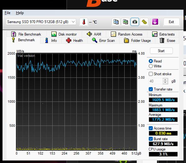

@wuselsurfer, hier bitte, mit den Platten ist alles in Ordnung, habe beispielhaft die System Platte genommen, die anderen sind auch unauffällig.
Wirklich gut für eine 970er Pro.
Aber die HDs hätten eventuell gebremst.
Kannst du da noch mal die Screens zeigen?
