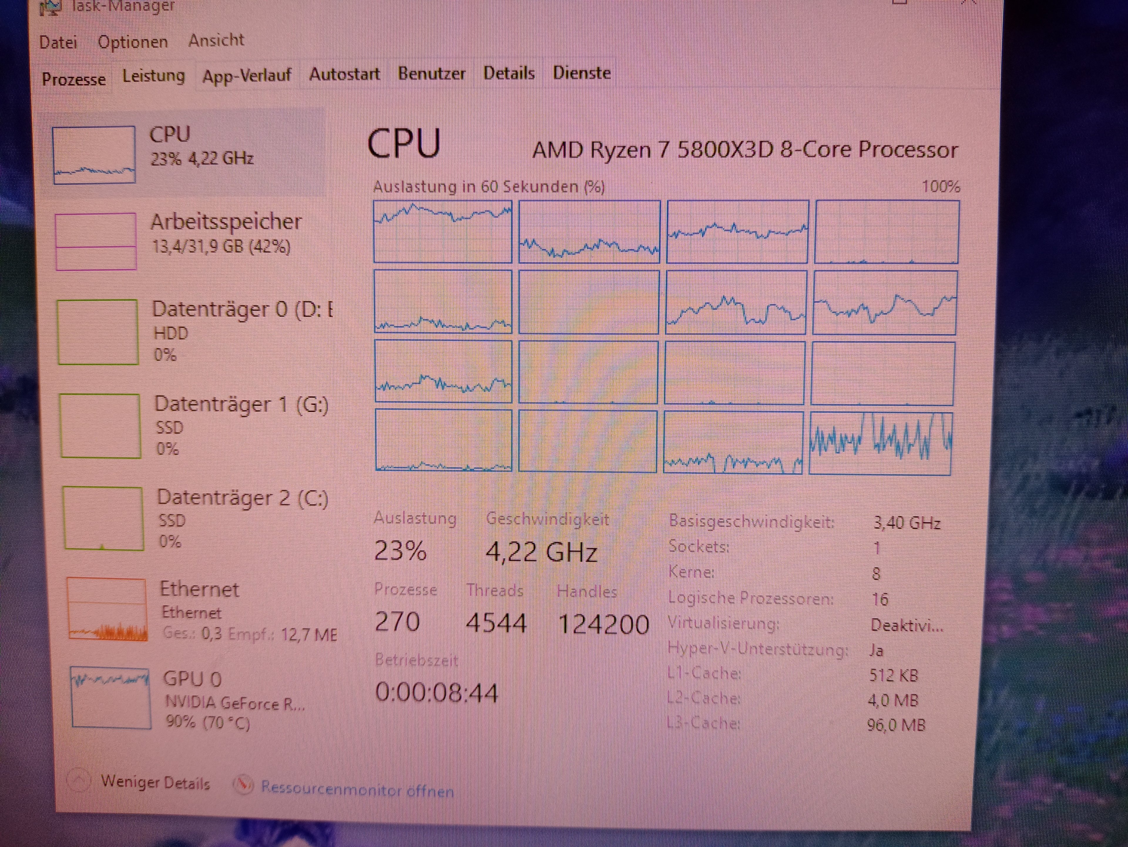

Was mir aufgefallen ist, dass der letzte CPU Kern im Taskmanager, sobald ich ins Spiel tappe und ein Video läuft auf den zweiten Monitor, 100% ausgelastet ist und dir anderen nicht.
Zeige uns das mal anhand eines Screenshot.
Cu
redjack
Hier ein Bild. Bei diesen Leistungsspitzen beim letzten Kern, sind genau die Momente mit dem oben beschriebenen @redjack1000
Ich kann da keine 100% sehen. Da sind kurze spitzen mit 100% dabei, sieht für mich nicht ungewöhnlich aus.
Cu
redjack
Ja diesen halben Minuten Delay hatte ich gerade auch nicht und kann das leider nicht gezielt reproduzieren aber diese kleinen Spitzen sorgen auch schon für das Stocken im Video auf dem zweiten Monitor und kleinere aber deutlich merkbqre Delays beim Spielen. Vorhin war das permanent auf 100% sobald ich ins Spiel getabt bin @redjack1000
