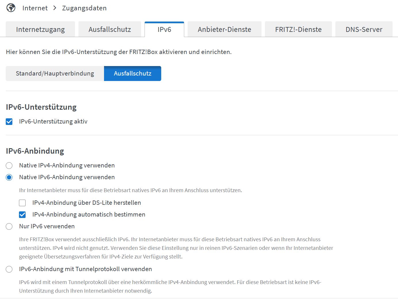

Native IPv6-Anbindung verwenden
Ihr Internetanbieter muss für diese Betriebsart natives IPv6 an Ihrem Anschluss unterstützen.
Nur IPv6 verwenden
Ihre FRITZ!Box verwendet ausschließlich IPv6. Ihr Internetanbieter muss für diese Betriebsart natives IPv6 an Ihrem Anschluss unterstützen. IPv4 wird nicht genutzt. Verwenden Sie diese Einstellung nur in reinen IPv6-Szenarien oder wenn Ihr Internetanbieter geeignete Übersetzungsverfahren für IPv4-Ziele zur Verfügung stellt.
IPv6-Anbindung mit Tunnelprotokoll verwenden
IPv6 wird mit einem Tunnelprotokoll über eine herkömmliche IPv4-Anbindung verwendet. Für diese Betriebsart ist keine IPv6-Unterstützung durch Ihren Internetanbieter notwendig.
kann ich auch aktivieren... schalte jetzt erst einmal .. ein
Native IPv4-Anbindung verwenden
IPv6 über Festnetzanschluss oder Mobilfunk verwenden

gibts auch noch...

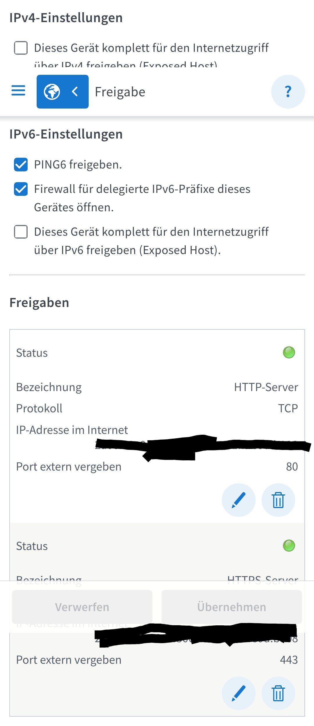

Ich habe an meinem Homeserver auch IPv6 Freigaben über die FritzBox an NPM laufen. IPv4 Erreichbarkeit dann durch CloudflareD. Geht ohne Probleme.

Also myfritz verwende ich gar nicht und die ipv4 adressen, die du geschickt hast, würden bei mir gar nicht gehen. Ich habe nur die Ports 80 und 443 auf meinen nginx proxy manager weitergeleitet (ipv6 only). Und der nimmt die Anfragen von Cloudflare an.

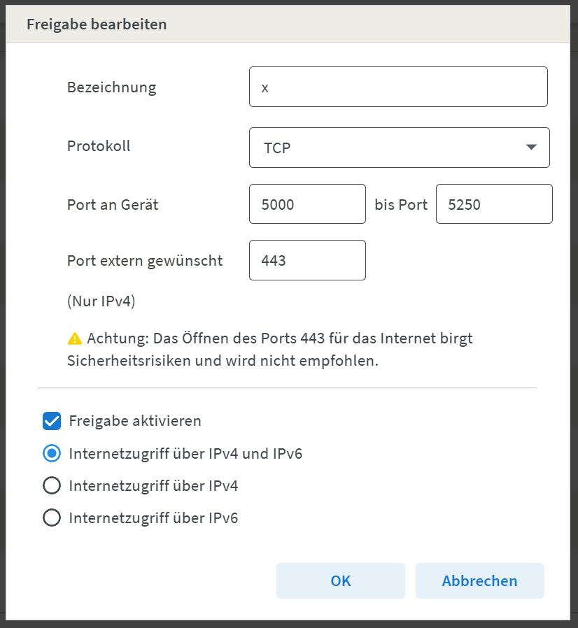

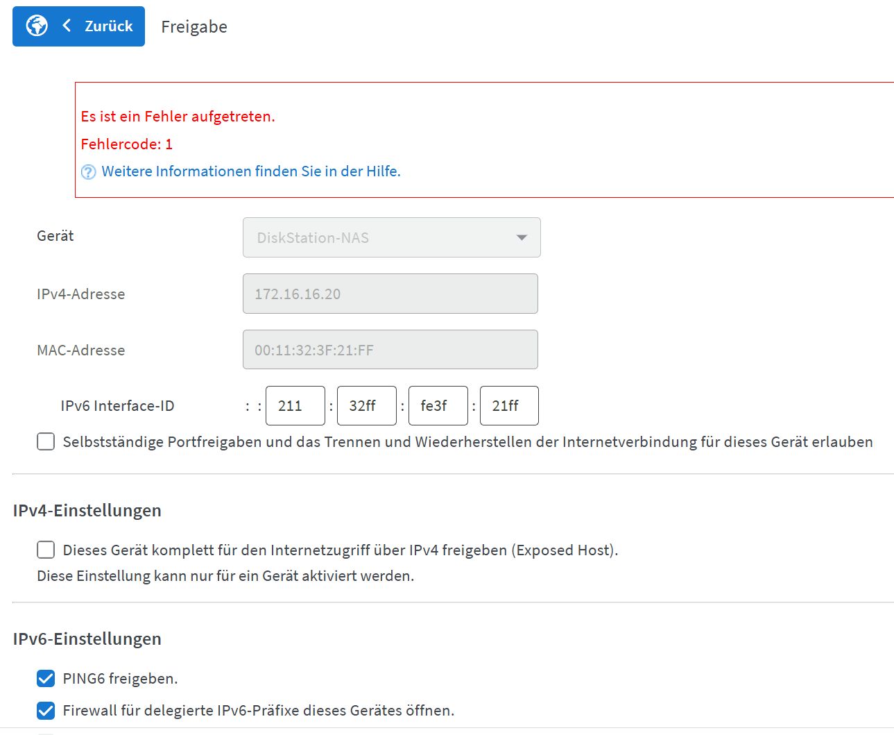

ich mach da wohl irgend etwas falsch.. er will max 225 Ports pro Freigabe machen, habe jedenfalls das wie im Anhang gemacht.. geht aber auch net
