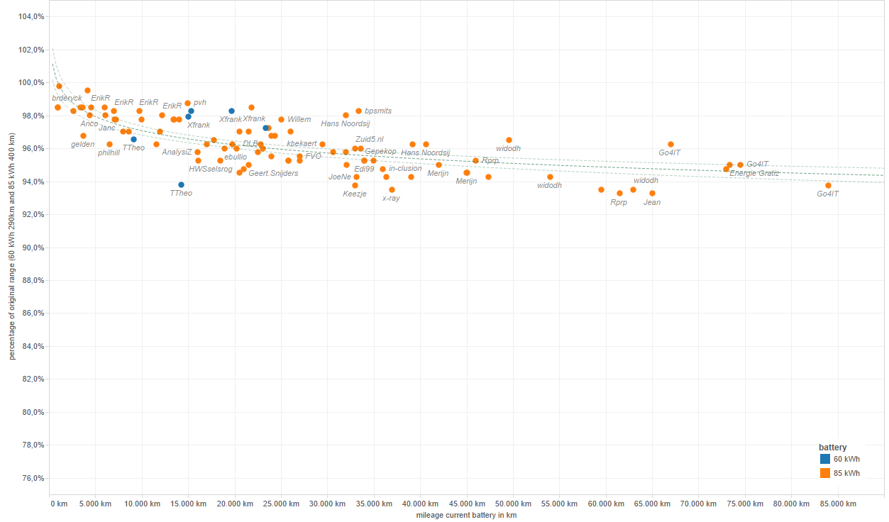

Träum du weiter. Alleine die Tatsache, dass du Akkus im Tesla mit Notebook-Akkus vergleichst, zeigt schon, dass du nicht viel Ahnung hast. Das sind zwar die gleichen Zellen, die gesamten Akkupacks unterscheiden sich trotzdem wie Tag und Nacht. Größe, Software, Kühlung etc etc.
Hier mal eine echte Statistik, damit du siehst wie es wirklich ist. (Quelle: https://steinbuch.wordpress.com/2015/01/24/tesla-model-s-battery-degradation-data/)
