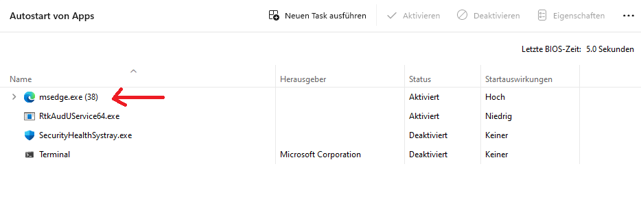

zB Microsoft Edge ist unter dem TaskManager deaktiviert.
Jedes mal wenn ich Windows allerdings neu starte, ist wieder MEdge im Task Manager am Laufen.

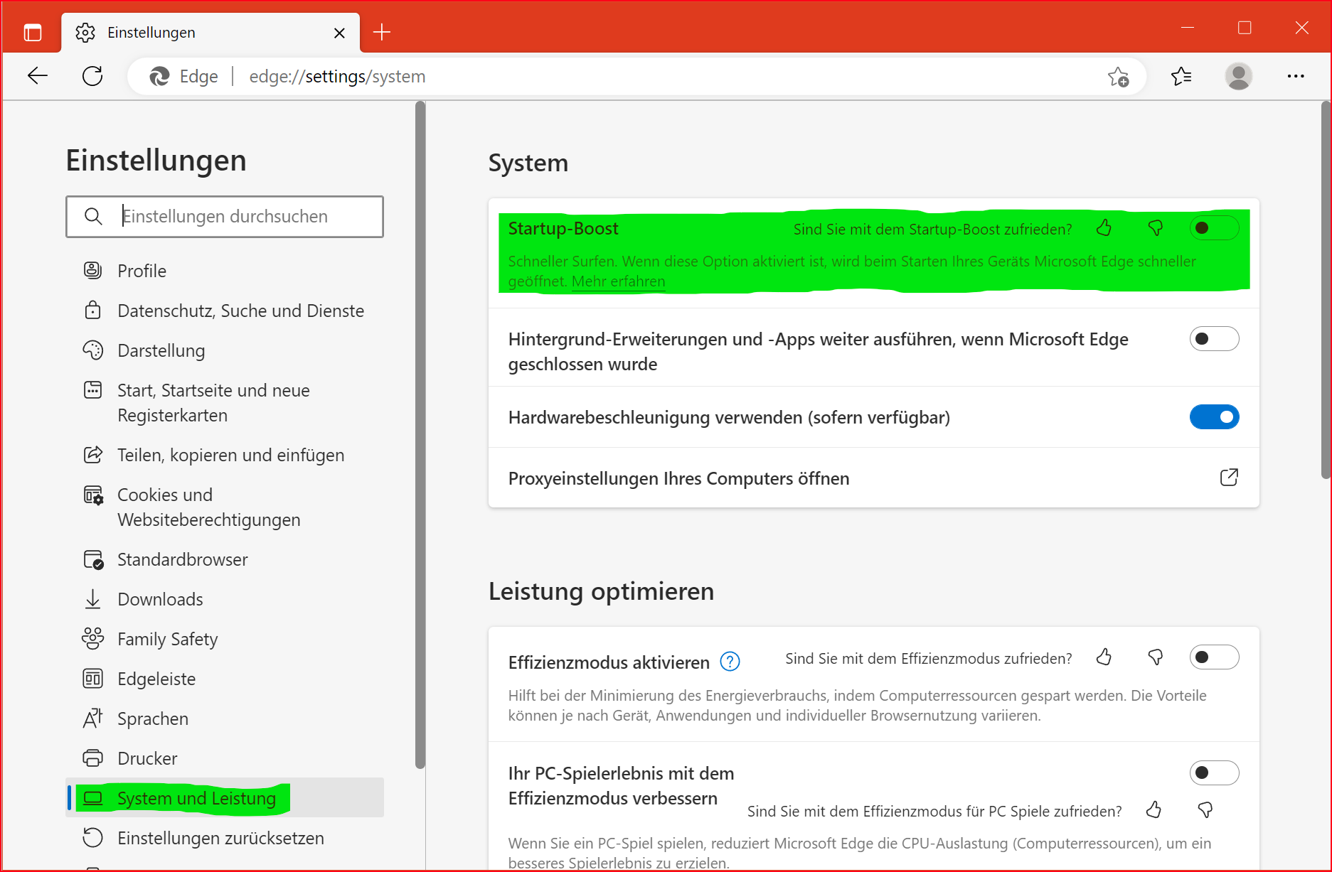

Im Task-Manager ist nur der Updater, den du deaktivieren kannst.
Kann durchaus sein, dass durch Startup-Boost unter System und Leistung schon Prozesse vorgeladen werden.

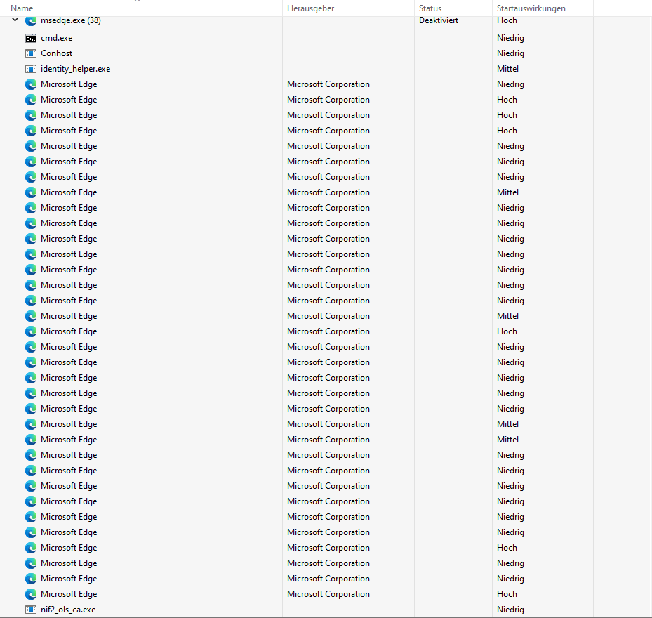

Hier ein Screenshot, was @kommdieter meint. Das wird dem @01Zen10 vermutlich helfen. Im MS-Edge:
Bei mir sieht das momentan so aus obwohl Startup-Boost deaktiviert ist.
