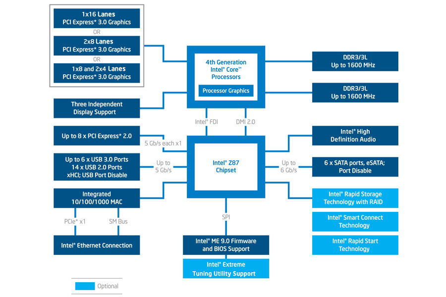

Stimmt die Tabelle wirklich? Intel bleibt bei ihren neuen Chipsätzen bei PCIe 2.0? Was soll das denn?
Wieso bleibt, die Serie8 hat ja schon PCIe 3.0 - http://www.intel.de/content/www/de/de/chipsets/performance-chipsets/z87-chipset.html
Aber eben nur in der CPU, nicht im PCH, an den solch ein M2-Port sicher angeschlossen werden würde.
Genau und der PCH hat ja auch so wahnsinnig viele Lanes...
Nimmste 4 für einen M.2 Slot bleibt ja kaum mehr was über. Für Ethernet, ggf. WLAN, weitere SATA- oder USB Controller muss ja noch was bleiben. Eventuell will man ja auch noch nen PCIe-Slot für ne Soundkarte oder sonsts was haben. Und der DMI gehört auch mal auf PCIe 3.0 aufgebohrt, der ist auch schon arg am Limit.

Laut dem Z87 Plan oben sind die "bis zu 8 Lanes" am PCH nicht für den LAN Anschluss, der hat wohl extra einen eigenen.
WLAN, USB und SATA Controller brauchen die meisten (Boards) nicht, alles unterhalb von den Z Boards wäre somit denke ich gut abgedeckt.
Wie kommst du denn darauf, dass die 8 Lanes am PCH nicht auch den LAN-Chip bedienen müssen? Seit dem P55 und davor auch beim ICH6/7/8 hat Intel zwar einen GbE-MAC im ICH/PCH, der dazugehörige PHY (beim Z87 z.B. i217V) nutzt aber einer der PCIe-Lanes, die dann auf 100MB/s (oder 125MB/s?) gedrosselt wird, also derade ausreichend für GbE. Nur der ICH9/10 hatten eine eigene Verbindung für den PHY.

Im Bild oben steht doch extra "PCIe* x1", das ist diese gedrosselte PCIe-Lane die ich meinte. SMBus, was auch noch dabei steht, ist nur eine Notverbindung für so Sachen wie WakeOnLan mit niedrigem Energieverbauch.
