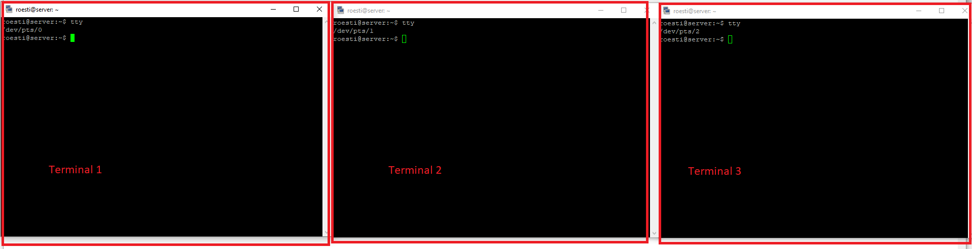

Grundlegend muss man erst einmal ein paar Begriffe klären, um zu verstehen was hier vor sich geht. Es gibt Shells, Terminals und die Konsole. Und nein, das sind keine Synonyme sondern unterschiedliche Dinge und ich muss selbst etwas aufpassen, hier nicht durcheinander zu kommen. ;)
Ich versuche es mal anhand meines eigenen Servers anschaulich darzustellen. Ich sitze also hier an meinem PC (Windows, obwohl das keine Rolle spielt, ich könnte mich natürlich auch einen beliebigen Linux Client-PC nehmen) und verbinde mich mittels SSH zu meinem Server im Heimnetz auf dem Dachboden. Das kann ich beliebig oft und gleichzeitig machen. Machen wir das beispielsweise einfach 3x.
Wie man sieht, habe ich jetzt 3 Fenster offen (3 SSH-Sitzungen), jedes davon stellt quasi ein eigenes Terminal dar, wie man anhand der Ausgabe von tty auch wunderbar sehen kann.

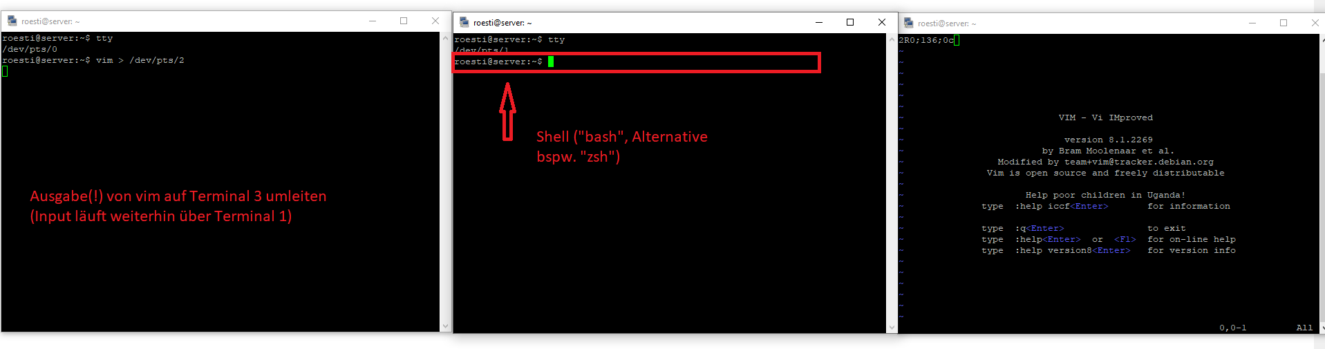

Wenn ich jetzt den Befehl "vim" eingebe, vim verdrängt quasi das Terminal der Shell. Dann "verschwindet" die Shell in den Hintergrund und vim (bzw. dessen Terminal) ist im Vordergrund, bis ich das Programm wieder beende und damit der Shell die Kontrolle des Terminals zurückgebe.
Nun kann man aber auch solche lustigen Sachen machen:
Ich starte vim von Terminal 1 aus (shell), leite die Ausgabe aber nach Terminal 3 um. Ja, wie man sieht: das geht, vim ist jetzt einfach im dritten Fenster (Terminal 3, /dev/pts/2). :) Aber es wird lediglich die Ausgabe nach Terminal 3 umgeleitet, die Eingabe verbleibt in Terminal 1 (was ziemlich verwirrend und in der Praxis eher weniger sinnvoll erscheint - aber es dient ja nur zu Demonstrationszwecken).

/dev/pts/2 (das dritte Terminal) wird hier quasi wie eine Datei benutzt (es ist eigentlich ein Gerät/device, diese werden aber unter Linux wie eine Datei im Dateisystem repräsentiert (Ordnder /dev). Ich leite die Standardausgabe von vim (Ausgabe der UI im Terminal) an die "Datei" /dev/pts/2 weiter. Damit wird also die UI einfach in Terminal 3 angezeigt. (Inhalt der "Datei" /dev/pts/2 = Fensterinhalt von Fenster 3). Das klappt weil /dev/pts/2 eben ein Terminal ist und die Ausgabe von vim ebenfalls.
Es geht noch verrückter - beispielsweise:
Code:
vim > /dev/pts/2 < /dev/pts/1
Huch, was passiert denn hier? :D Die Ausgabe von vims UI wird immer noch nach Terminal 3 geschickt, die Eingabe wird aber jetzt von Terminal 2 genommen (mittleres Fenster). Das heißt, wenn ich jetzt im mittleren Fenster beginne zu tippen, erscheinen die eingegeben Buchstaben im dritten Terminal rechts (Terminal 2 ist jetzt die Eingabe für vim). Ich hoffe, das Gehirn ist bis jetzt noch nicht explodiert. :D Wie gesagt: Dieses extreme Beispiel mit vim hat hier keinen praktikablen Nutzen. vim akzeptiert als Eingabe für einen Redirect nur ein Terminal gibt ein Terminal aus.

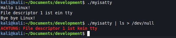

Hab mir jetzt ein Mini-Tool gebastelt, mit dem ich wieder einige Erkenntnisse gewonnen habe.
Edit1: Das Tool ruft mehr oder weniger nur isatty() auf, so wie vim.
Edit2: Das Tool hab ich eigentlich nur erstellt, um das spätere strace möglichst kurz zu halten. Habs auch mit vim probiert, aber da haben mich die Ausgaben von strace "erschlagen" :D
C:
#include <stdio.h>
#include <unistd.h>
int main(int argc, char **argv) {
    printf("Hallo Linux!\n");
    int fd = 1;
    int istty = isatty(fd);        // ioctl system call
    if (istty == 1) {
        // Fehler nach stdout
        printf("File descriptor %i ist ein tty\n", fd);
    } else  {
        // Fehler nach stderr, da stdout in diesem Fall
        // nicht mehr auf das Terminal zeigt.
        fprintf(stderr, "\033[1;31m");        // Text rot einfärben
        fprintf(stderr, "ACHTUNG: File descriptor %i ist kein tty\n", fd);
        fprintf(stderr, "\033[0m");        // Farbe auf Standard zurücksetzen
    printf("Bye bye Linux!\n");
    return 0;
gcc -o myisatty isatty.c
Und dann einmal normal aufrufen und einmal mit Pipe
Und dann mit strace schaun, ob das ungefähr so ausschaut, wie @foo_1337 in Beitrag #10 schrieb.
