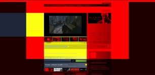

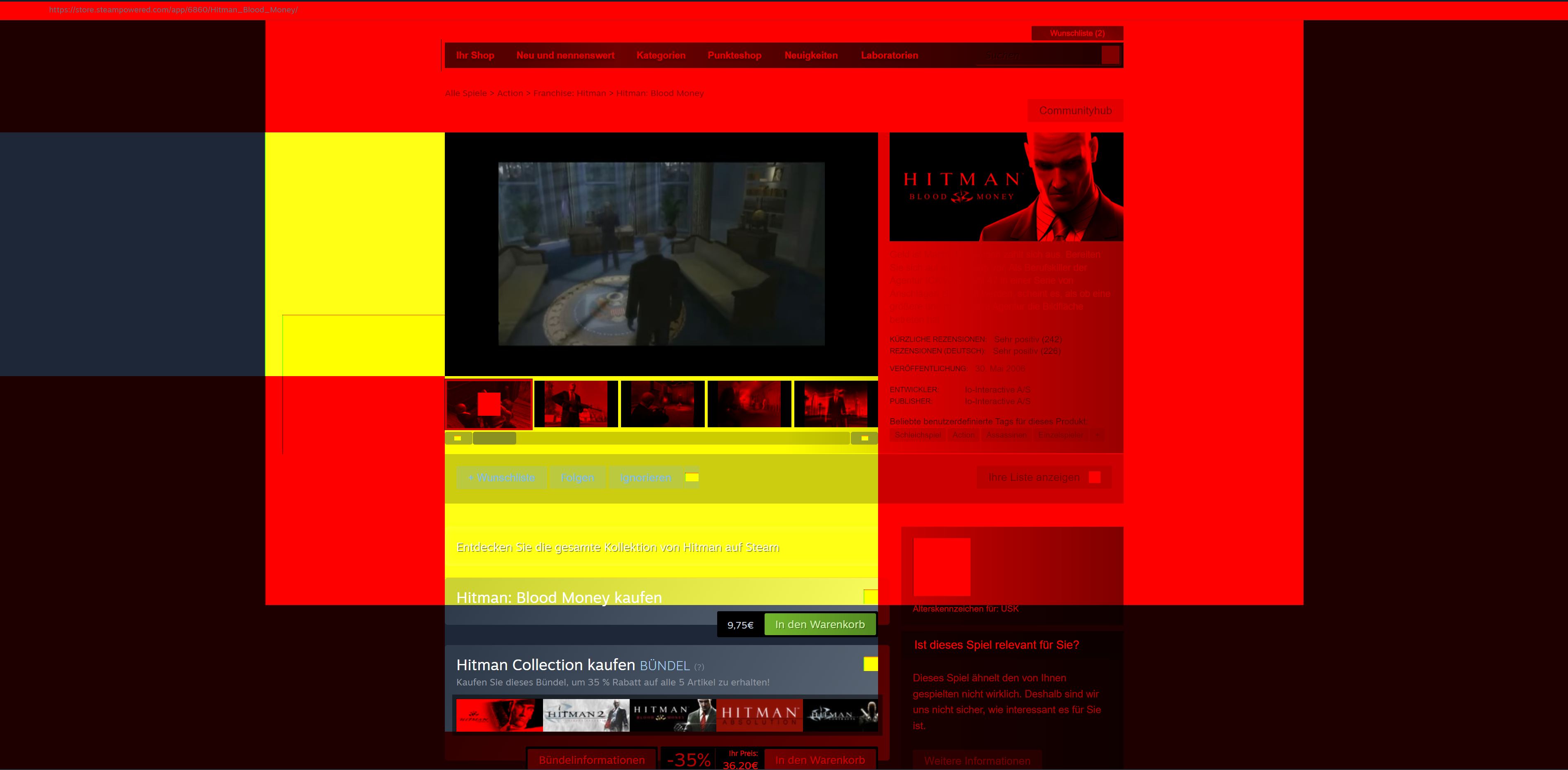

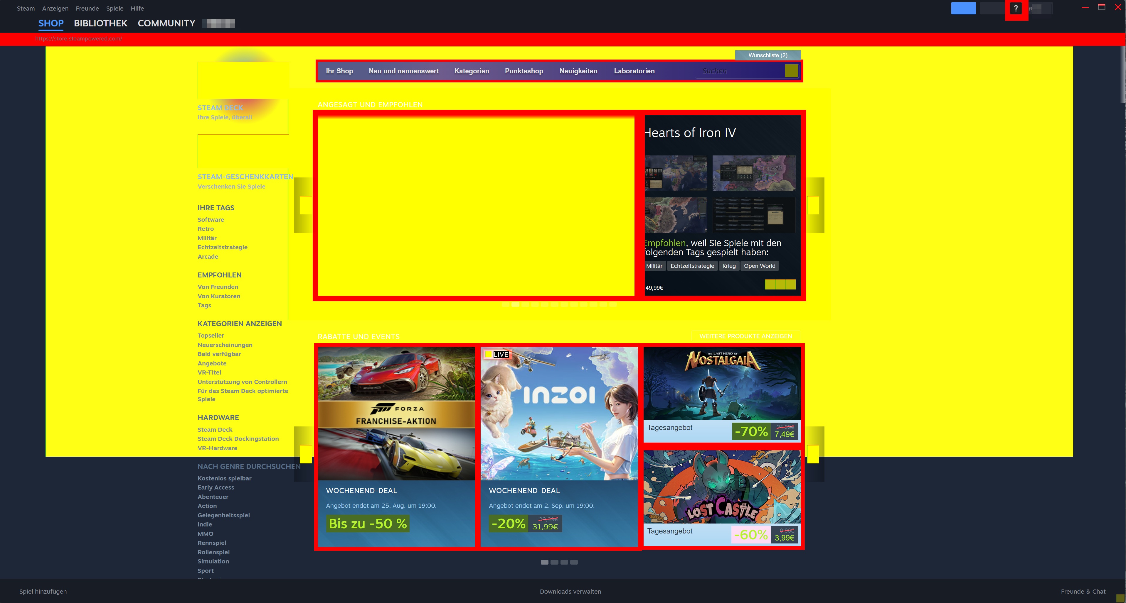

ich habe mich heute seit geraumer Zeit mal wieder auf den Weg in den Steam Client gemacht.
Erwartet hat mich das hier...
Was is denn hier los? Habe ich so noch nie aufgefunden.
Das zieht sich komplett durch den Client und ich bekomm es leider nicht behoben.
VG
Windows 11, Grafikkartentreiber von AMD sind alle aufm neuesten Stand.

Die Steam-App ist ja in erster Linie ein Browser. Da gibt es auch schon mal gern Probleme mit der Hardwarebeschleunigung.
Stell diese mal testweise in den Steam-Einstellungen aus bzw. ein - je nachdem, wie es bei Dir gerade eingestellt ist.

Tatsächlich!
Das Deaktivieren dieser Einstellung hat alles direkt behoben. Hätte ich auch selbst drauf kommen können.
Verwunderlich, dass es auf einmal Probleme macht.
Dann könnte es aber dennoch ein Treiber-Problem/Bug sein. Vielleicht nichts, was Du gerade tun kannst - wenn Neuinstallation bzw. Update auf die neueste Version (die Du ja schon hast) nicht hilft, warte mal das nächste GPU-Treiber-Update ab.
Falls der Bug die Runde macht, wird der sicherlich bald behoben und dann sollte das GPU-Rendering in Steam auch keine Probleme mehr bereiten.
Reaktionen: Wassergekühlt
Ja ich denke ich such mir jetzt mal nen Spiel aus und dann schauen wir mal ob das alles flutscht wie es soll :pcangry:
