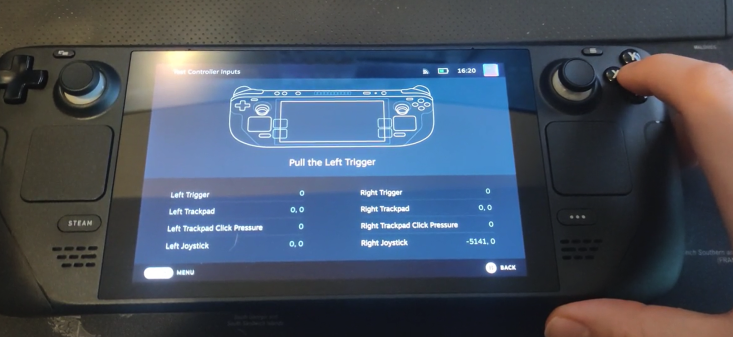

Hab das,mal ausprobiert auf die Schnelle, das ist eine gute Basis. Es gibt aber ein Problem, welches dringend Klärung braucht, da eventuell Garantiefall. Selbst wenn das Handheld auf dem Tisch liegt und ich es nicht berühre, wandert der Cursor nach rechts unten.
Muß/kann man die Stick kalibrieren? Gibt es ein Tool/eine Möglichkeit zum Testen aller Knöpfe und Sticks?
Oder liegt es am Spiel?
Danke schon mal.
Wie gesagt du findest im SteamOS im Menü unter Controller die Testfunktion für die diversen Inputs. Dort werden unter anderem auch die RAW readings der analog Sticks angezeigt. Eventuell hilft schon eine manuelle Veränderung der Deadzone (hier mal ein Beispielbild aus dem Internet).
Für Fortgeschrittene gibt es auch eine manuelle Kalibrierung, diese ist aber eigentlich nur für den Fall, dass die Stick-Hardware ausgetauscht wurde und sollte eigentlich nicht ab Werk notwendig sein (YMMV, hab ich selbst noch nie genutzt):
https://de.ifixit.com/Anleitung/So+kalibrierst+du++Steam+Deck+Thumbsticks/150415
Im Zweifel würde ich mich aber mit dem Support in Verbindung setzen, da eine solche Kalibrierung eher ein unterliegendes Problem kaschiert statt es zu beheben.

Danke Dir, hatte den Hinweis mit der Testmöglichkeit am Handy überlesen. Sorry für die doppelte Frage. Ich prüfe es nachher mal und melde mich mit Ergebnissen. Falls es Probleme gibt, geht es nämlich zurück bzw. an den technischen Support. Wie Du ja sagst, das könnte tiefere Probleme kaschieren.
Edit:
@SpartanerTom
thx, Test ging und danach gab es keine Störungen mehr. Wohlgemerkt der Test, nicht eine Kalibrierung. Ich hatte zwar die Tastaturbelegung noch angepaßt (z.B. im Gedanken Maus und Joystick ingame zu deaktivieren), aber das dürfte es ja nicht gewesen sein.
Leider ist es in dem Menüs etwas lahm, ob auch beim Spielen kann ich noch nicht sagen. Auf jeden Fall vielen Dank, ist klasse, daß es läuft.
