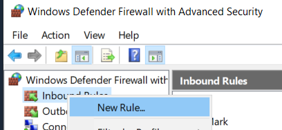

Man müsste des genannten Ports in der Windows Firewall freigeben.
Per Suche firewall erweiterte Sicherheit.
Erst einmal linksklick dann geht der Rechtsklick -> Neue Regel.

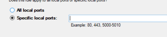

Und das Ganze dann zweimal einmal für UPD und einmal für TCP, die Ports sonst können alle Komma-getrennt rein.
Dort die Ports rein und speichern das Ganze auf beiden PCs.

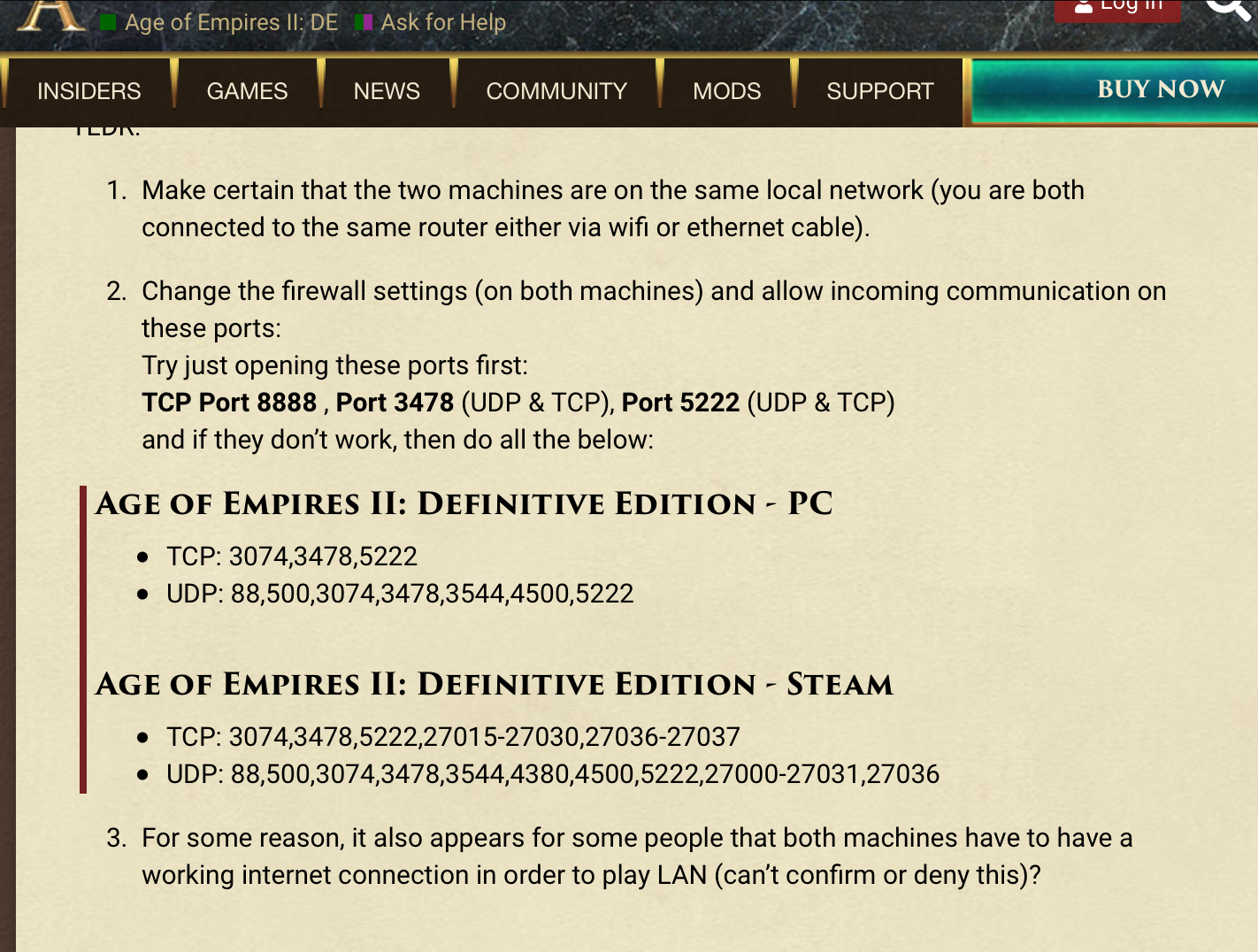

Ja das ganze ist wohl eine nervige Sache. Richtigen Lan wie bei alten AoE II gibt es nicht wirklich.
Ich würde mal diese Links hier abklappern und versuchen
https://support.ageofempires.com/hc...le-connecting-to-a-LAN-match-with-my-friends-
https://forums.ageofempires.com/t/setup-of-pcs-on-lan-game-only-aoe-2-de/63866/17
https://portforward.com/age-of-empires-ii-definitive-edition/
