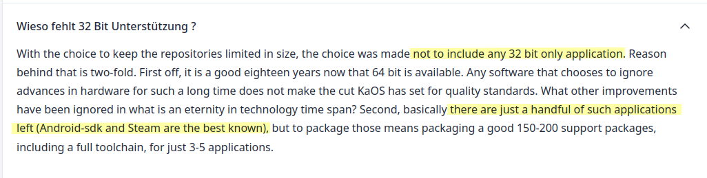

Ah ok danke dir für die Infos :). Also ist die Aussage von einem KaOs Forum Mitglied falsch?
"That is not relevant, since Flatpak has all files included.
This used to work, and when you read the actual error message, then can you see that its not related to 32-Bit at all.
Your error message suggests, that maybe a rebuild of glibc was needed."
Leider endet der Thread im Forum nach dieser Aussage und wird nicht fortgeführt. Deshalb wollte ich noch nicht aufgeben^^

Jetzt finde ich KaOs sogar noch besser, weil ich bei dem Punkt:
"it is a good eighteen years now that 64 bit is available. Any software that chooses to ignore advances in hardware for such a long time does not make the cut"
absolut mitgehe. Dann soll die Steam App halt bleiben wo der Pfeffer wächst!
Wenn diese Aussage ungefähr stimmt:
"basically there are just a handful of such applications left (Android-sdk and Steam are the best known)"
ist das schon ziemlich krass das Steam da noch zu den letzten % gehört.
Ich habe eh viel mehr Spiele auf GoG als auf Steam und den Spiele Berg auf GoG werde ich auch dank KaOs nicht komplett abbauen können^^
Danke euch beiden :)
