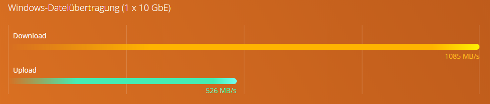

Alternativ gleich was "vernünftiges" mit 10G Ethernet und M.2 Steckplätzen.
https://www.qnap.com/de-de/product/ts-332x
https://geizhals.de/qnap-turbo-station-ts-332x-2g-a1875012.html

Zeige mir mal ein günstiges Synology mit 10G Ethernet, M.2 Slots und einer Quadcore-CPU mit genug Leistung, um die auszureizen.
xexex schrieb:
Zeige mir mal ein günstiges Synology mit 10G Ethernet, M.2 Slots und einer Quadcore-CPU, mit genug Leistung.
