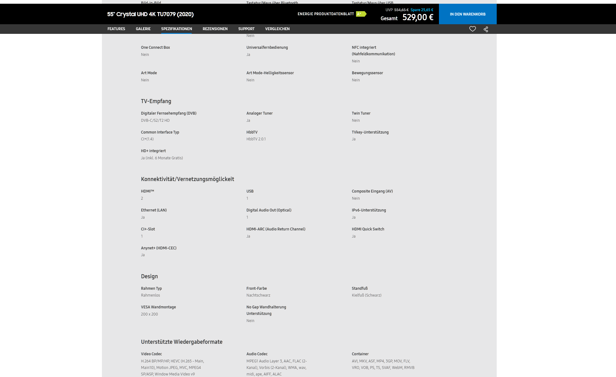

Ich hab versucht bei Samsung herauszufinden was der Fernseher für Anschlüsse bietet, aber nach 10 min habe ich genervt aufgegeben. Keine Ahnung was die geraucht haben, aber die Bedienungsanleitung und Infos auf der Seite sind alle für die Tonne.

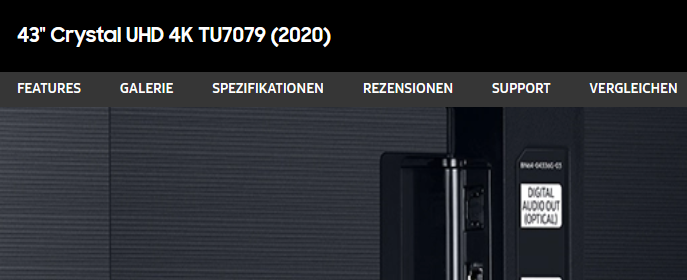

Ist ganz einfach: Modell suchen, Bild mit den Anschlüssen auf der Samsung-Seite finden und sehen dass da ein Optical Out vorhanden ist:
Man hätte es aber auch im Eingangspost sehen können.
@Bullz: Also Aktivboxen mit Optical In suchen.
Oder noch einfacher in die techn. Spezifikationen schauen^^
Die muss man auf der Seite aber erst aufklappen und dann ziemlich weit runterscrollen an zig anderen Specs vorbei... :D

Komplette technische Daten vom Fernseher findet man hier https://www.samsung.com/de/tvs/uhd-tu7079/GU75TU7079UXZG/#specs -> in der Mitte auf alle Spezifikationen anzeigen.

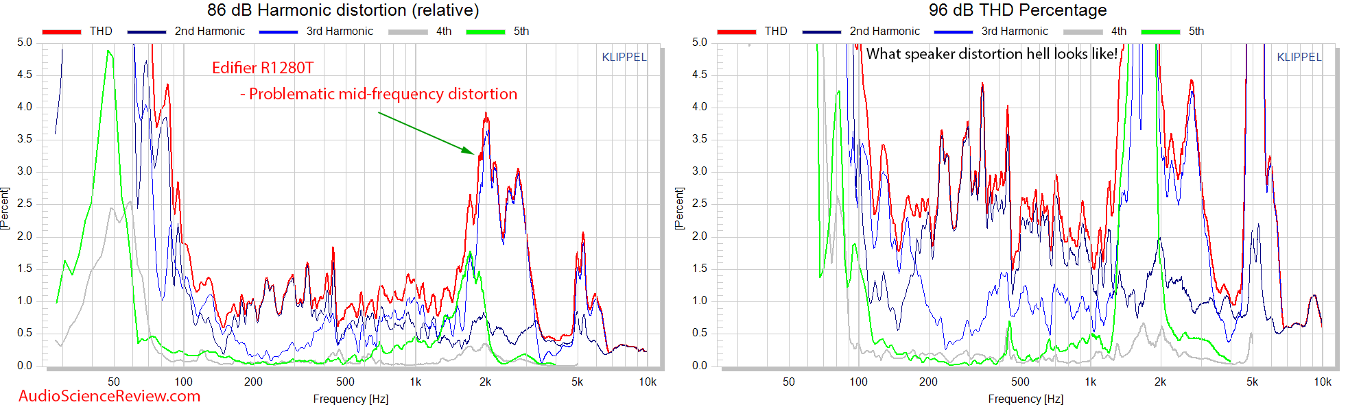

Bullz schrieb:
Haben nur 4 Zoll Toner .. ist das ausreichend ?
Also das kommt jetzt natürlich darauf an, was du dir so vorstellst. Aber die 1280DB sind kleine, billige Lautsprecher, da ist recht schnell vorbei:
Edifier R1280T Powered PC Desktop Computer Speaker Relative Distortion THD Measurements.png
Zur Partybeschallung sind die nicht wirklich geeignet.
Andererseits hat du bei 100€Budget jetzt auch nicht unbedingt so die Wahl.
