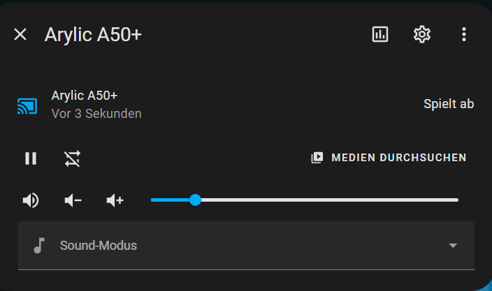

Ich habe gerade noch etwas mit Home-Assistant rumgespielt. Die Geräte lassen sich komplett einbinden und auch über HA MP3s aus der lokalen Sammlung vom NAS abspielen. Was leider nicht funktioniert ist ein-/ausschalten über HA.

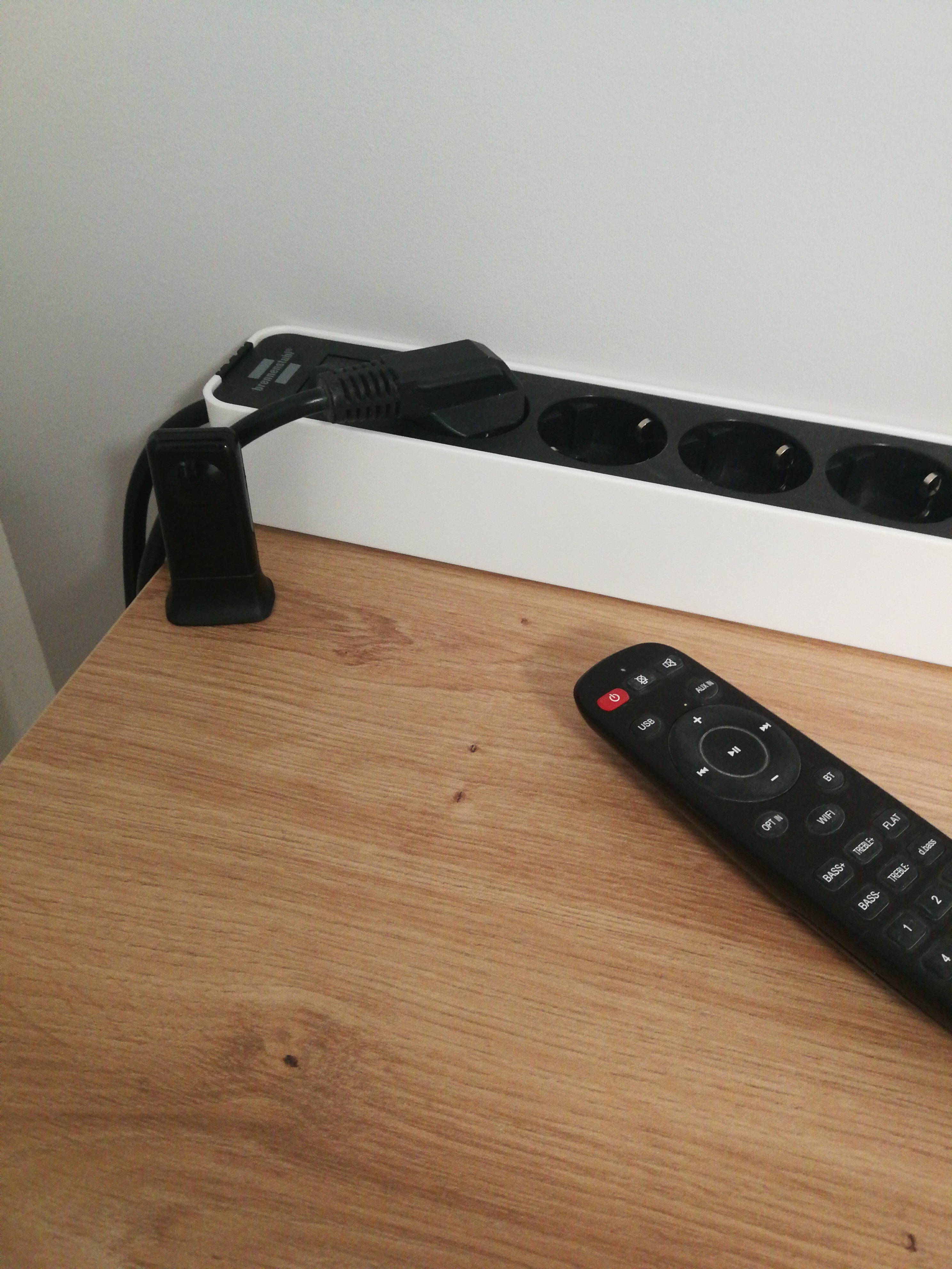

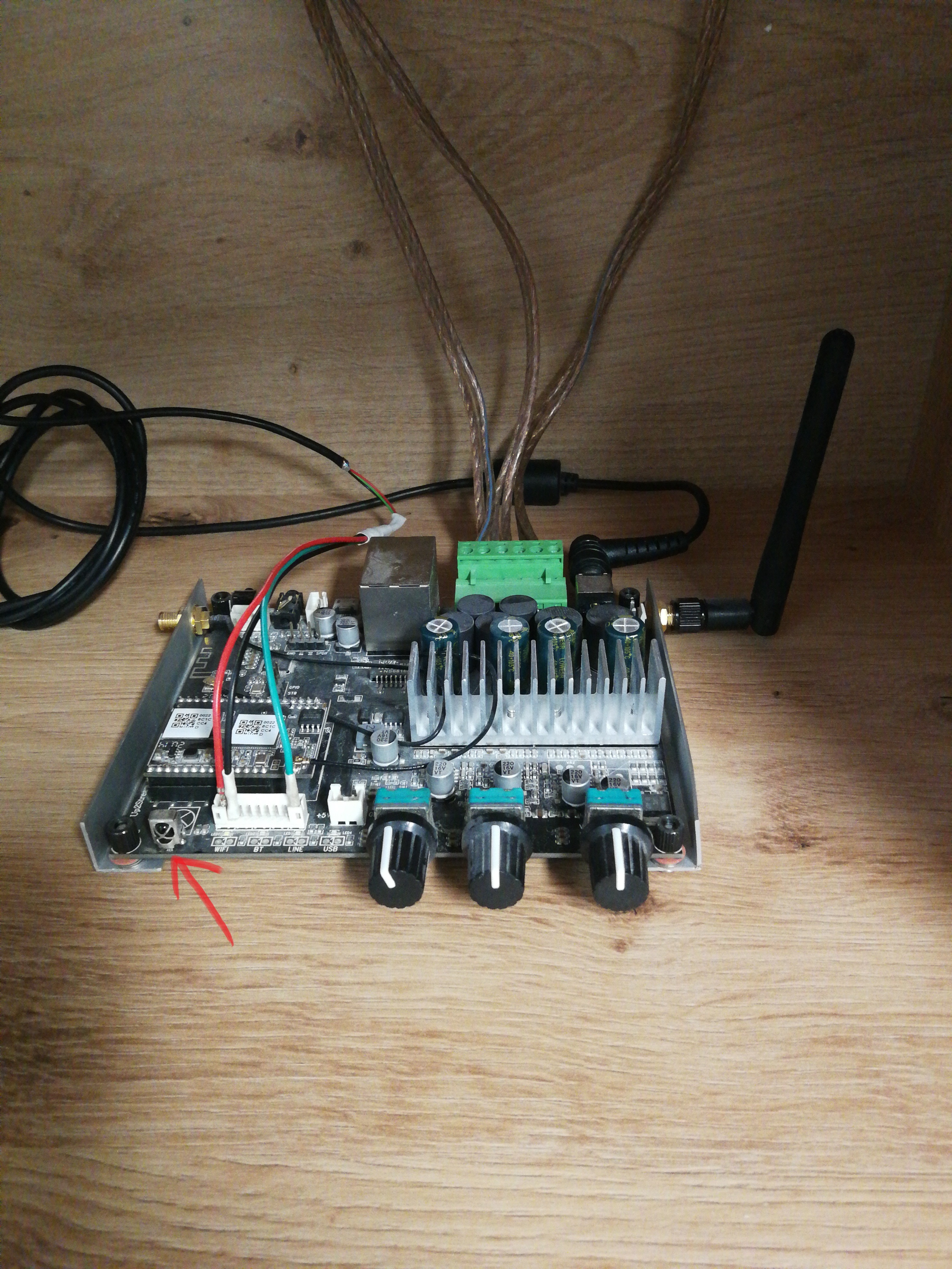

Ja, dann nicht. Musst ihn halt einmalig per Knopf auf der Rückseite auf WiFi einstellen, dann geht er auch auf WiFi an. Je nach Modell dauert das Starten zwischen 30 (A30+) und 60 (A50+) Sekunden. Keine Ahnung warum das Unterschiedlich ist. Der A50+ macht - den Sounds nach zu urteilen - jedes Mal einen Kaltstart, wohingegen der A30+ direkt an ist und beginnt sich ins WiFi einzubuchen.
Fernbedienung ist halt praktisch wenn man nur mal fix lauter/leiser machen will ohne das Handy rauszuholen. Gerade beim Sport ;)

Das in der Platine integrierte WLAN sollte doch in einer Kunststoffbox noch ohne Probleme funktionieren oder hast du deinem am LAN-Port angeschlossen?
Diese Drahtantenne ist absoluter Schrott und ich habe sie direkt gegen eine zum Verschrauben getauscht. Siehst du ja auf dem Foto in Post #10.
Kannst du ja gleich mitbestellen. Da gibts dann auch gleich das Pigtail dazu.
Einbindungs in HA erfolgt als DLNA Media Renderer. Hier findest du auch die unterstützen Befehle. Das erklärt auch, warum sich die Dinger nicht ein- und ausschalten lassen. Im Gegensatz zur Media Player Integration gibt es einfach die entsprechenden Commands nicht.
