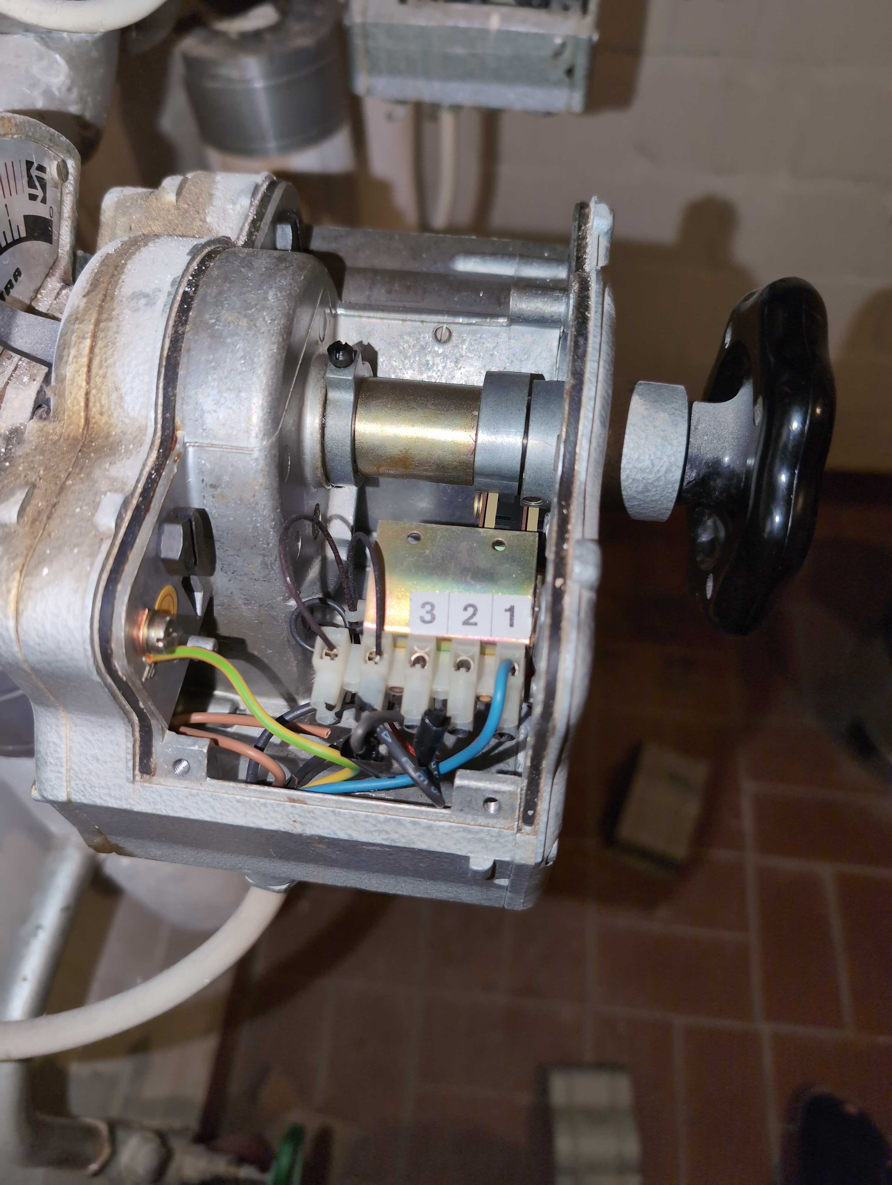

In unserem Haus ist eine alte Fußbodenheizung installiert, die durch einen Mischer von Centra Bürkle reguliert wird.
Dieser empfängt Signale von einer Steuereinheit und macht dann weiter auf oder zu. Zumindest in der Theorie.
In der Praxis funktioniert die automatische Regulierung leider nicht, nur die manuelle Verstellung durch Eindrücken und drehen.
Kennt sich jemand damit aus?
Ich wüsste gerne, ob es an der Verkabelung liegt (braunes und schwarzes Kabel sind nicht angeschlossen), oder etwas defekt ist.

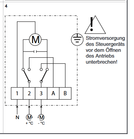

Hat das so jemals funktioniert ? Wenn ihc mir mal die BA von den neueren Mischern ansehe sind die Klemmen zumindest annähernd gleich (1-3 und A+B).
Da wird dann eine von den Nummernklemmen mit dem Neutralleiter belegt und die Sensorkabel für +C und -C (also die Temperaturänderung) auf die anderen beiden Klemmen. So wird dann von der Steuerung entweder über ein Signal entweder geöffnet oder geschlossen.
Für mich sieht das (im laienhaften Blick) aus, als wäre es nicht vollständig angeschlossen.

bedingt ja.
Richtige Mischer kommen in Wohnhäusern schon seit jahrzehnten nicht mehr zum Einsatz.
Das der Mischer noch dicht zu sein scheint spricht auch dafür, dass der Antrieb seit geraumer Zeit nicht aktiv war und mehr oder weniger immer auf der selben Position stand.
Wenn der jetzt wieder ständig bewegt wird, wird der unter Garantie innerhalb kürzerer Zeit an der Welle undicht werden. Selbst, wenn man dann noch einen Dichtsatz für den Mischer bekommt, ist die Frage wie lange das dann hält, bzw. hängt das davon ab wie stark die Dichtflächen an Welle und Gehäuse korrodiert sind.
Das nächste ist der Antrieb, wenn an dem was ist, bekommt man nur was gebrauchtes, das genau so alt ist, von dem man nicht weiß ob es funktioniert und das Teil kostet ein Haufen Geld. Zu der Centra gibt es mglw. noch was neues von Honeywell, aber da muss man im Detail schauen ob und was da wirklich passt.
Man braucht einen Elektriker der einem alles durchmisst und schaut ob der Antrieb überhaupt kompatibel zur Steuerung ist, oder ob da nicht irgendwas schon einen weg hat.
Wer weiß wieso der Antrieb früher abgeklemmt wurde und ob mglw. danach eine andere Steuerung reingekommen ist.
Ich sag es mal so. Grundlos werden solche Antriebe nie abgestellt. Entweder war der Antrieb, oder die Ansteuerung defekt, oder die Regelung hat einfach nicht so funktioniert wie die sollte.

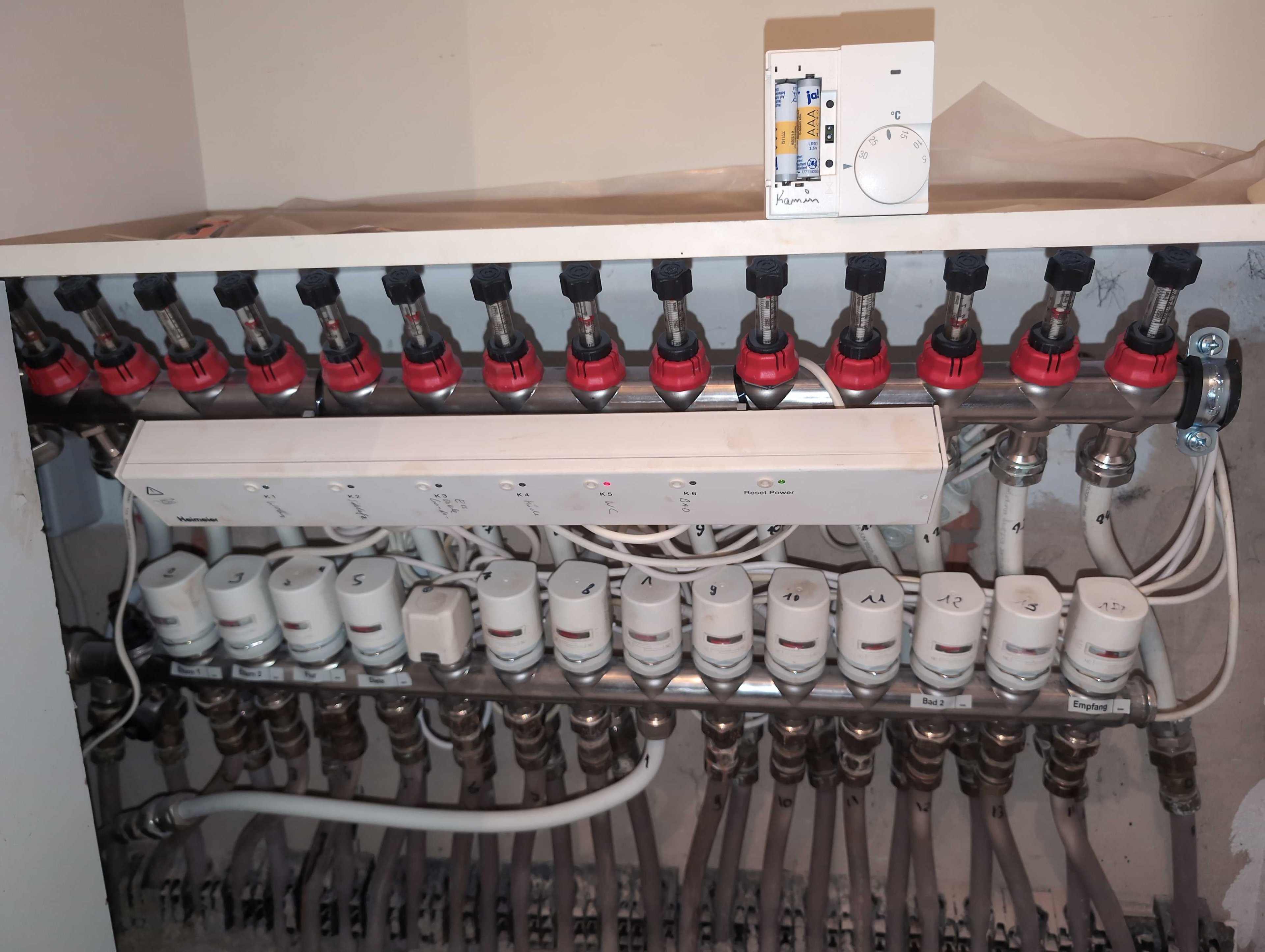

Es ist überall Fußbodenheizung verlegt und in einem Raum wird die nicht warm, was aber vermutlich an den Ventilen auf dem Verteiler liegt.
Fragt man dafür eher einen Elektriker oder einen Klempner?

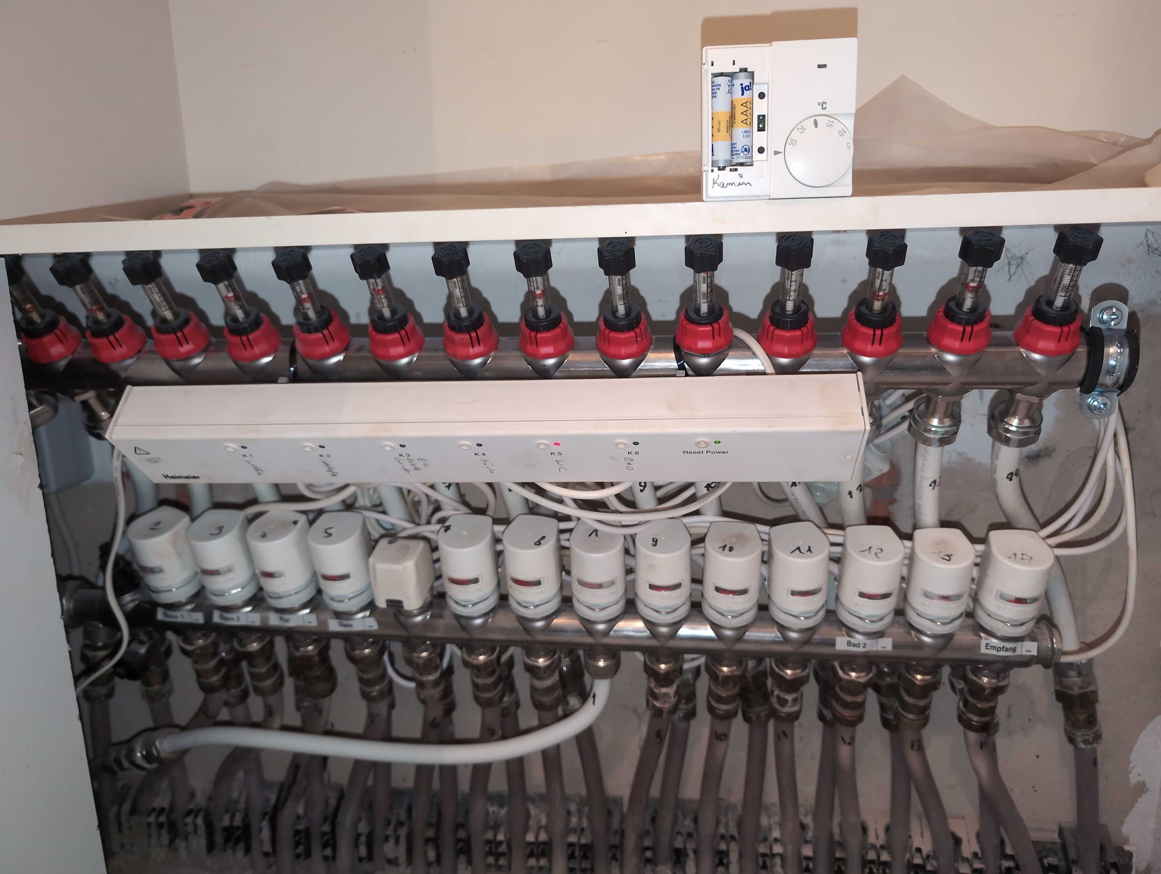

Also der Verteiler deutet darauf hin, dass die Anlage zumindest mal teilweise modernisiert wurde.
Die alten, problematischen PE Rohre sind idr. Schwarz oder Blau.
Der Mischer wird idr. genutzt um die Vorlauftemperatur zu begrenzen (sollte um die 45°C nicht übersteigen).
