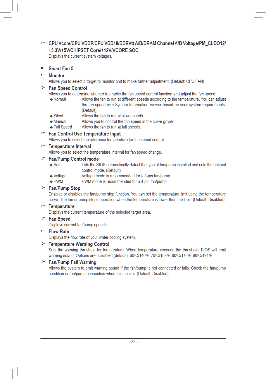

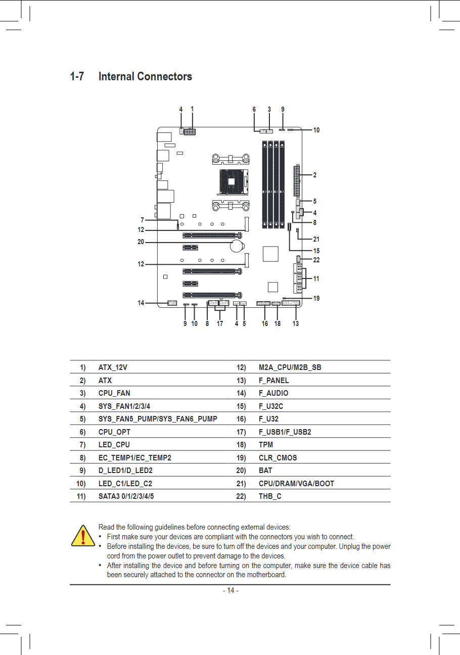

Das Mainboard hat Anschlüsse für fünf System-Lüfter (SYS_FAN), die separat gesteuert werden können, wenn dies das UEFI zulässt.
B550 AORUS PRO AXB550 AORUS PRO V2 User's Manual
Also ich habe ja CPU_FAN und CPU_OPT für den Kühler, das passt.
SYS_FAN1-4 für die Lüfter - klar passt.
Dazu 2x den SYS_FAN_PUMP, sollte auch für die Lüfter passen.
Daher war ja die Frage ob ich alle einzeln ansprechen kann, ich finde dazu nichts. Bei dem BeQuiet 802 ist zb bei der integrierten Steuerung nur Links oben der Anschluss ansprechbar. Die anderen bekommen das nur weitergegeben.

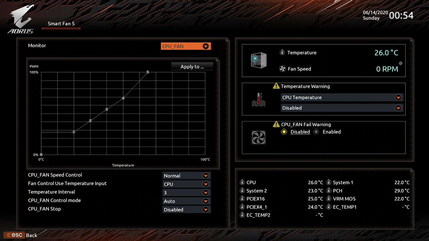

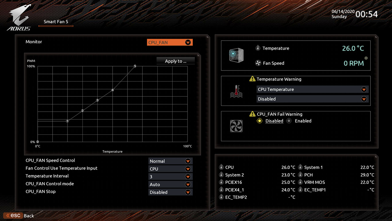

Dies kann nur jemand beantworten der das Mainboard hat. Normalerweise lässt sich jeder Anschluss im UEFI separat einstellen:
Gigabyte B550 AORUS Pro Review | TechPowerUp
Fan Control and Options
The Gigabyte B550 AORUS Pro has a total of eight fan headers; three along the top edge of the board, three along the right side of the board in the middle, and two along the bottom-right edge of the board.
[Quelle: Gigabyte B550 AORUS Pro Review | TechPowerUp]
Ich würde davon ausgehen, dass die Lüfter über die Combobox ausgewählt werden können.
