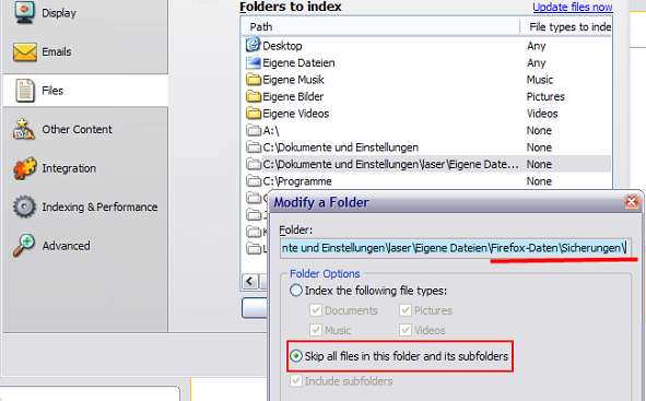

bei Copernic Desktop Search werden einige Suchbereiche unter -> Optionen -> Dateien vorgegeben.
Diese Vorgaben: Desktop, Eigene Dateien, Eigene Musik, Eigene Bilder und Eigene Videos kann man zwar nicht aus den Grundeinstellungen entfernen, aber man kann in den weiteren Einstellungen festlegen, dass die Verzeichnisse samt den Unterverzeichnissen ignoriert werden.
Je nach Anforderungen kann man auch aus einem Bereich "Eigene Dateien" ein x-beliebiges Verzeichnis ausschließen (s. Bild), indem man den Pfad anlegt und dabei festlegt, dass dieses Verzeichnis übersprungen wird.
Ist dies soweit definiert, kannst Du jedes x-beliebiges Verzeichnis und/oder Laufwerk in die Suche einbeziehen.

Okay, dann werden diese Bereiche aber erst gar nicht indiziert und dann kann man ja gleich die Index-Funktion in Adobe Acrobat nehmen. Denn der mögliche Mehrwert von Copernic geht ja durch diese Einschränkung verloren.
