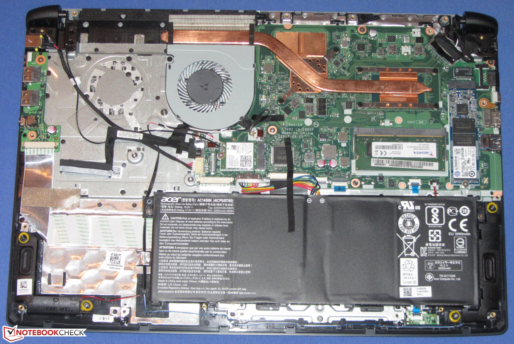

Falls es hilft, ein Bild vom Innenleben:
Auf der linken Seite sieht man eine kleine Platine. Dort sind 2 USB Anschlüsse und der Kopfhöreranschluss. Keine Ahnung, vielleicht ist nur dieses Modul minderwertig???
Aber genausogut könnte es sein, dass ein wichtiger elektronischer Filter-Bauteil auf der Hauptplatine (also dem Motherboard) fehlt, bevor die Leitungen zur kleinen Platine führen. Dann nützt auch ein Austausch dieser kleinen Platine nix, weil der Fehler im Motherboardkonzept liegt.
