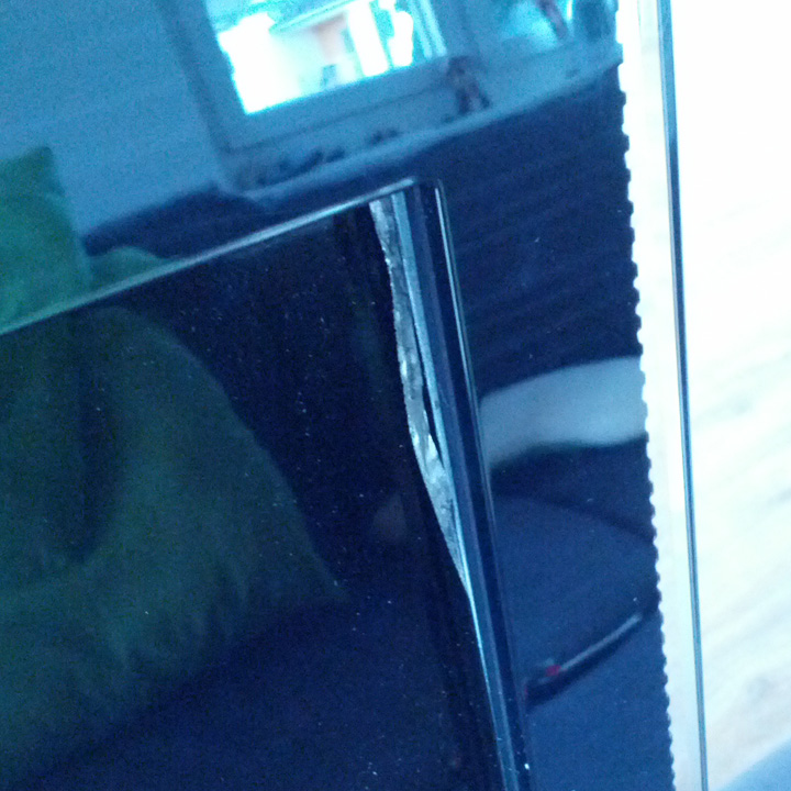

Hallo, ich habe das Problem, dass bei meinem Fernseher eine Folie rausragt ins Bild und das stört mich ungemein, ich habe ein Bild gemacht, möchte aber nicht voreilig handeln und etwas kaputt machen, reinschieben kann man diese nicht mehr, da die anscheinend unter dem Display liegt. Kann ich diese einfach abschneiden? oder hat einer ne bessere Idee? Vielleicht abkleben?

Schaut mir danach aus als wie es einfach das Display mit dem Rahmen "abdichtet" falls keine Garantie mehr drauf is würd ich da mim Messer ran gehn, am Rand entlang nen feinen cut setzen und dann einfach das überstehende abziehn.
Ne andere möglichkeit ist das du einfach mal die Kiste aufschraubst und dir anschaust wie das Teil von innen ausschaut.

Ich schätze mal das die Folie eine Art Abschirmung ist,also würde ich den TV aufschrauben und diese wieder zurecht rücken,sofern keine Garantie mehr drauf ist bzw. nach dem Gespräch mit dem Samsung Support.

Wenn an der stelle wo keine Folie mehr ist das bild normal ist, würde ich die komplett entfernen bzw abschneiden...
Sieht für mich nach ner Schutzfolie des Metalls aus...

Hab es jetzt weggeklebt, der TV war wie gesagt 2 mal in Reperatur, weil die Boxen schepperten, kann sein das da was passiert ist. Jedenfalls siehts wieder 1a aus.
