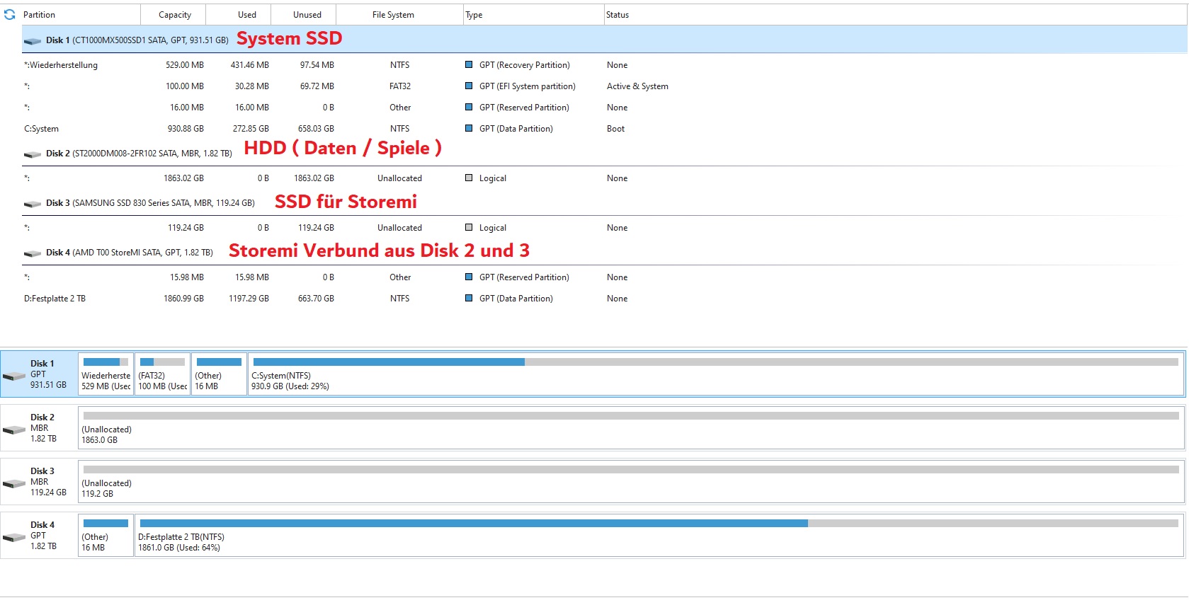

Hi Leute,
ich möchte meinen StoreMi Verbund trennen, da ich eine 2TB SSD gekauft habe.
Aktuell ist eine HDD mit 2TB und eine SSD mit 120GB im Verbund, auf der HDD sind Daten und Spiele. Das System ist auf einer 1TB SSD und nicht im Verbund.

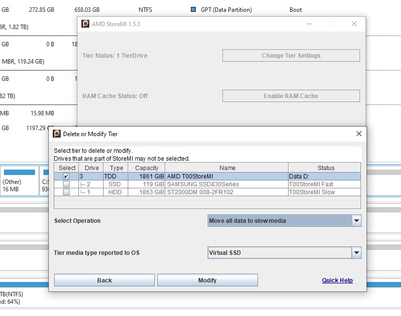

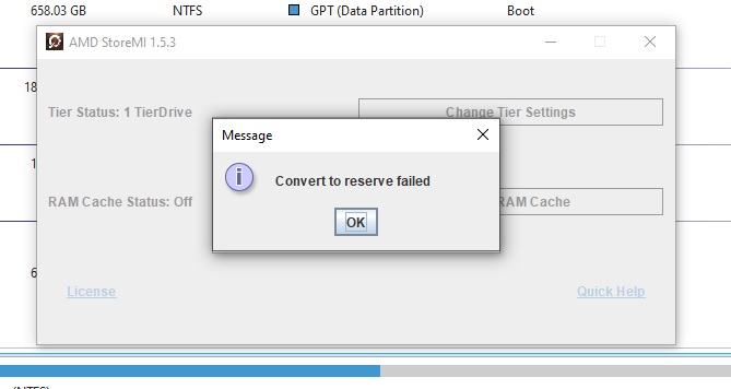

Wenn ich die Daten von der 120GB SSD auf die langsame HDD verschieben möchte, kommt immer die Fehlermeldung " Convert to reserve failed "
Was mache ich falsch, ich bin total ratlos :( Würde mich über eure Hilfe sehr freuen
so würde ich vorgehen:
2TB SSD einbauen/formatieren -> Daten vom StoreMI verbund auf die neue SSD verschieben -> den ganzen Bums auflösen, die alte HDD wieder normal formatieren -> alles was auf die HDD soll wieder dorthin schieben
am Ende StoreMi deinstallieren

Irgendein dieser Tools am laufen?
  • AIDA64
  • CAM Monitor by NZXT
  • HWiNFO64
  • Open Hardware Monitor
  • RTSS Rivatuner Statistics Server
  • SpeedFan
Reaktionen: fruchtzwerg13
fruchtzwerg13 schrieb:
Ich stehe irgendwie auf dem Schlauch
1. StoreMI egal bleiben lassen
2. Die neue SSD "zusätzlich" einbauen
3. Daten via Windows auf die neue SSD verschieben
ab hier dann:
4. Alte HDD und StoreMI SSD ausbauen (gerne zuvor ohne die option zu nutzen die daten zu verschieben via StoreMI Manager das StoreMI laufwerk zu löschen)
5. StoreMI deinstallieren
wenn man einfach so ausbaut wird storemi ggf meckern, sollte man dennoch einfach deinstallieren können danach
-> neu formatiert/initialisiert werden müssen die von storemi verwendeten laufwerke sowieso, sollte man sie weiterhin einsetzen wollen
  • AIDA64
  • HWiNFO64
  • SpeedFan
Tatsächlich läuft
Habe beides beendet, aber ohne erfolg

Könnte ich auch einfach die ganze Platte auf die SSD mit partition wizard clonen oder sollte man wirklich nur über Windows kopieren?
Einfach kopieren und nach Ausbau der alten SSD und der HDD den Buchstaben anpassen.
In deinem Fall würde ich StoreMi auch nicht mehr einsetzen da das mit der 120GB SSD + 2TB SSD keinen Sinn mehr macht.
