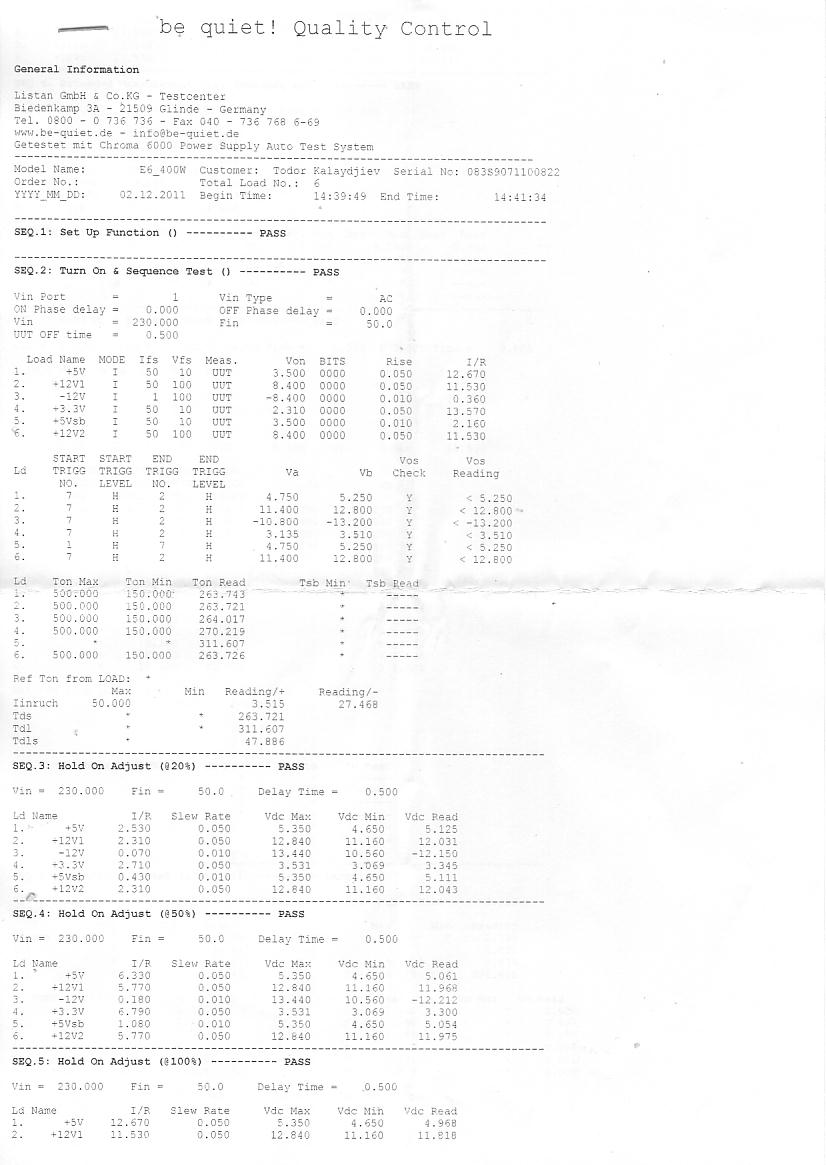

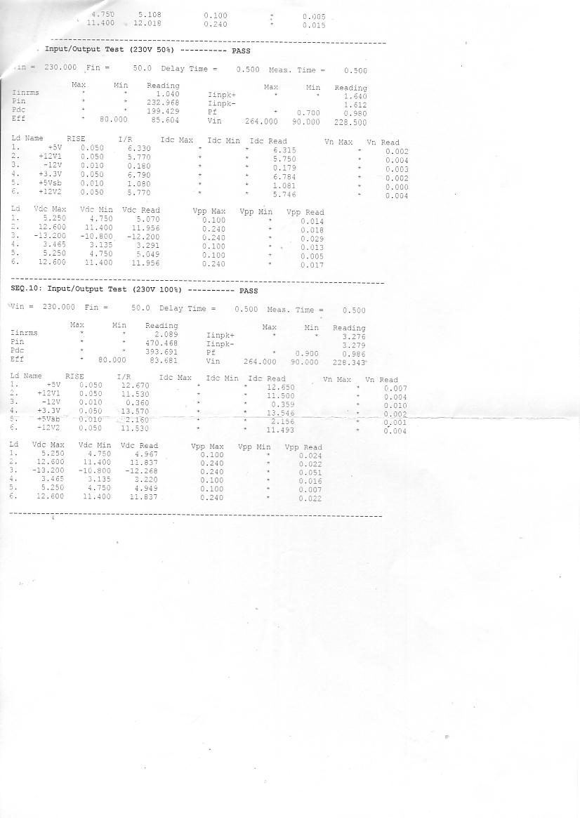

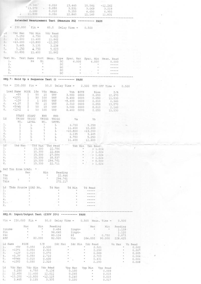

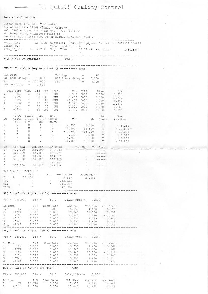

ich habe das Straight Power E6 400W und mit meinem PC von KM-Elektronik checken lassen, weil kein Bild kam. Es wurde festgestellt das der Power Good Wert 3-fach zu groß ist (970ms statt 300ms). Das NT habe ich bequiet (Listan GmbH) eingeschickt, doch es wurde dort für ok gefunden (Leistungstest). Der PowerGood Wert (eine Art Anlaufzeit) ist im Test dort nicht aufgeführt.

Das sind widersprüchliche Aussagen, was kann ich tun?

Ja, aber wie haben sie das Power Good Signal ermittelt?
Da dein Gerät ja an einem anderen Rechner läuft, würde ich hier eher eine Inkompatibilität befürchten...
Das neuste BIOS ist auf deinem Board aufgespielt?
Achso, für den Power-Good-Wert gibt es ein extra Netzteil-testgerät, der nur an der Hauptstromversorgung (24 pin) angeschlossen wird.
