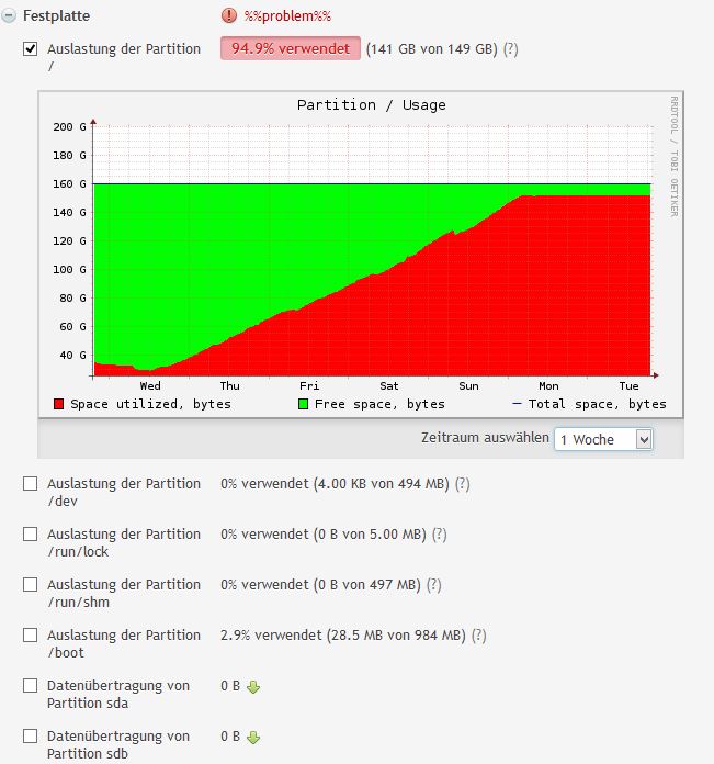

ich habe einen eigenen Server bei Strato. Dort läuft Ubuntu 12.04.1 LTS und Plesk Panel-Version 11.5.30 Update #13.
Seit letzer Woche ist folgendes passiert:
Da dachte ich zuerst man hätte mir den Server gehackt und jetzt einen auf FTP gemacht oder so,

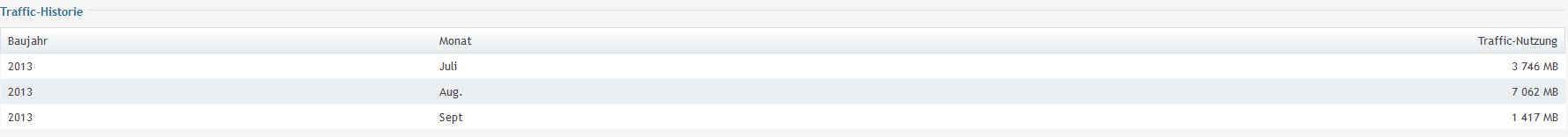

aber wie hier zu sehen
Ist der Traffic viel zu gering so das per FTP oder sonstwie von außen über 100GB in einer Woche dazukommen konnten.
Jetzt ist die Frage, woher das kommen kann und vor allem wie ich das raus bekomme. Bin jetzt nicht so der Linuxfreak.
Gibt es einen Befehl wo man herausfinden kann welcher Ordner am meisten Speicher belegt?? Sowas wie Treesize für die Shell?
Oder hat jemand generell eine Vermutung, was das sein könnte? Server neu starten hab ich schon probiert..

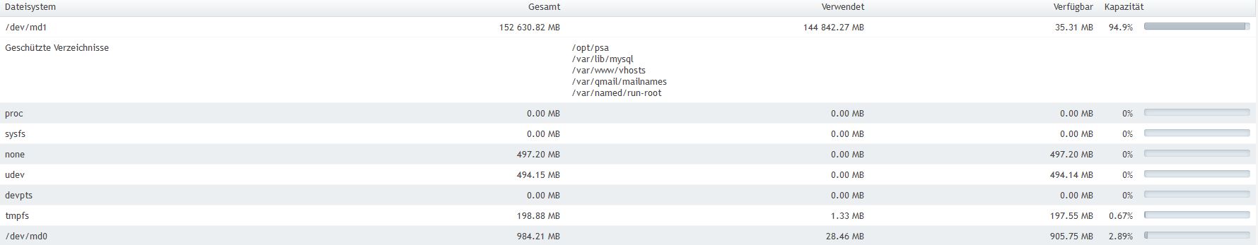

Festplattenbelegung sieht folgendermaßen aus:

auf bild 3 steht doch dick und fett wo der platz verbraten ist

Beantwortet nur nicht das woher. Mal gucken ob es wieder anwächst sobald ich was lösche und wieder Platz ist.

Er hat nicht Traffic mit Speicher gleichgesetzt, sondern nur auf Grund des geringen Traffics ausgeschlossen, dass jemand von außen den Server missbraucht und dort Daten hochgeladen hat ;)
