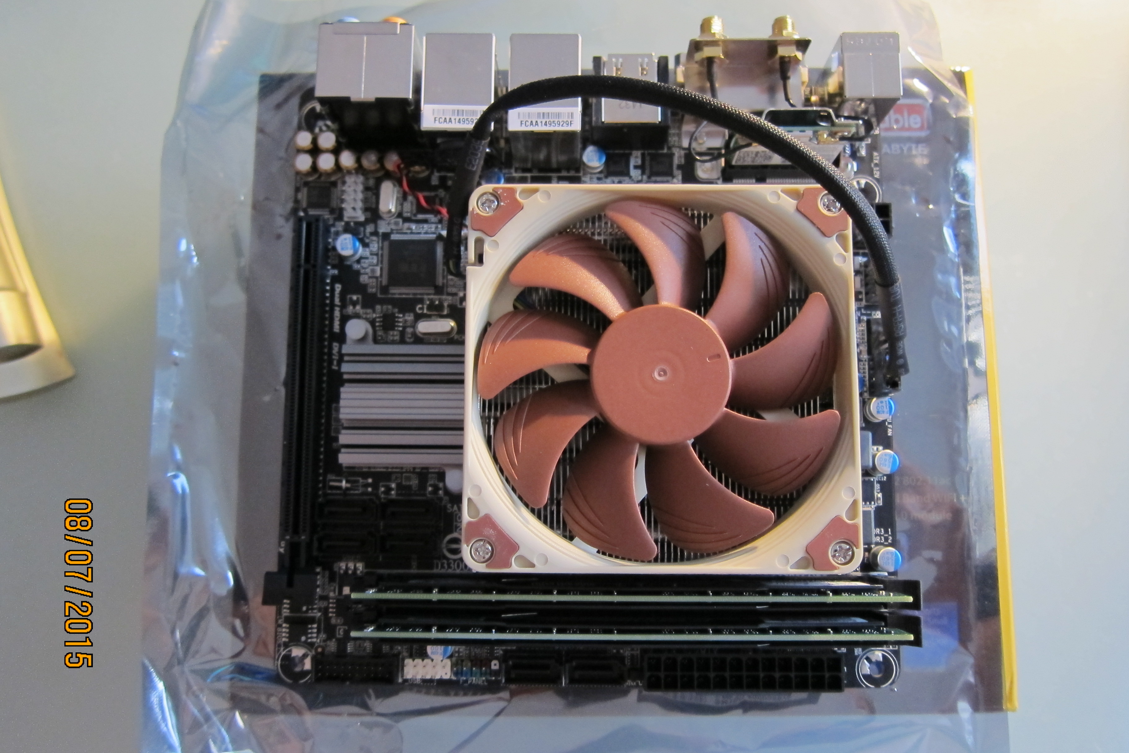

Um meinen geringen Anforderungen gerecht zu werden habe ich mich für folgende Hardware entschieden:

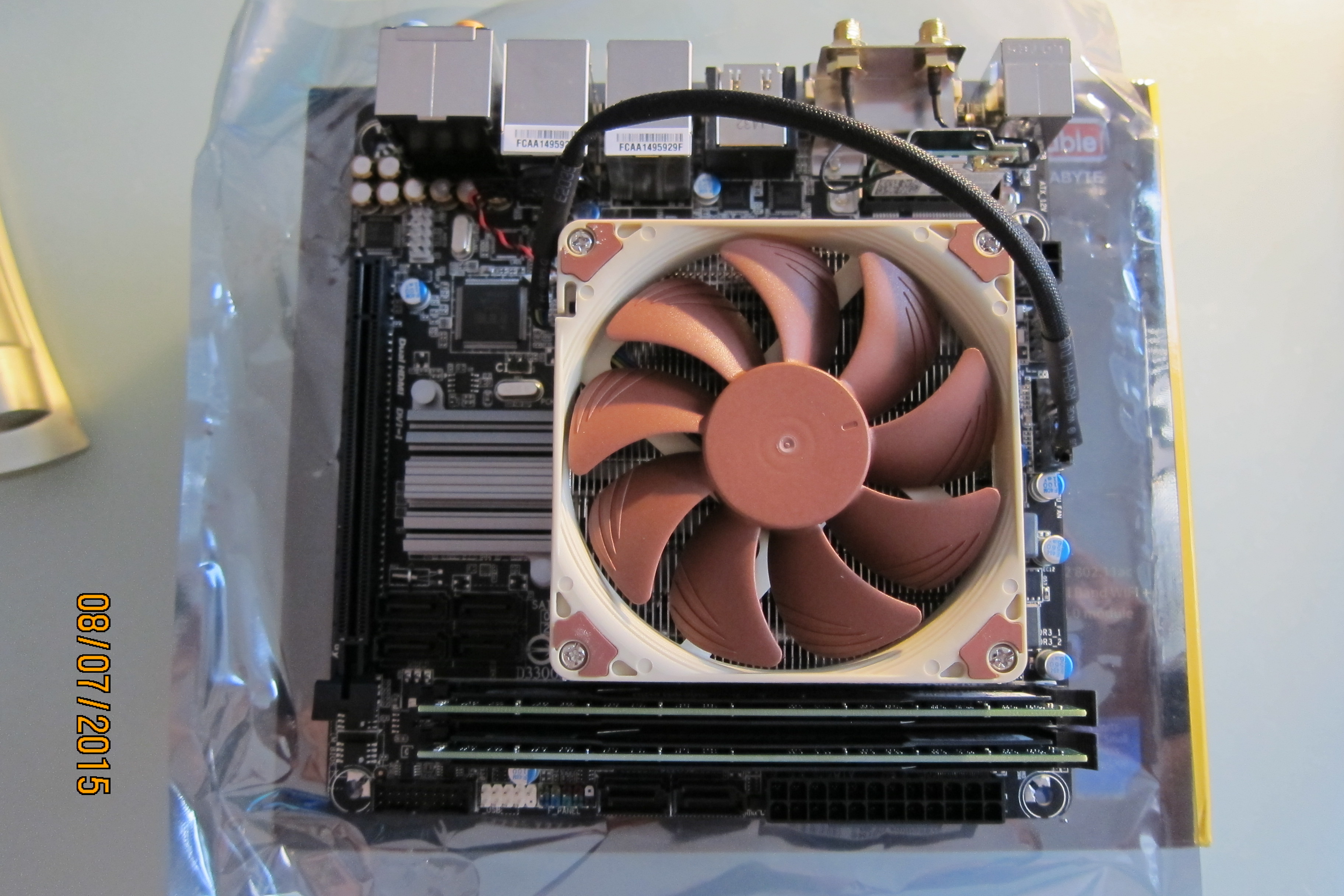

Gigabyte H97N-Wifi
Intel Celeron G1840
Noctua NH-L9i

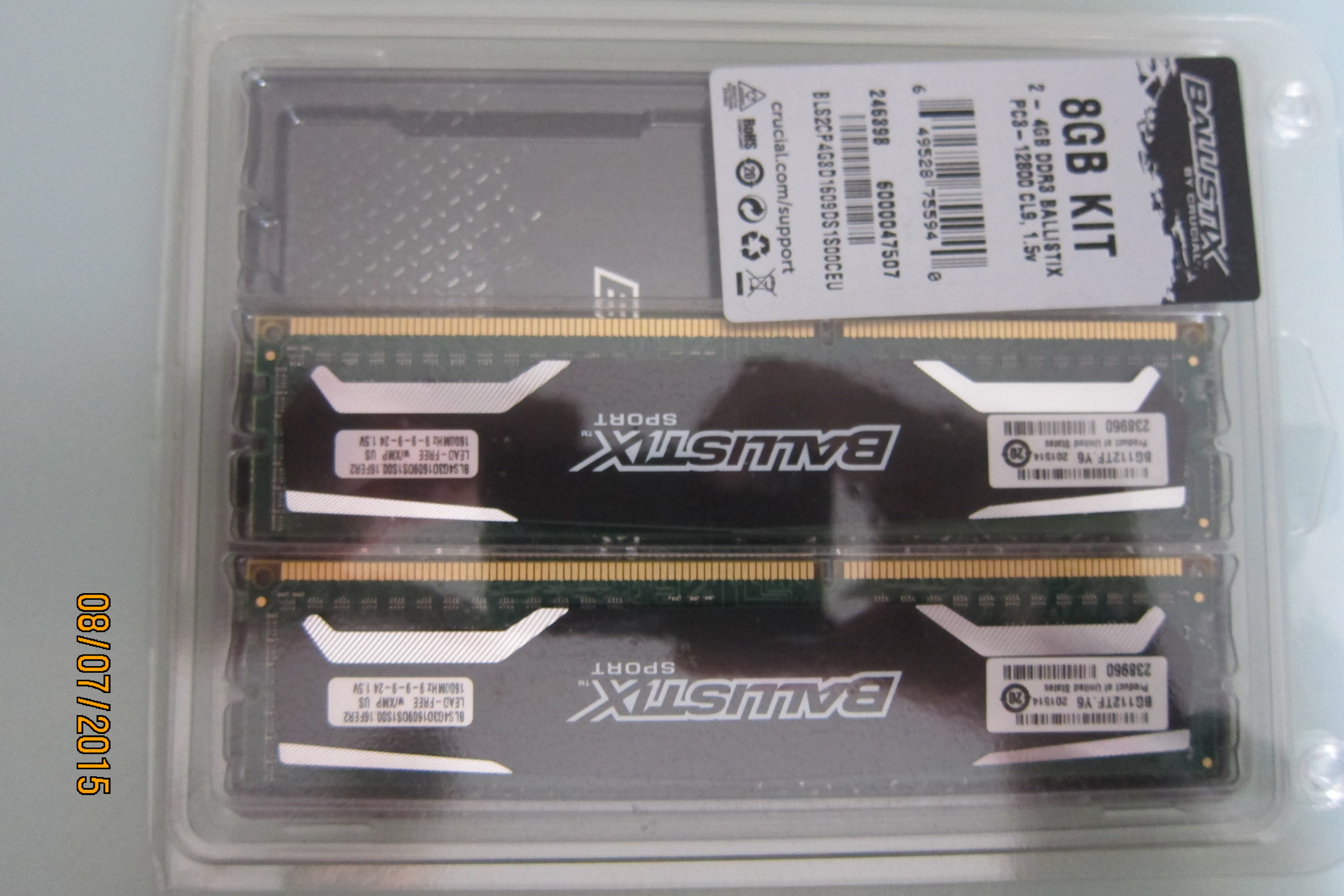

Sport Ballistix 2x4Gb
SanDisk Ultra 2 120Gb SSD
PicoPSU 150Watt Netzteil
Leicke 120 Watt Netzteil

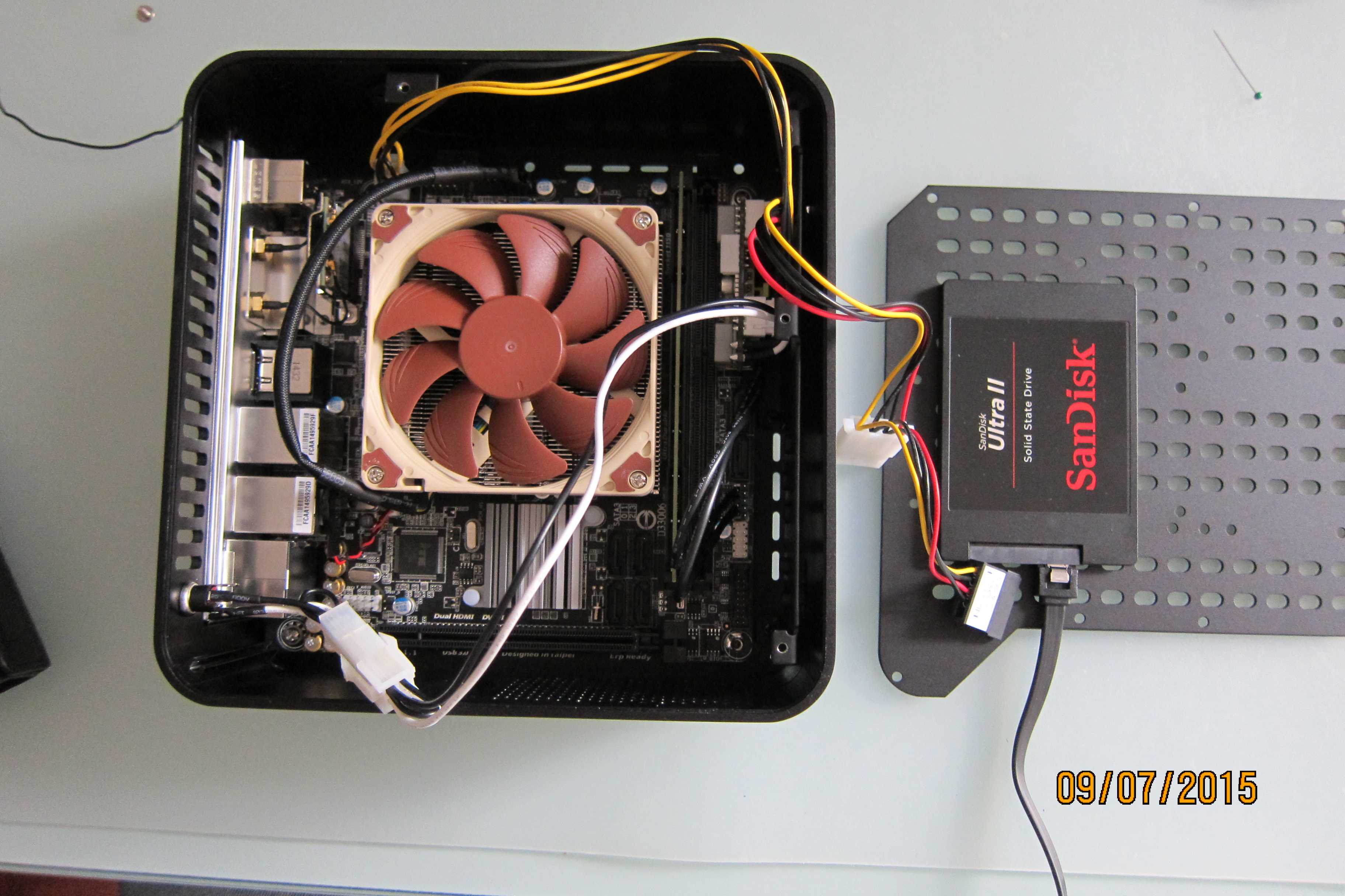

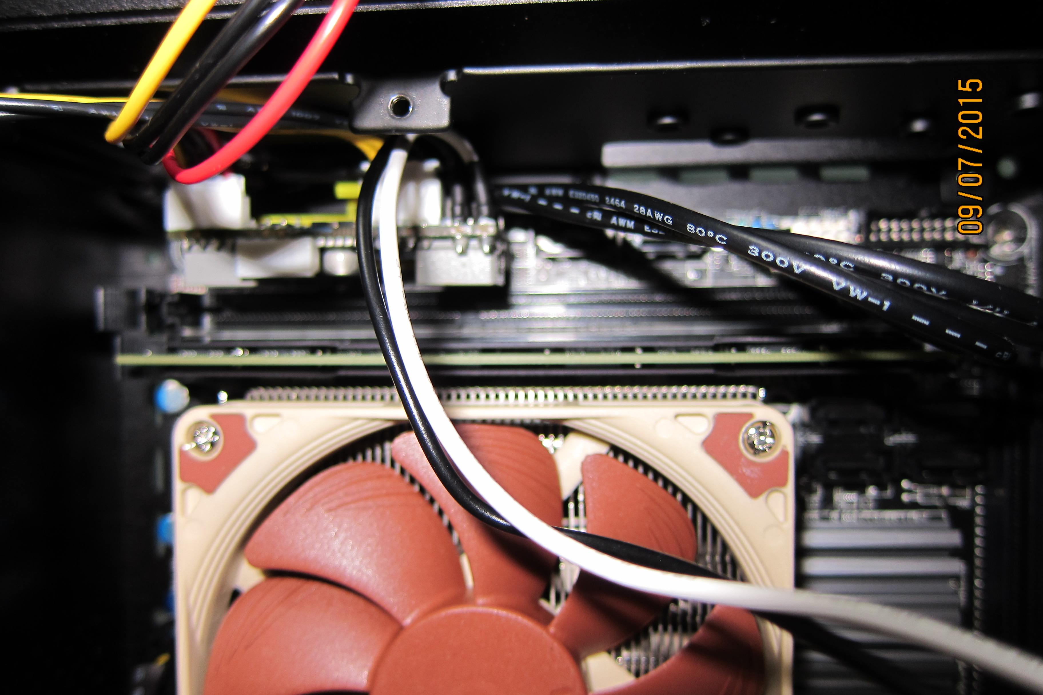

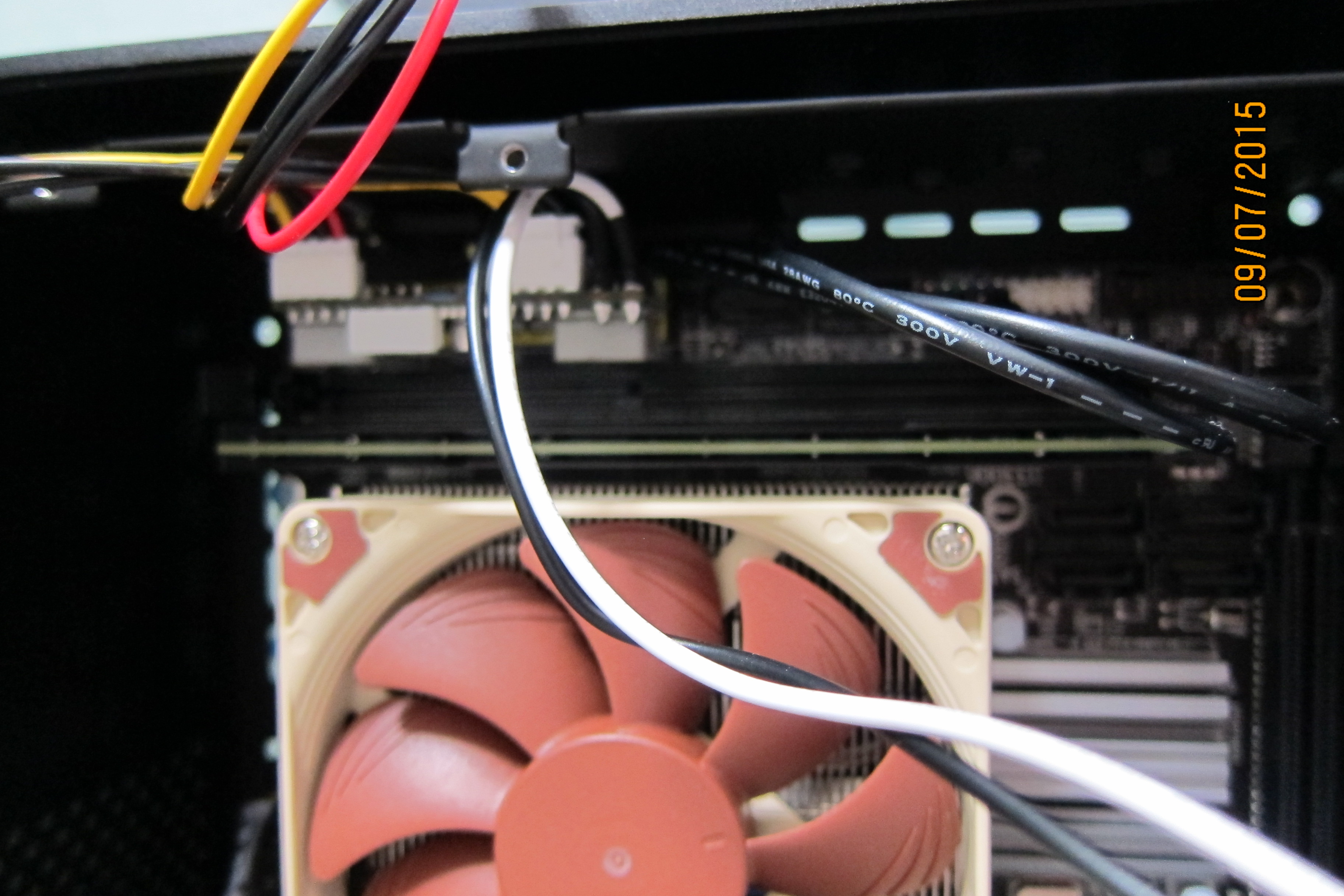

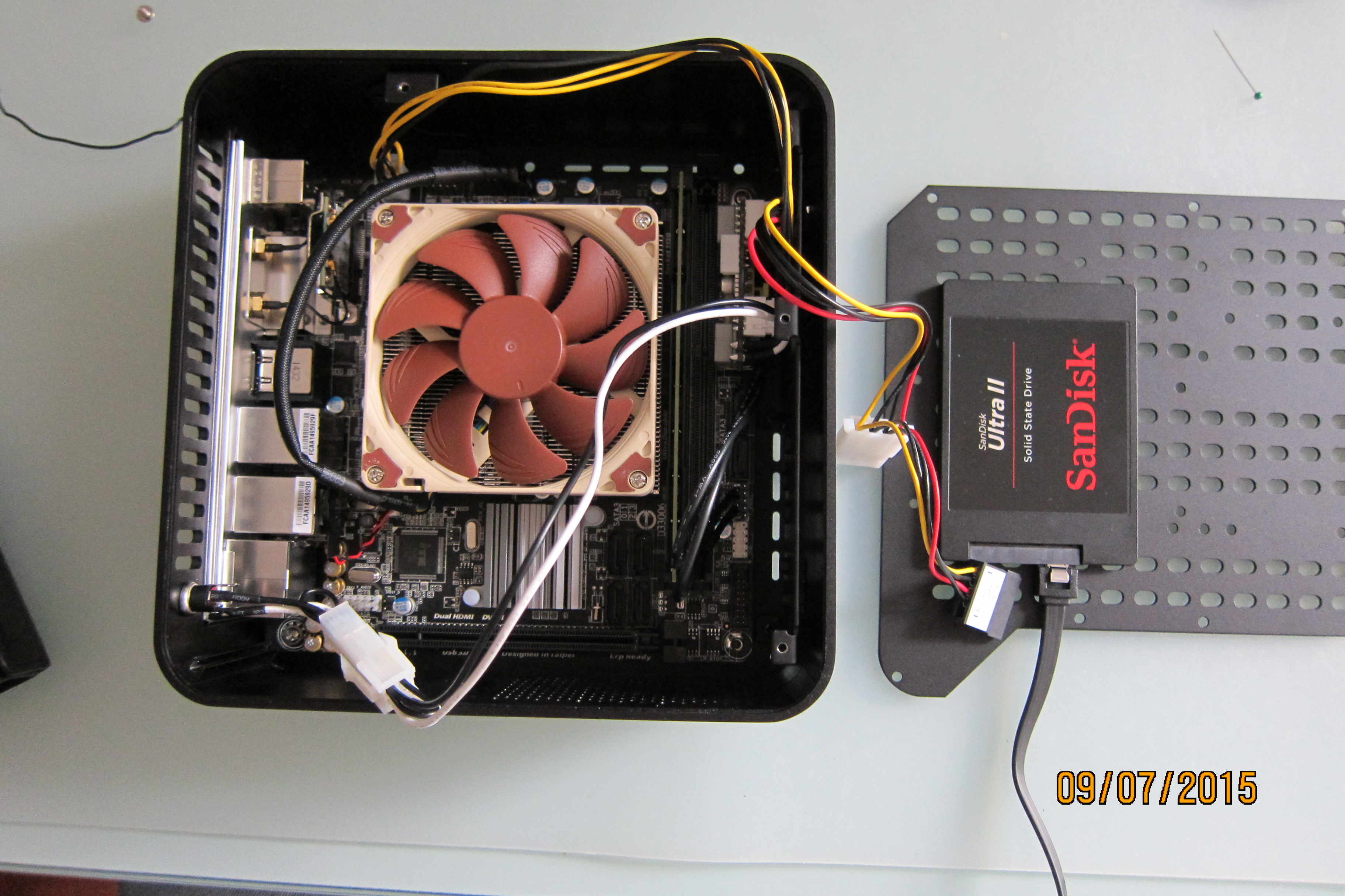

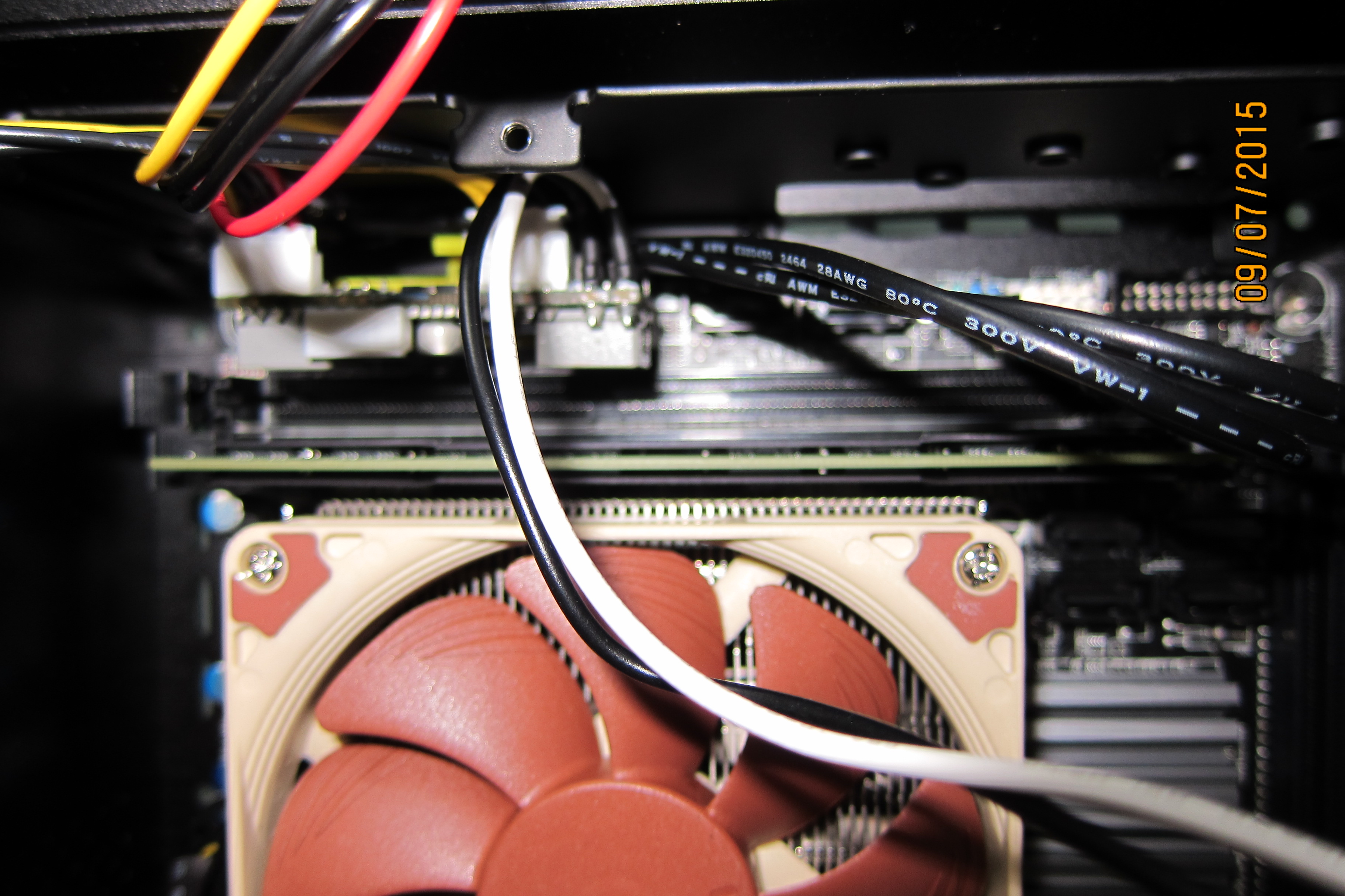

Der Einbau war etwas schwieriger als gedacht.
Denn ich habe den Platzbedarf der PicoPSU völlig vernachlässigt und musste leider einen 4GB Riegel einsparen. Beim nächsten Mal werde ich mir auf jeden Fall einen einzelnen 8GB Riegel besorgen, wobei die 4GB für meine Office Zwecke auch völlig ausreichen.

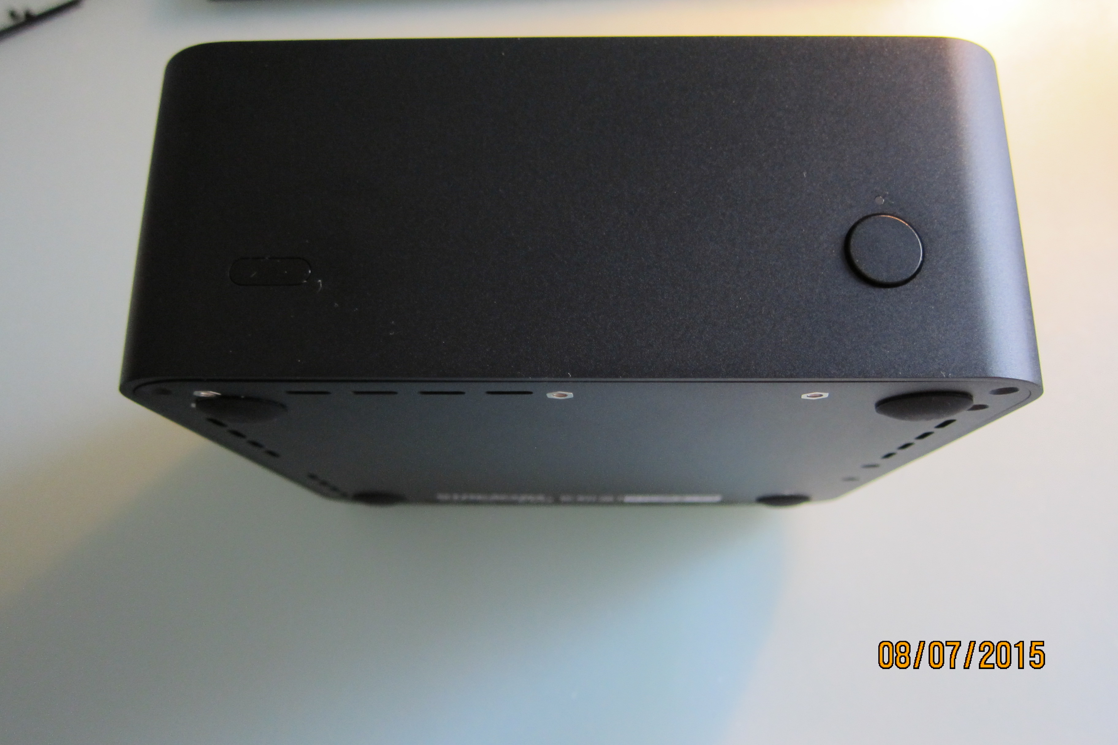

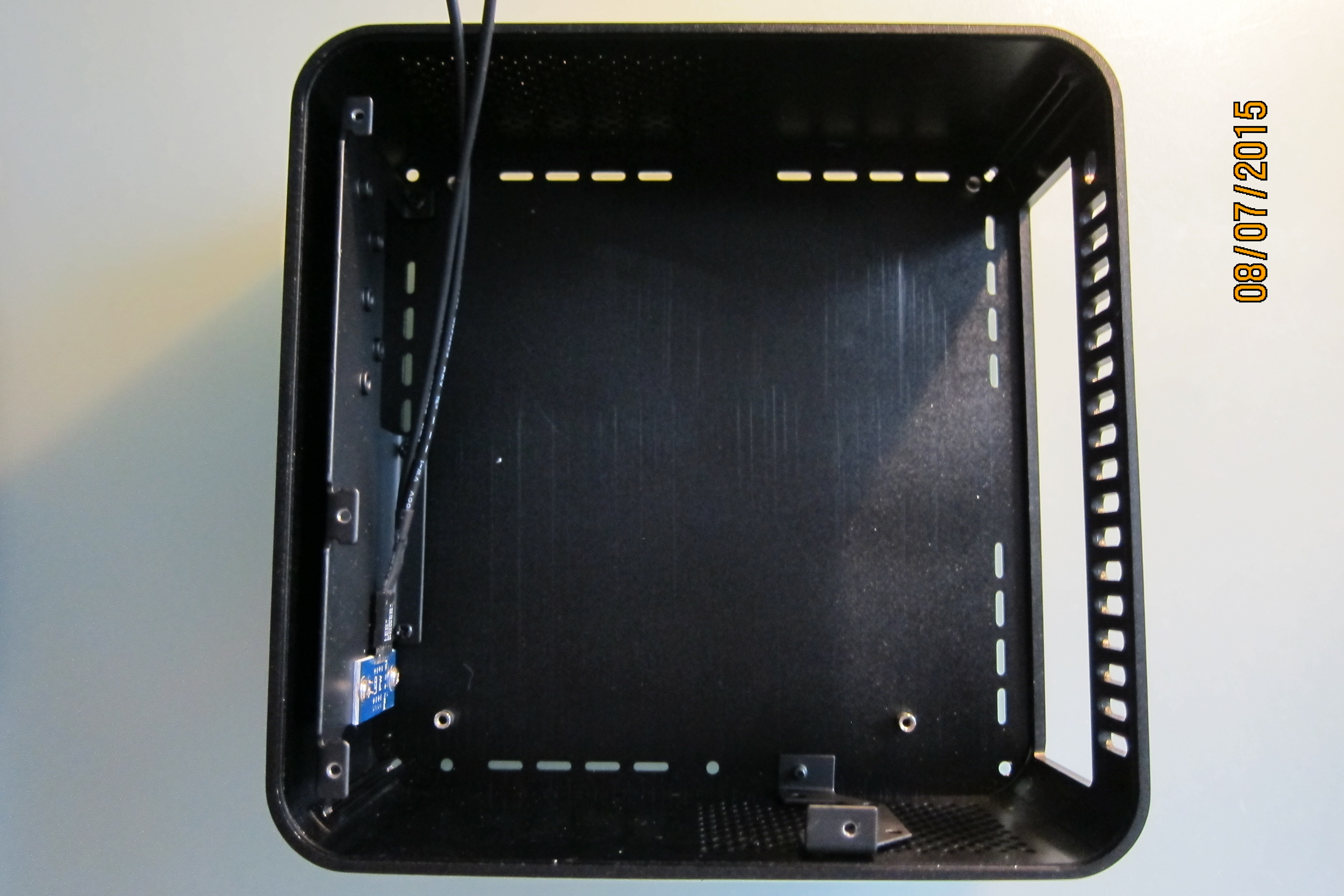

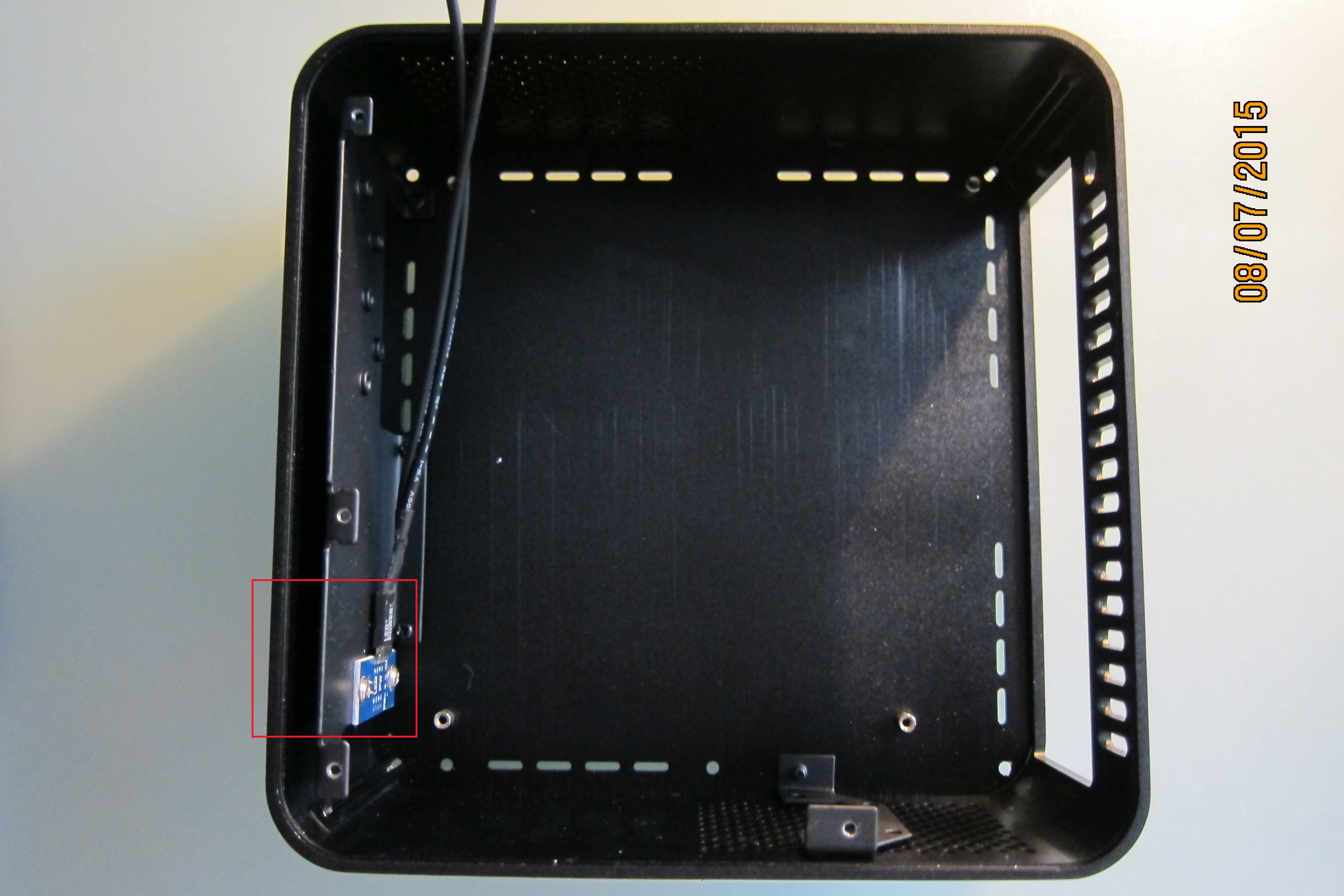

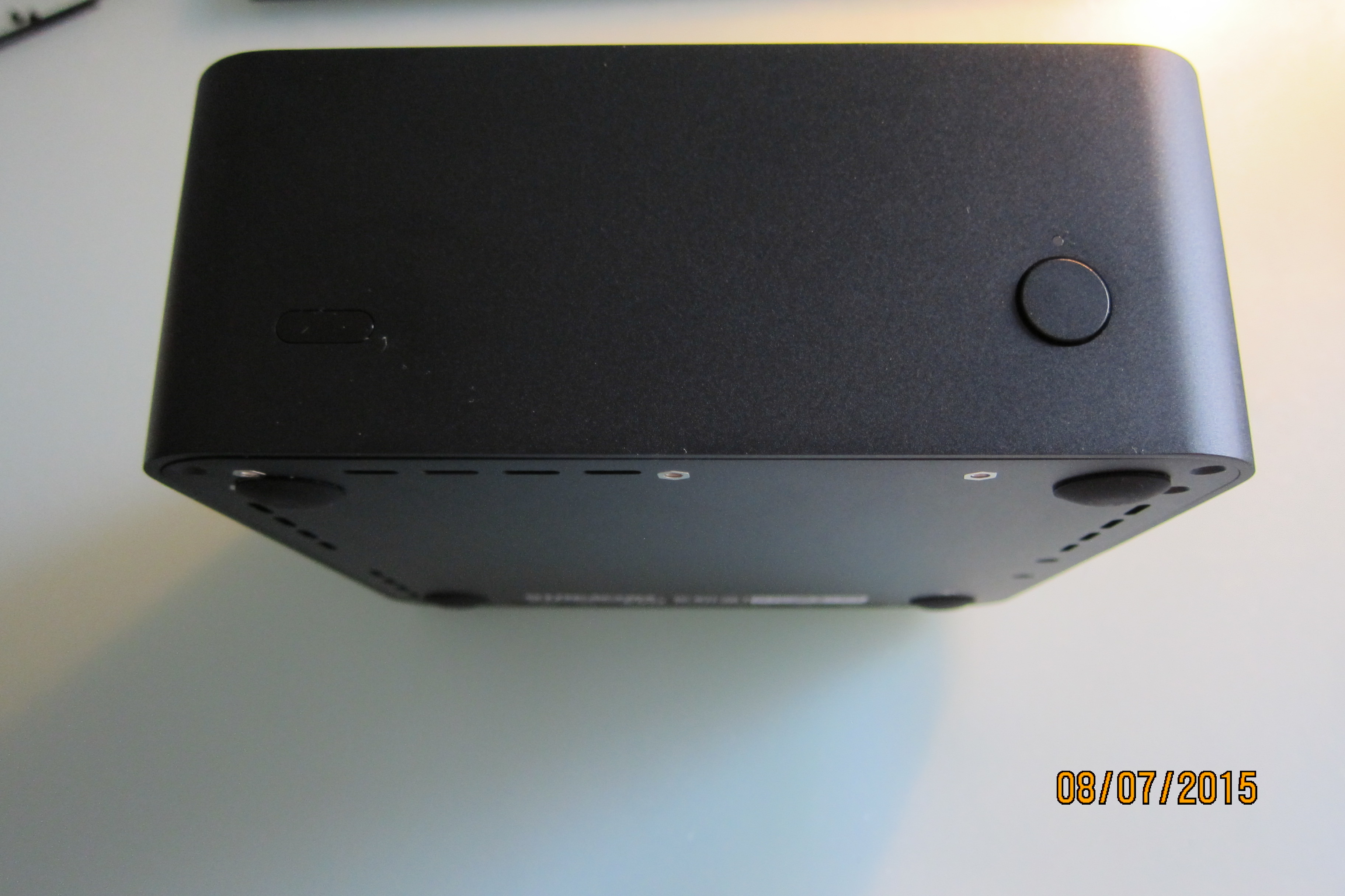

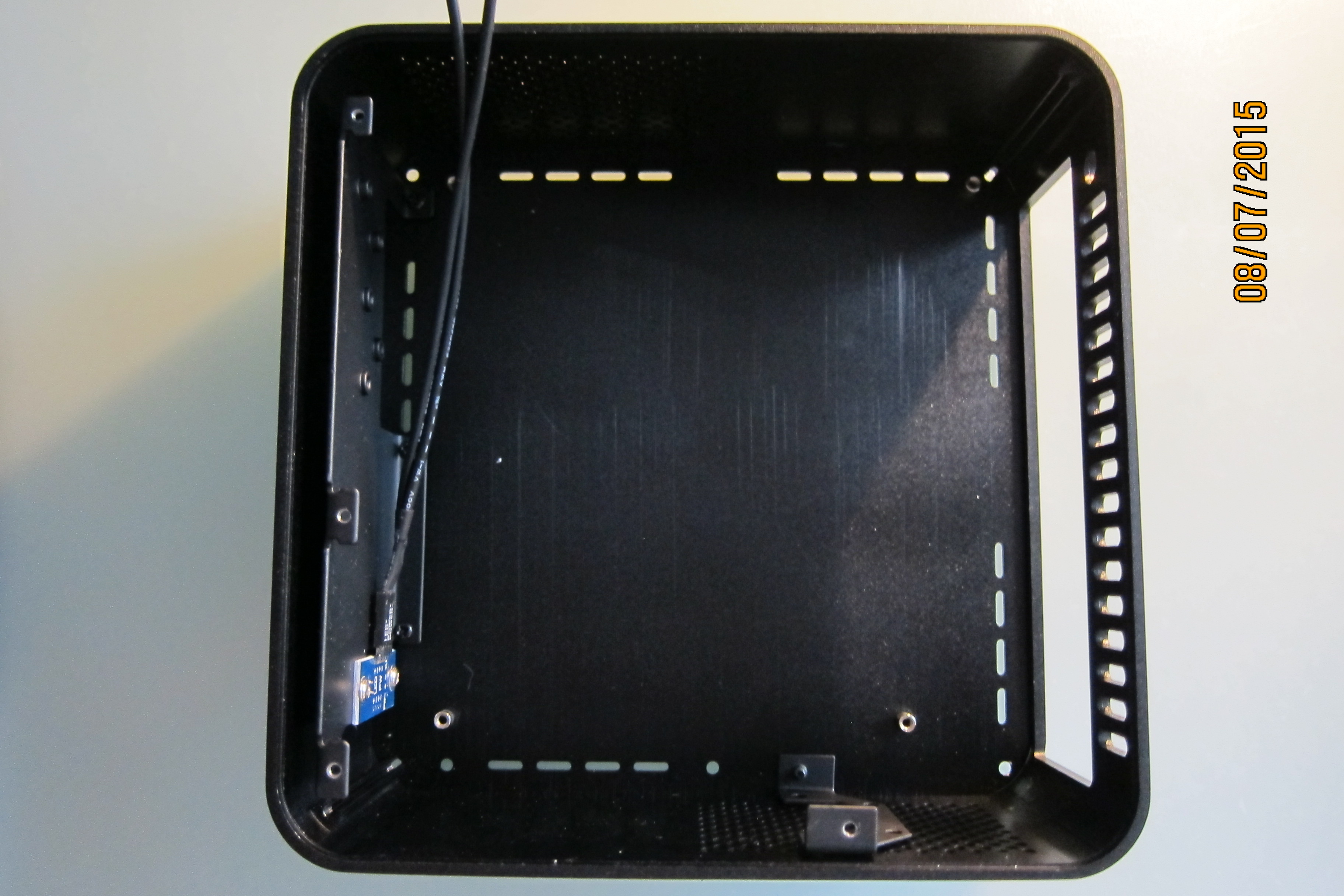

Des Weiteren ist mir beim Einbau ein "Fehler" passiert. Auf den ersten Blick scheint die Außenwand abnehmbar nachdem der Deckel entfernt wurde, jedoch ist es nicht ersichtlich, dass der On-Knopf angeklebt ist. Somit ist mir bei Entnahme des Mainboardtrays die Klebestelle gebrochen (Funktioniert aber auch ohne)
Ein Nachteil, den ich noch erwähnen möchte ist, dass der Deckel keinerlei Zugangspunkte hat und es notwendig ist, dass mit einem spitzen Gegenstand der Deckel aufgehebelt wird. (Was eventuell Kratzer erzeugen kann)
Alles in Allem trotzdem ein sehr wertiges und schönes Gehäuse für den Schreibtisch. Die Temperaturen der CPU liegen bei ca. 45-50° bei voller Belastung. Der Lüfter dreht in diesem Zustand zwar etwas sehr hoch, jedoch ist dies noch zu vertreten (Der G1840 ist und bleibt eine Office CPU und kommt öfter an die 100% Auslastung). Durch die SSD ist dieser PC schnell fähig Excel, Word, PowerPoint oder andere Aufgaben zu erledigen und erfüllt meine Zwecke bestens.
