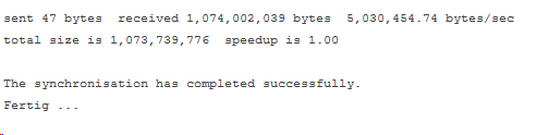

Habe jetzt das Netzwerk und den VPN-Tunnel getestet.
Zunächst mit iperf. Der Einfachheit halber auf beiden Servern installiert, und nicht mit dem Handy.
Geschwindigkeit liegt bei ca. 7 Mbit/s.
Dann eine 1 GB Datei übertragen. Hier der Screenshot des rsync Jobs auf dem Backup Server.
Das ist ja fast mein kompletter Upload Speed, 40 Mbit, passt also meiner Meinung nach.
Das VPN läuft auf einem Raspberry Pi 3 B+. Hier läuft auch parallel ein PiHole.
CPU Auslastung während dem Rsync-Job bei ca. 70%, passt auch.
