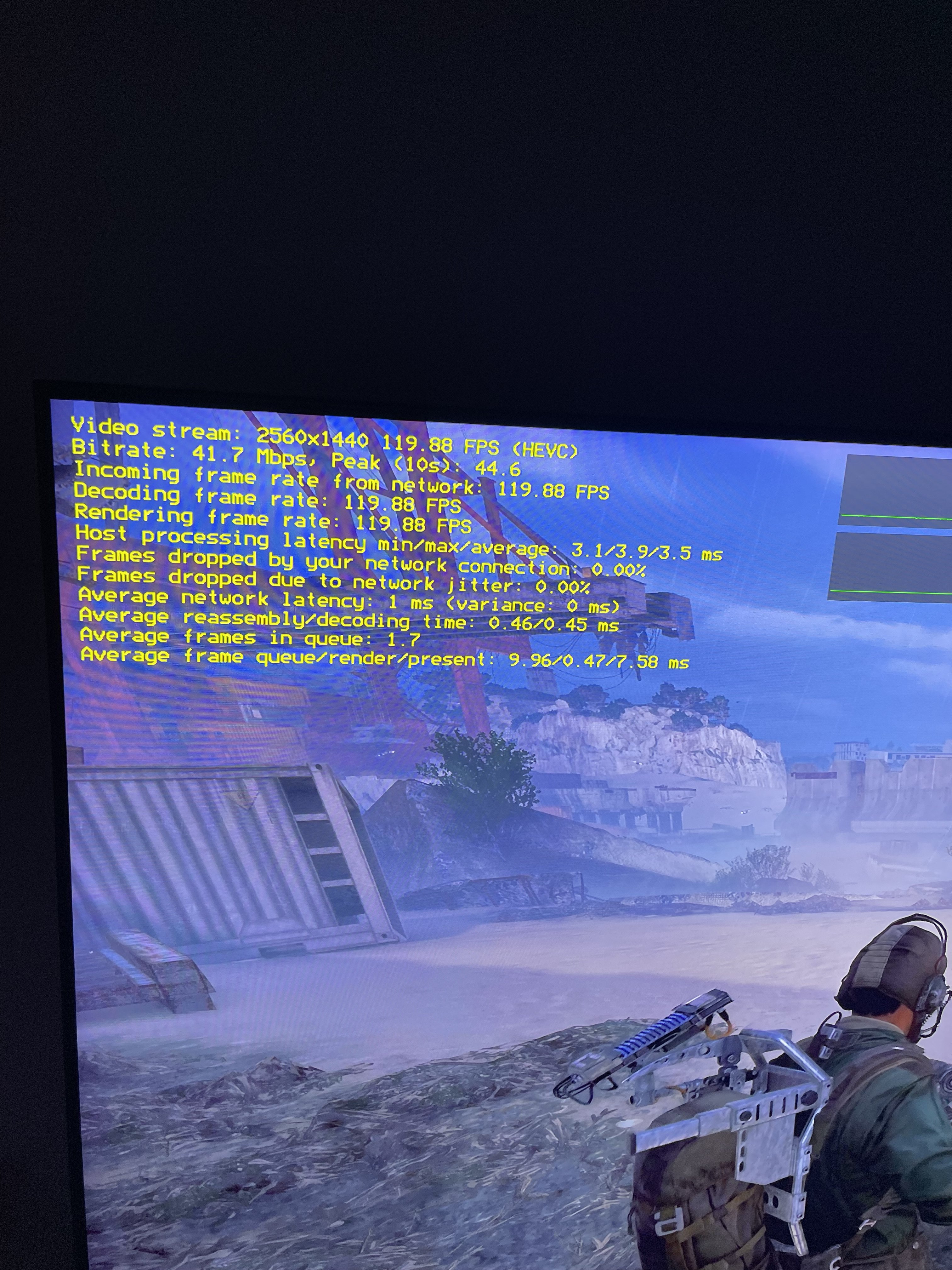

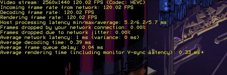

Um Probleme zu finden ist auch das Leistungsoverlay in Moonlight ganz nützlich. (LB + RB + SELECT + X)
Hier WQHD -120 - H265 / 90 Mbit - LAN
Ups gerade gesehen das auf dem Apple Ding das Overlay stark beschnitten ist (ähnlich wie bei der WebOS Variante).

Nach den Netzwerkdaten ist oft die decoding time ein Problem wenn man Moonlight direkt auf TV Geräten oder kleinenStreaming Boxen laufen lässt. Die schaffen oft 60 / 120 FPS für einen (Video) Stream aber eben mit Latenz. Hier kann der Codec H264 / H265 und die Bitrate Abhilfe schaffen.
Auch wichtig: Den TV in den Spielemodus / Bildmodus - Spiel stellen. Damit die "Bildverbesserer" AUS sind.
Das sollte gegen Verzögerungen helfen.

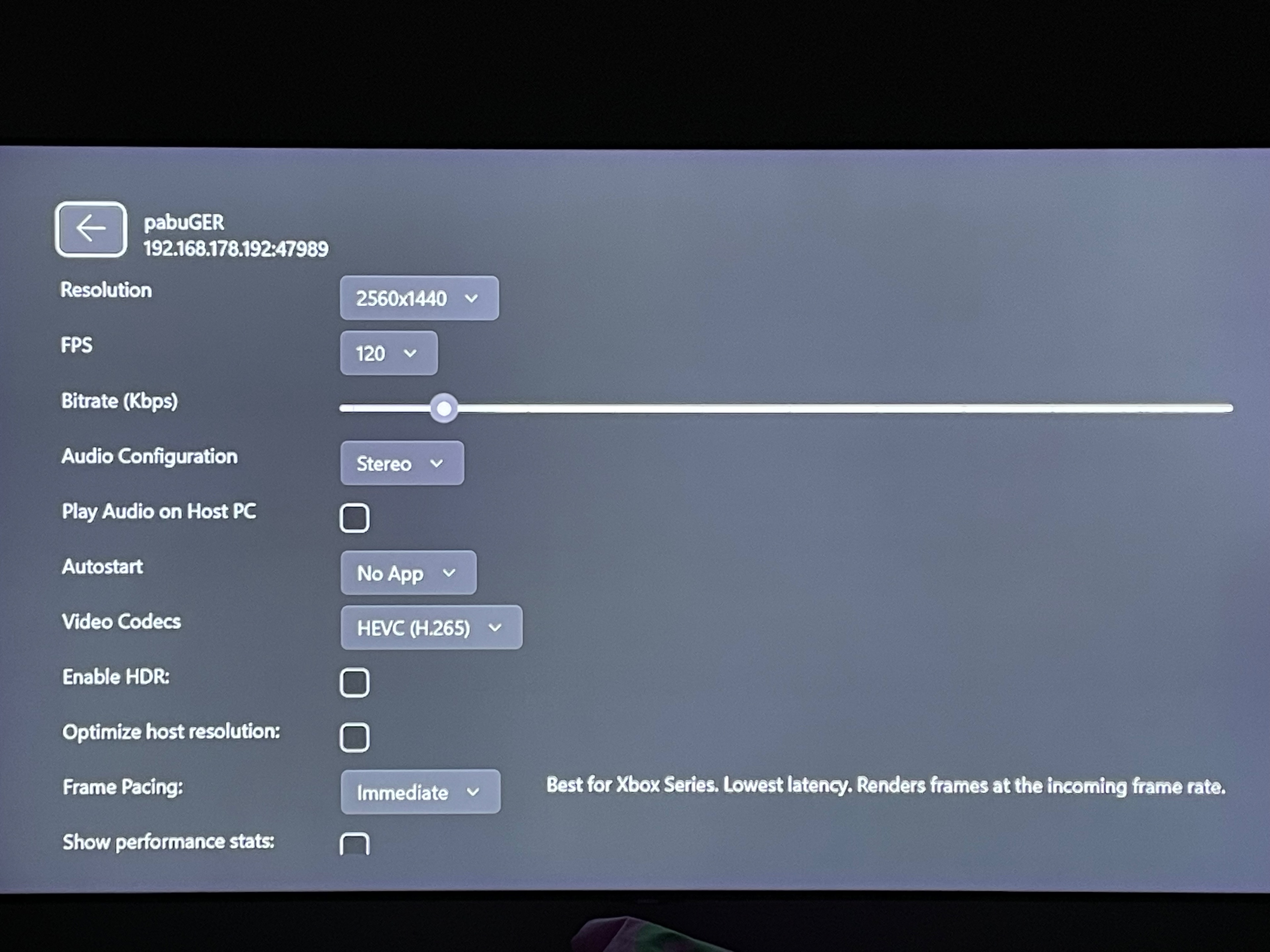

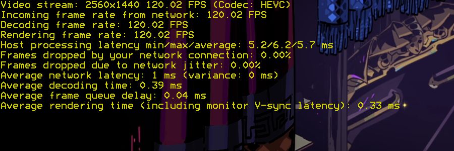

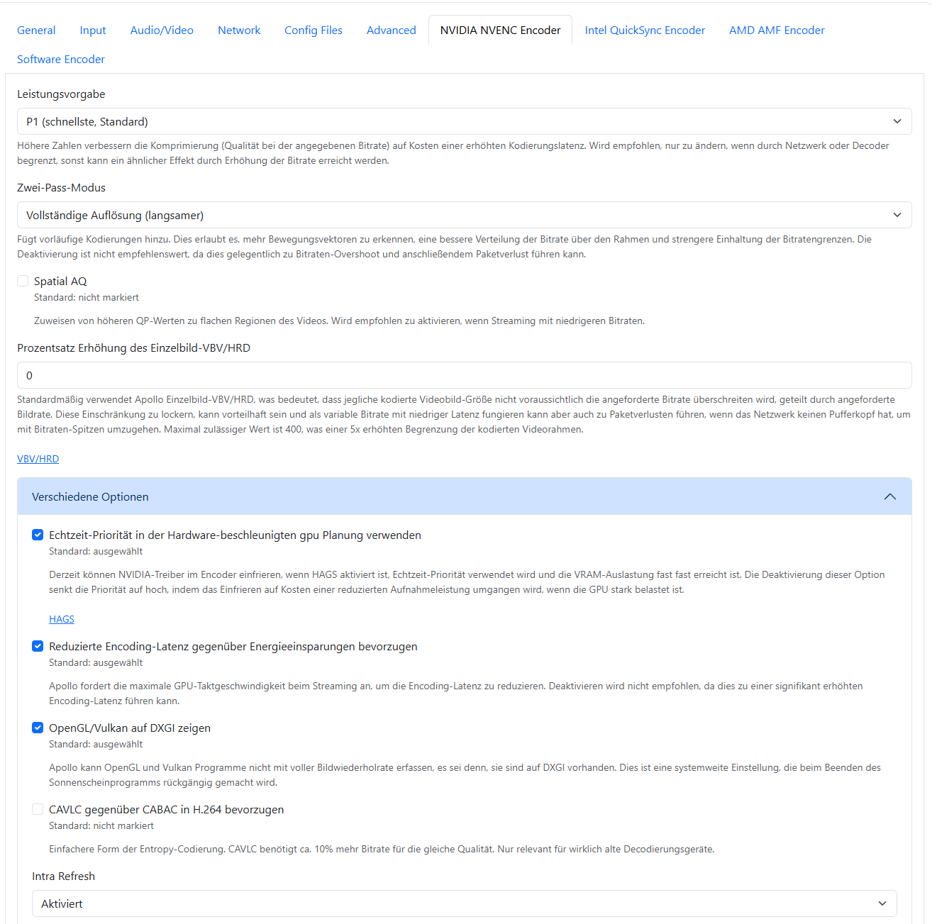

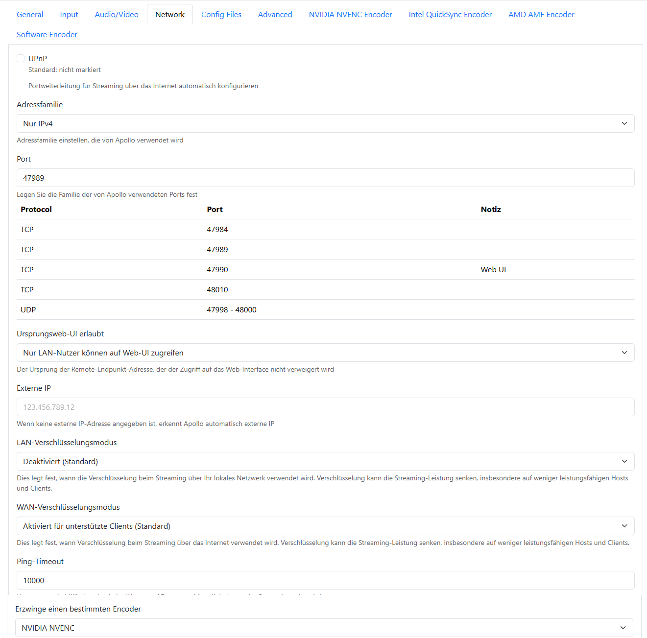

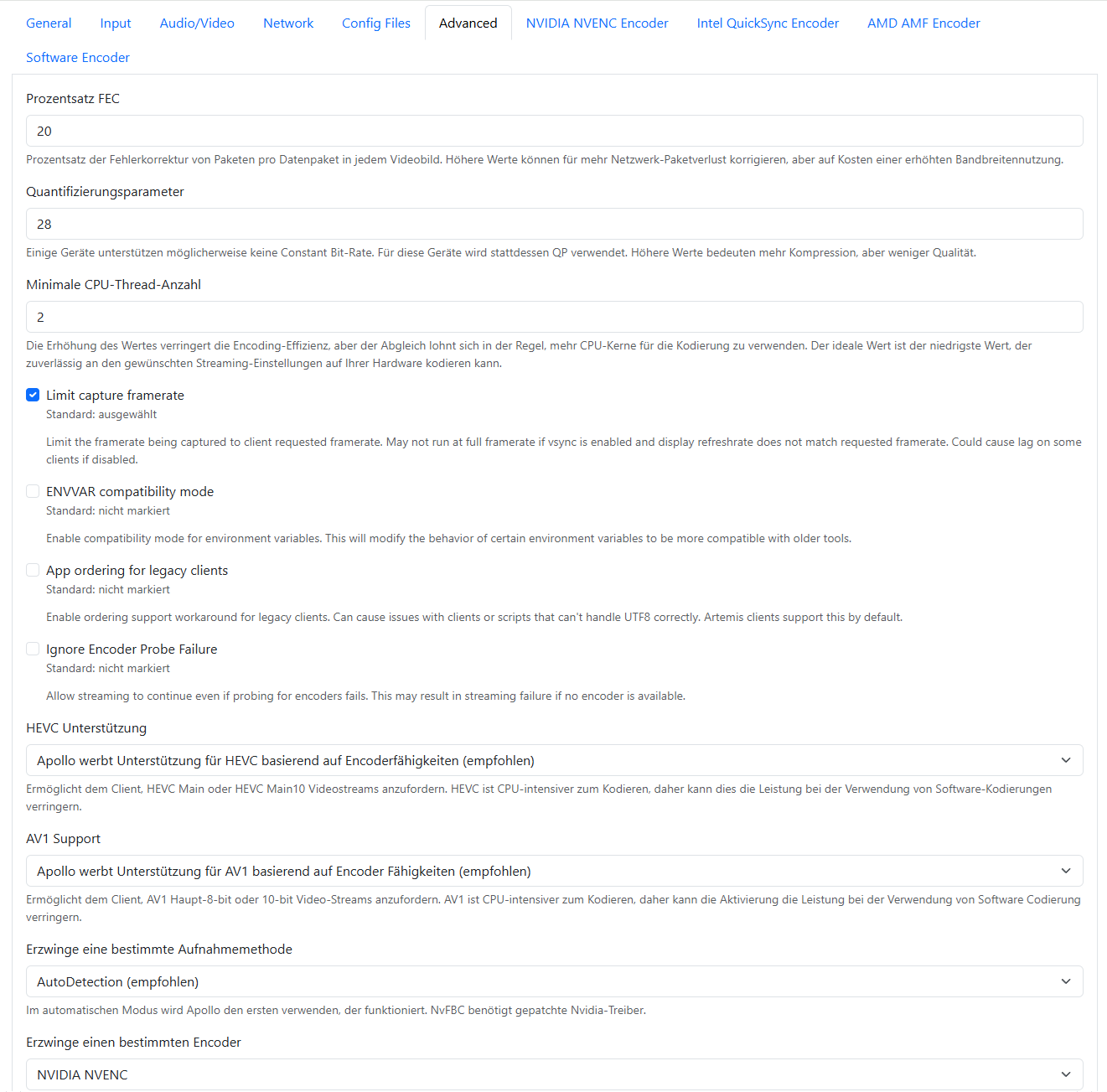

Puh, lange her. Hoffe das sind sinnvolle Screenshots. Weiß gar nicht mehr genau, was ich wo eingestellt hatte.

Puh, lange her. Hoffe das sind sinnvolle Screenshots. Weiß gar nicht mehr genau, was ich wo eingestellt hatte…
Sehr cool, danke!
Ich gebe zu, ich bin etwas überfordert, da ich dachte, es geht ähnlich Steam-Link Plug & Play. Aber offenbar muss man je nach dem doch feintunen.
Ändert aber nichts daran, dass ich begeistert bin und es tatsächlich auch technisch sehr beeindruckend finde.

In Sunshine / Apollo kann man zum streamen erst mal die Standard Settings lassen. Die Settings im Client in Moonlight sind da erst einmal interessanter.
Ich würde bei 1080p / 60FPS / h264 / 30 Mbit anfangen. Das muss laufen. Bei passabler 5 Ghz Verbindung sogar mit dem Client im WLAN. Wenn nicht dann mal mit einem Anderen Client testen (Laptop / anderer PC, Tablet, Smartphone, Steamdeck, Xbox).
Wenn es gut läuft die anderen Parameter einzeln anpassen. h264 wird bei manchen Geräten etwas schneller decodiert als h265. Ein wechsel des Codecs macht nur Sinn wenn Bandbreite ein Problem wäre ....

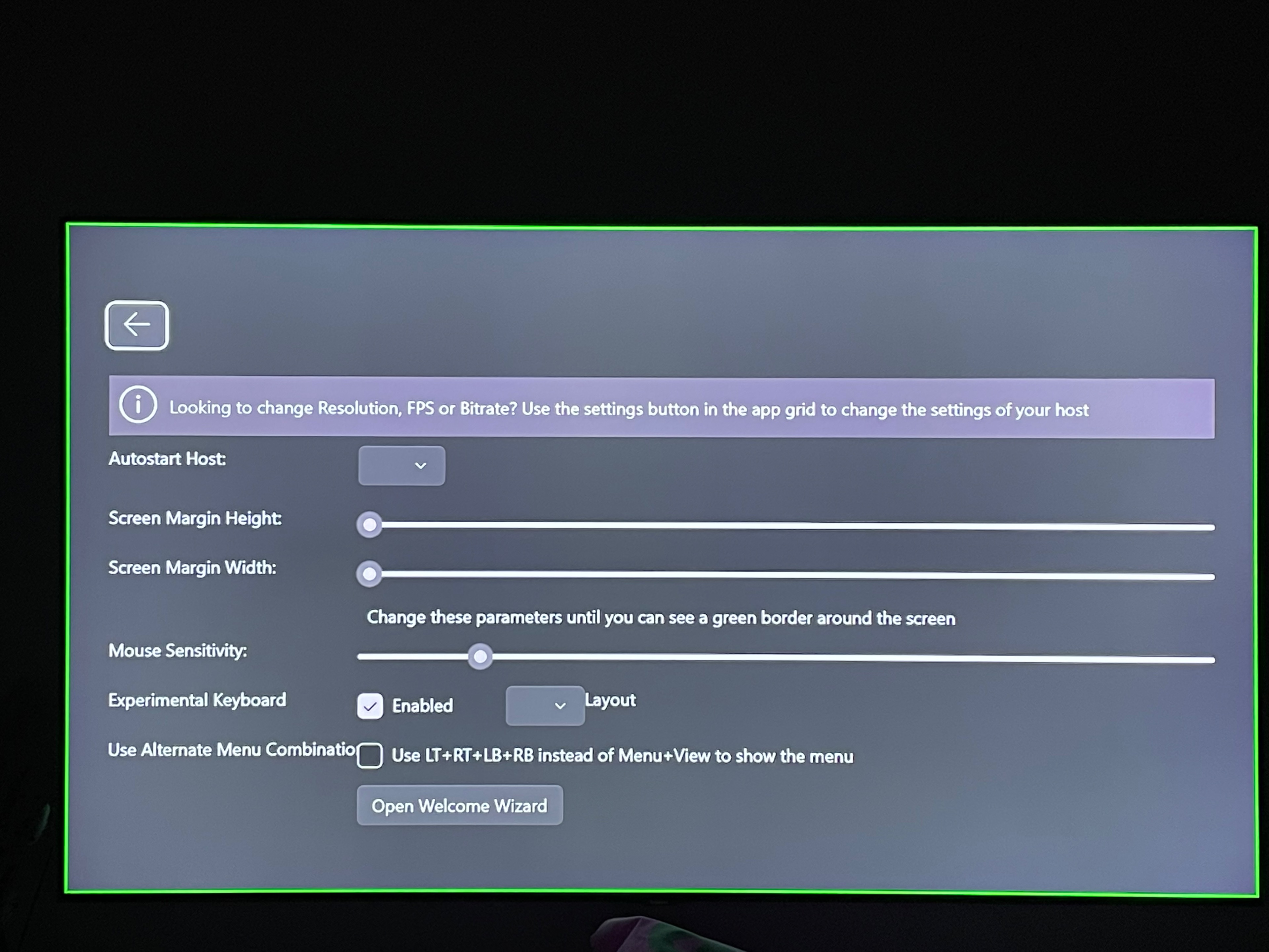

Hier noch meine Xbox Moonlight Settings.
