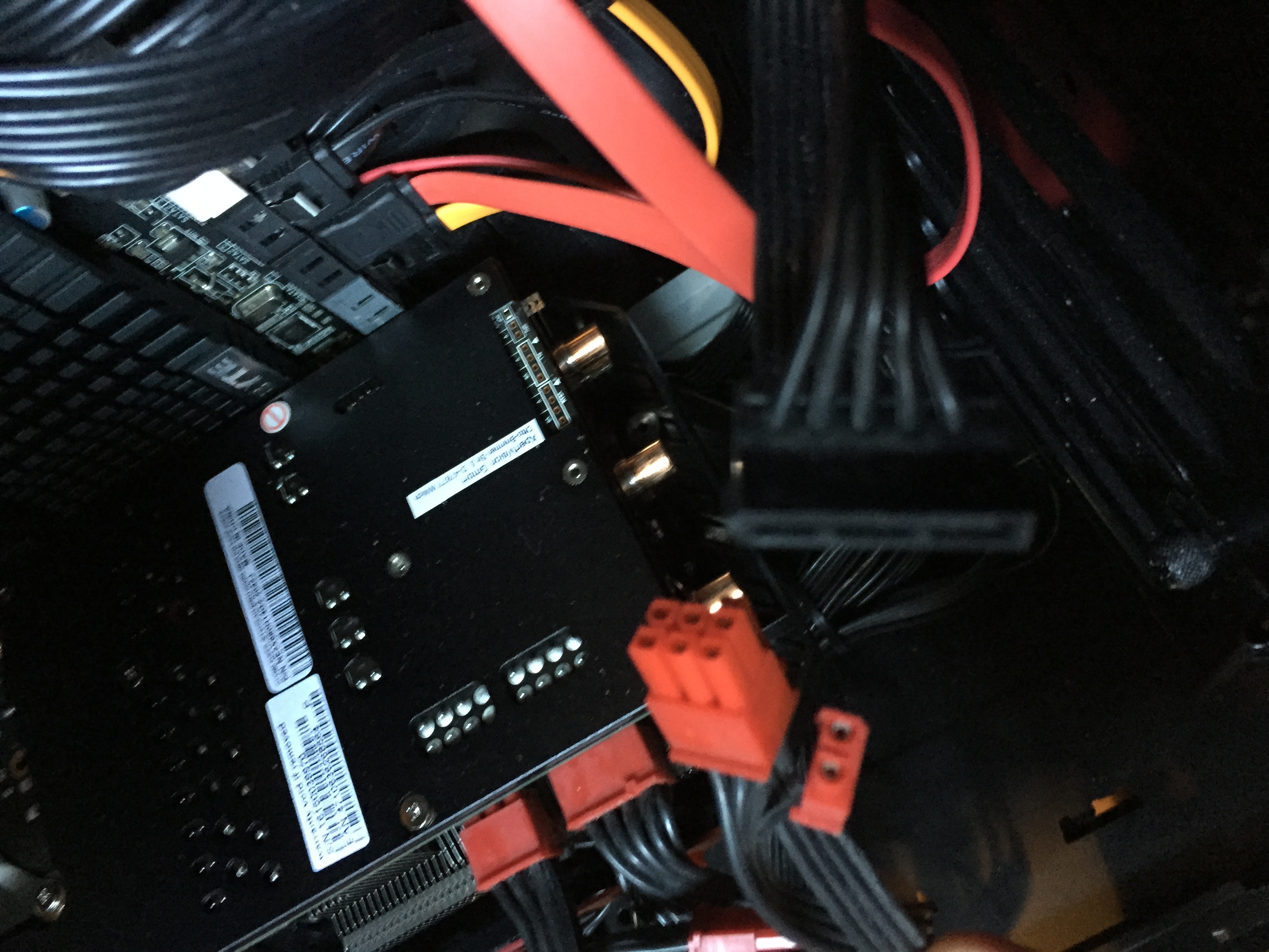

Habe noch mal nachgeschaut. Ich habe im Bild die roten Anschlüsse und den Schwarzen im Vordergrund.
Das Schwarze ist SATA und das Rote ist für die Grafikkarte.

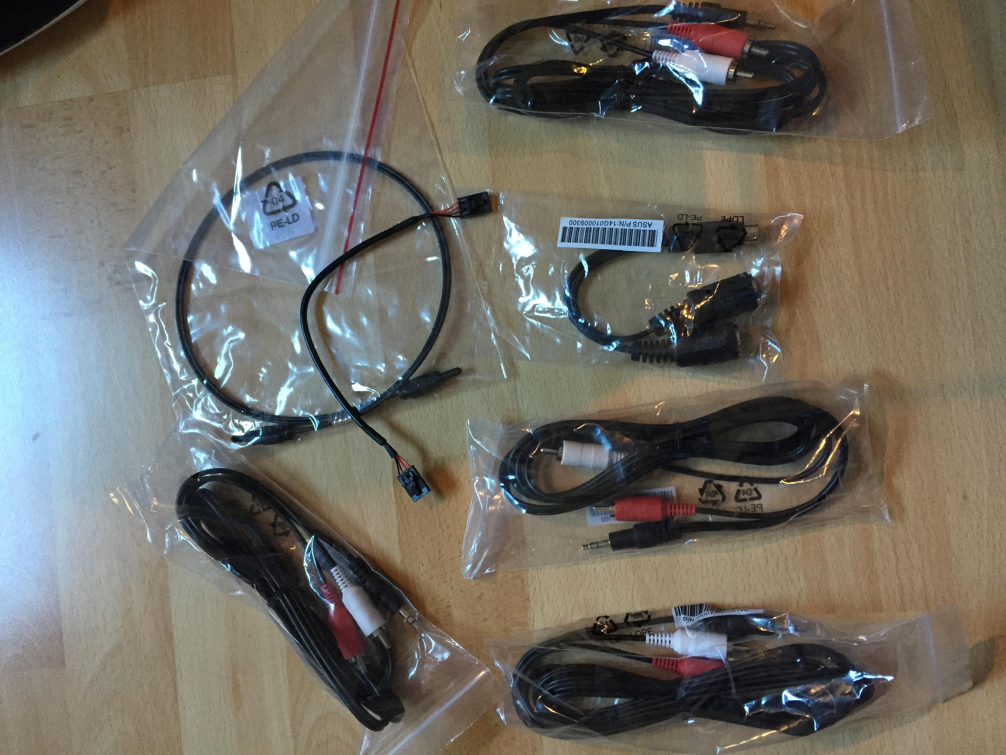

Den Zubehör habe ich auch nochmals durchgesehen. Sie scheinen wahllos eingepackt zu haben, da Kabel doppelt drin sind. Hier der Inhalt:
