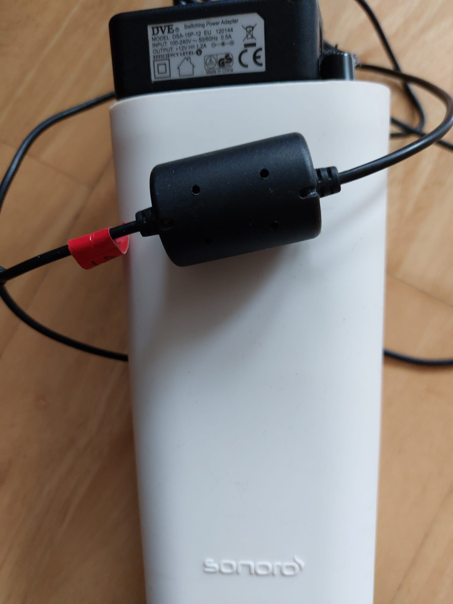

poste mal ein bild von dem was auf dem netzteil steht
Auf dem Bild kann ich nichts erkennen. Um welches Radio es geht schreibst Du auch weiterhin nicht. Was sagt denn der Hersteller? Es müssen halt die mechanischen und elektrischen Werte passen, sprich Gleich- oder Wechsel-Spannung, -Strom, und Abmessungen sowie Belegung des Steckers.
Reaktionen: Smily
Der Knubbel ist Ferrit-Kern zu Entörung der elektromagnetischen Wellen.
Sonoro CuboGo laut Schwiegermama. Die Werte passen ja außer das am Schluß 44 vs. 50
