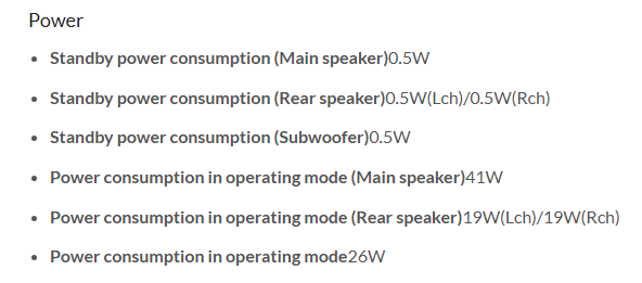

Samsung bewirbt seine Soundbar wie folgt:
https://www.kontopyrgos.com.cy/en/p/samsung-hw-q990c-en-speaker-bar/

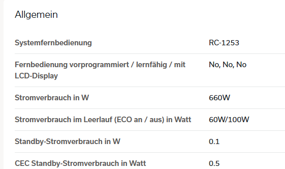

Denon:
https://www.denon.com/de-de/product/av-receivers/avc-x3800h/AVCX3800H.html
Aber das ist wie Äpfel mit Birnen zu vergleichen....
