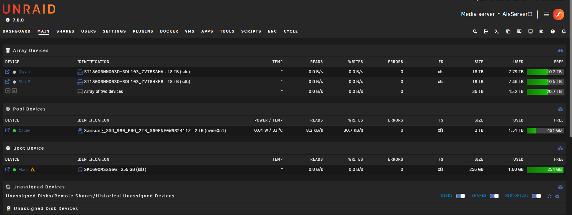

hier mal ein Vergleich mit meinem Unraid System
Heute
keine VM's, alles in Dockers abgebildet ... VM's haben halt einen höheren Overhead, dafür aber einige Dockers ...
ansonsten hast du einige Ansätze hier, Umstellung auf Pico brachte 2-3 Watt hier

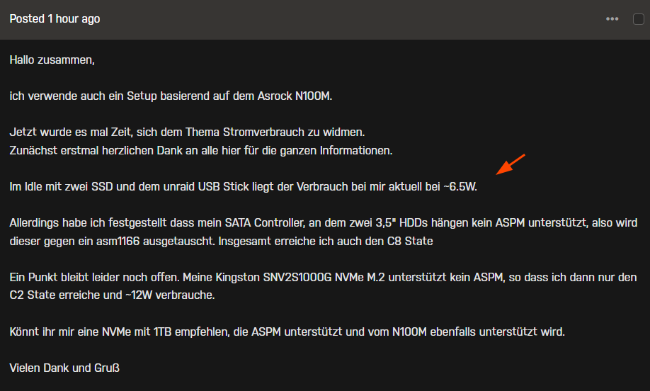

für das n100er kann ich das schon so sagen ...
Beispiel auch einer Anfrage von heute aus dem Unraid Forum ...

dann schaue dir doch mein sys oben an im laufenden Betrieb ... und die zig Erfahrungswerte abseits Heise ... ei ei ei ...
und ich möchte hier nicht das n100 er Thema priorisieren ... nur Fakt ist, Preis / Leistung / Verbrauch ... ist es in Summe ein "nobrainer" und kaum zu schlagen ... je nach usecase ...
