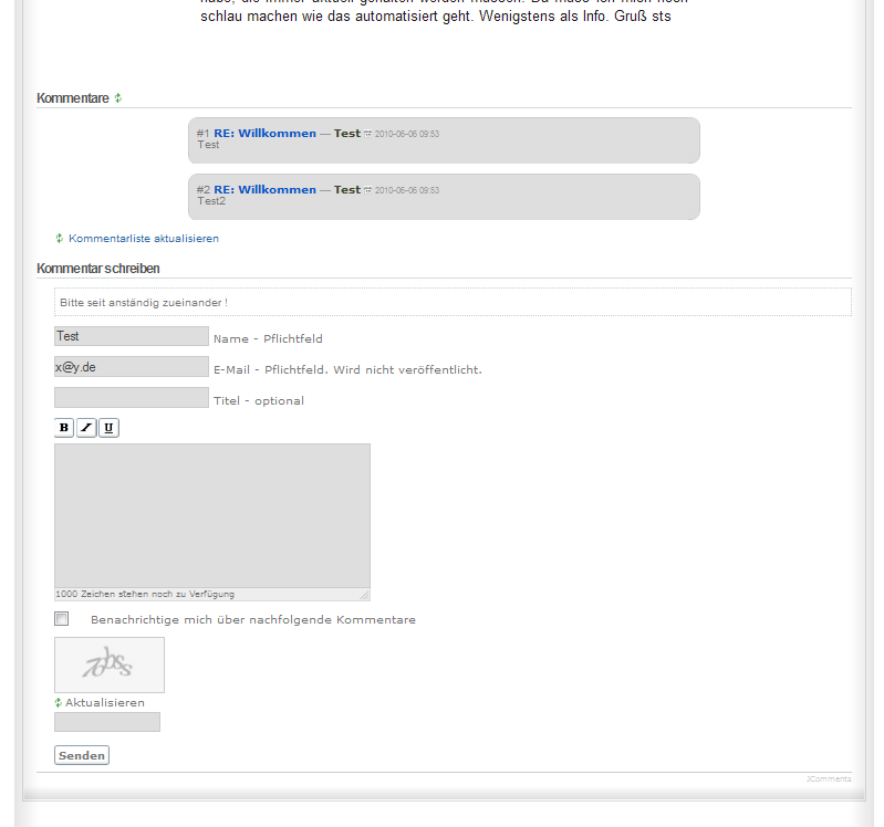

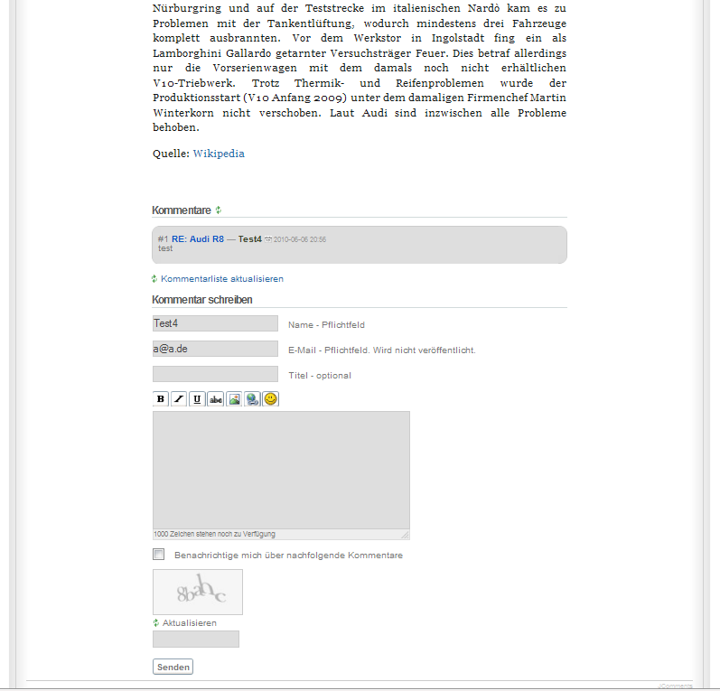

Hi,
bin gerade am Anpassen eines style.css von jcomment (andere Schablone, da ich keine schönere im Netz finde).
Möchte das ganze mehr in die Mitte zentriert verschieben. geht leider durch mein Homepage-Template nicht so gut.
Muss ich alle Elemente einzeln verschieben, oder geht das auch mit einem Befehl, also für alle Elemente, wie z.B. margin-left-irgendwas.
Oder bin ich auf einem ganz falschen Weg. Gibt es Programme, die das "live" machen, also WYSYGIY mit direktem Verschieben der Elemente. Habe gelesen das MS Web Developer Express so ähnlich ermöglicht.
Danke schon mal.

Ich habe mal das mit DIV ausprobiert, hat leider nicht funktioniert. ScoutX, ist DIV wirklich so falsch, lohnt sich Weiters probieren also nicht.
@Identify, fehlt da noch ein abschließendes " ?
Also muß ich alles von Hand machen? :( Die Hälfte habe ich ja schon, aber extrem mühsam für einen Neuling.
Bei Identify fehlt noch eine Breitenangabe mit width, ansonsten ist das Div 100% breit - so kann man es schlecht "zentrieren" :p :D
Zeig uns doch mal dein HTML und CSS, dann können wir dir eher helfen.
Die Hälfte habe ich schon durch "#jc .rbox {margin-left: 150px;margin-right: 170px;width:auto;overflow: hidden}" (9te Zeile von unten) verschoben, aber der untere Teil, wahrscheinlich ab "/* Quote, Code and Hidden block styles */
" geht nicht in die Mitte. Der Teil wird nur eingeblendet, wenn man auf "Kommentar schreiben" klickt.

Meinst du die index.html:
<html><body bgcolor="#FFFFFF"></body></html>
Das ist ja eine mühsame Arbeit, aber fast geschafft. ein paar Elemente hat es einfach mit verschoben und ich bekomme die nicht zurück. Wenn die Hersteller schon die Möglichkeit bieten verschiedene Templates zu laden, dann sollte man doch mit Parametern arbeiten und dokumentieren. Egal jcomments ist ja Free und sehr gut.
Aber warum geht das mit DIV nicht? Habe mal den ganzen CSS-Text rein genommen, aber wahrscheinlich war die Anweisung nicht korrekt. Das Ändern von einzelnen Werten ist auf jeden Fall nichts mehr für die Zukunft.

Ich muss auch eher sagen, dass es keine besondere Leistung ist so Elemente zu verschieben. Es ist nur sehr mühsam und langweilig zu raten, wenn man nicht gerade den Code wie ein Buch lesen kann. Anfänger machen immer wieder den Fehler das Rad neu erfinden zu müssen, daher auch meine Frage: geht es leichter? Nagut, dann muss ich weiter lesen. Ausgang, Code und Ergebnis ist ja jetzt da. Hat einer eine Idee für zukünftige, ähnliche Probleme.

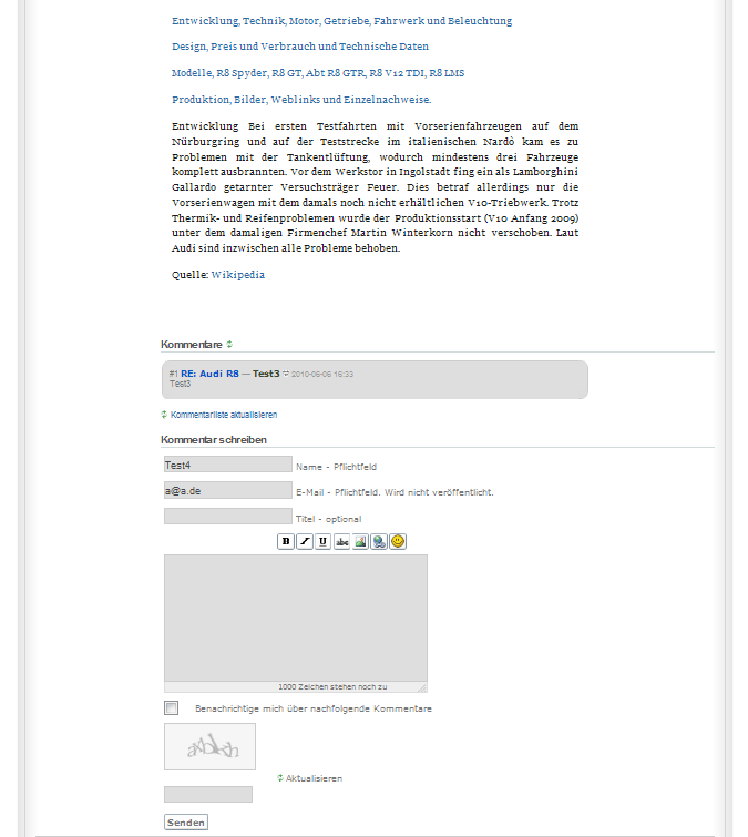

Leider hat es mir die Icons und den Aktualisieren-Text nach rechts verschoben, was ich gar nicht wollte. Jetzt bin ich am Suchen wo ich die Elemente wieder zurück bekomme. :D
Viele Template lassen es zu Inhalte in Bereiche zu setzen, aber meines macht da einfach nicht mit. Wenn ich etwas mittig haben will, muss ich links und rechts des zu zentrierenden Bereichs etwas stehen haben und dann habe ich noch einen Rahmen, den ich nicht will.
Egal mehr zentrieren muss ich nicht, aber das musste ich machen. Das Feld Kommentare klappt nur bei Klick auf. Im IE8 läuft es auch.

Wen es interessiert. Hier die style.css. Einfach auf Webspace im Verzeichnis /xxx/components/com_jcomments/tpl eine Kopie des Verzeichnisses default machen und umbenennen (z.B. zentriert) und diese style.css hineinkopieren und die vorhandene ersetzen. In JComments kann man dann unter Einstellungen -> Aufbau die neue Schablone wählen.
Graue Ecken (MD5 vom RAR 42f4906601c47695d22a15777ef8eff4) ins neue Verzeichnis/images und
style.css zentriert (rechtes Bild) für JComments 2.2.0.0 [13/05/2010]. Ins Notepad++ kopieren (15639chars, 16100bytes, 217lines) und mit der Kodierung UTF-8 ohne BOM als style.css speichern. Hoffe das stimmt. :D (Ich meine das mit UTF-8 ohne BOM, der Rest stimmt sicher!)
