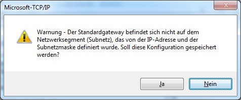

Hab das gerade auch nochmal ausprobiert, ich kann mich an so eine Meldung zwar überhaupt nicht mehr erinnern, aber die kommt bei mir auch. Ist aber egal, funktioniert trotzdem anstandslos. Ich würde die sofort formal recht geben, ich war damals selbst verwundert das die Funktioniert. Könnte jetzt zwar auch ein paar Screenshots liefern, aber die wären kein Beweis.

Ja, so ist es gemeint. Die IPs stimmen so. Die Pings kommen durch? Ich kann meinen zweites Subnetz nicht anpingen, da kommt keine Antwort.
