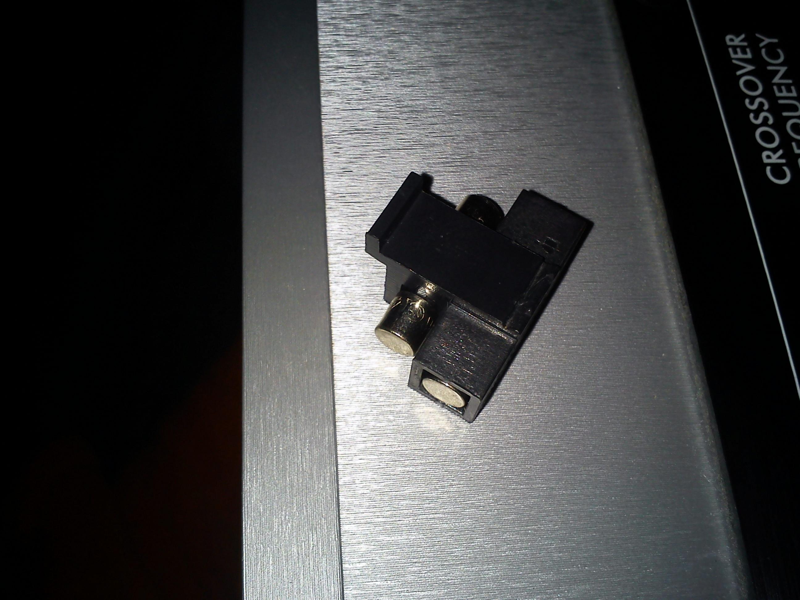

Ich habe jetzt mal die beiden Schrauben vom Netzstecker entfernt, aber das Ding sitzt bombenfest.
Hast du eine Idee, wie ich die Glasssicherung (wenn es denn dieser schwarze Deckel da unten sein sollte) öffne?
Hier ein Bild:
Ja genau da meinte ich, aber abschrauben must du da nichts das ist nur gesteckt der deckel.
Da wo die sicherung abgebildet ist und auch draufsteht mehr nicht rausziehen.

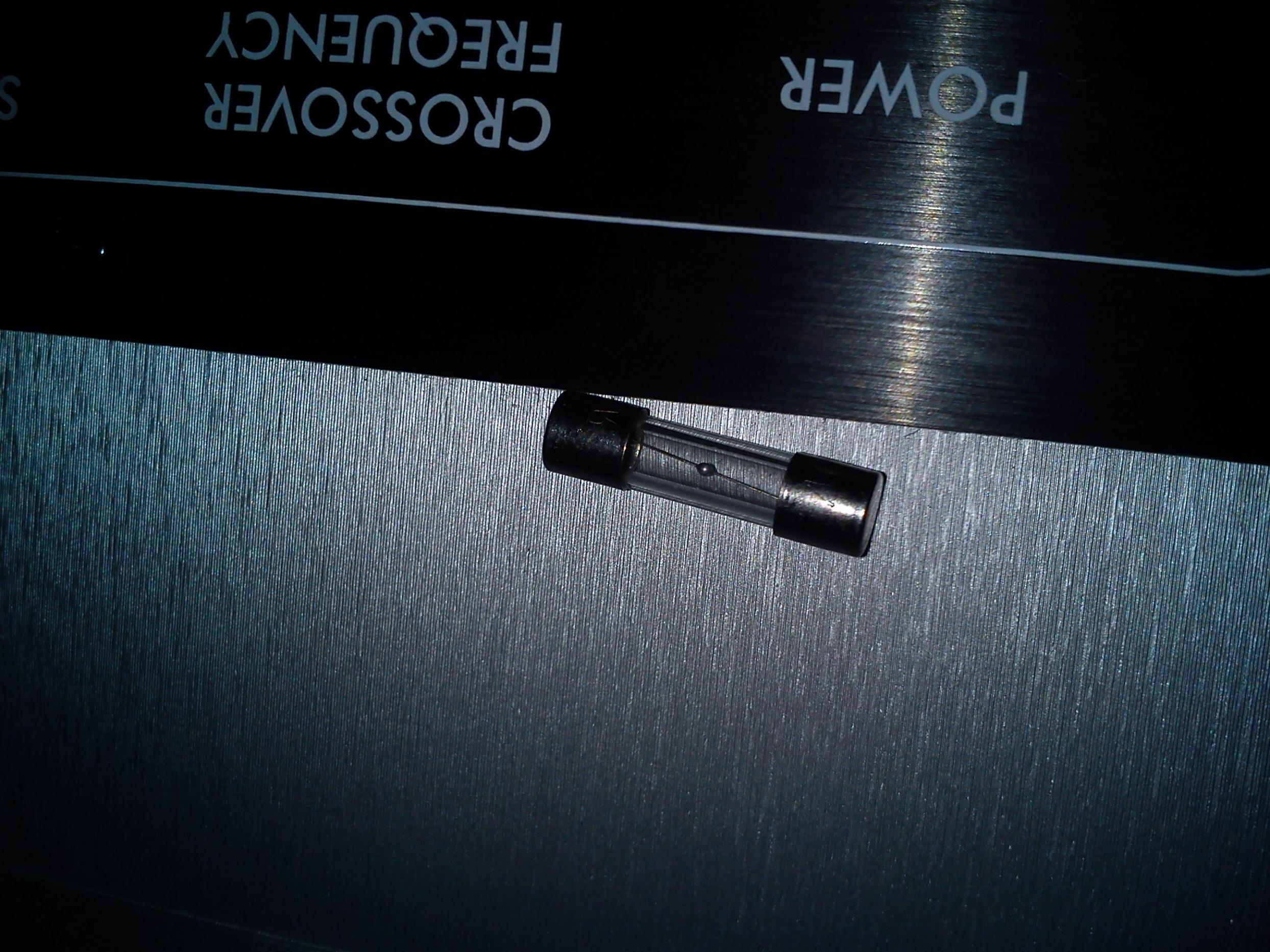

Die Glassicherung sieht so aus:
Woran erkenne ich nun, ob sie kaputt ist oder noch funktionsfähig? Es gibt eine zweite Glassicherung, ich nehme mal an, eine Art "Ersatz". Doch auch, wenn ich diese einsetze (also die beiden austausche), funktioniert der Subwoofer nicht.
Weitere Ideen?
Ersatzsicherung sieht heil aus. Sieht man daran das der duenne Draht in der mitte noch komplett ist.
Ansonsten waer der unterbrochen. Um sicherzugehen muesstest du mit einem Durchgangspruefer messen.
Wenn der Subwoofer gar nichts mehr macht, kann sein das ein Bauteil innen defekt ist.
Reicht wenn ein Kondensator, Wiederstand, Whatever nicht mehr seinen Dienst verrichtet.
Ohne Kentnisse der Grundlagen wuerd ich nicht an so einem Geraet herumschrauben.
Die Gefahr eines Stromschlages ist durchaus vorhanden ;)
