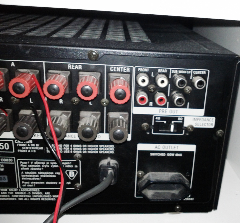

Hi,
ich habe an einen alten Sony Verstärker gerade zwei noch ältere Boxen (auch von Sony) angeschlossen. Alle drei Geräte habe ich von meinen Eltern bekommen und nun bin ich auf die Idee gekommen, einen kleinen Subwoofer wie am Rechner für die Anlage zu kaufen. Der Sound ist nun wirklich schon umhauend, nur etwas mehr Tiefen könnten dem Gesamteindruck bestimmt nicht schaden!
Nur leider habe ich wenig Ahnung, was Boxen, Verstärker und deren Kabeln angeht.
Angeschaut habe ich mir den König HAV-SW100
und hier habe ich noch ein Foto von der Rückseite meines Verstärkers im Anhang.
Mit freundlichem Gruß Dukeks
Du kannst einen aktiven Sub über Cinch Kabel anschliessen. Ist ja beschriftet.

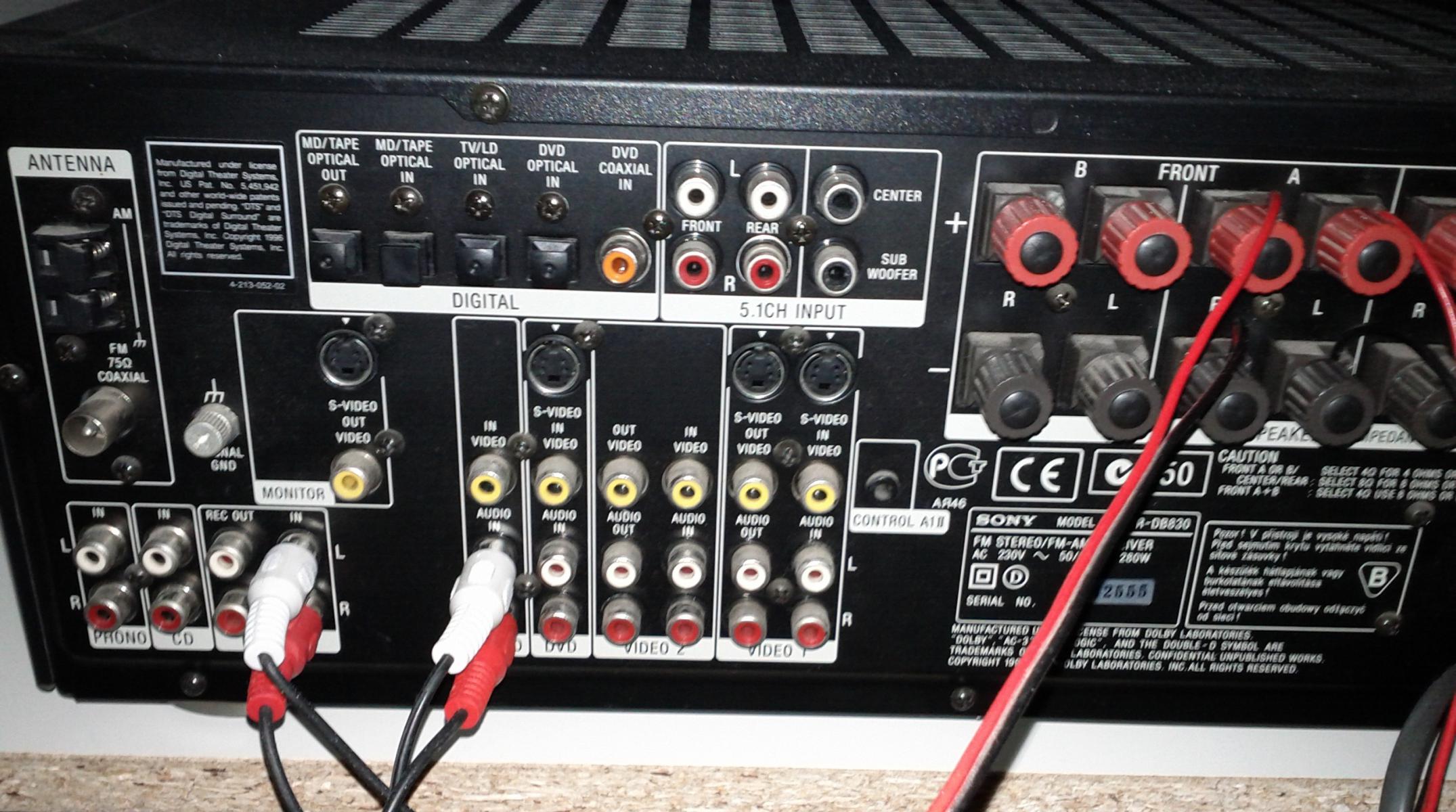

Sind das alle Anschlüsse? Es müsste eigentlich noch einen Pre-Out geben, notfalls kannst du aber den "rec-out" dazu verwenden ;)
@Knito Dort wo "Subwoofer" angeschrieben ist ist ein analoger 5.1 Eingang, dort wird kein Sound raus kommen.

Ich würd sagen den Subwoofer kannst du vergessen.
A: Abgesehen davon das er wahrscheinlich nix taugt. OK, kann ich nicht beurteilen ohne ihn je gehört zu haben aber für das Geld gibt es halt "neu" nix gescheites.
B: Er hat "nur" einen Chinch Eingang. Wenn du ihn jetzt am Rec out bei dir anschliesst dann bekommt er immer die volle lautstärke ab. Egal ob du am Verstärker lauter oder leiser machst. Man müsste also immer manuell den subwoofer lauter oder leiser machen. Das macht nicht wirklich spaß.
Bei deinen Verstärker brauchst du (am besten gebraucht ,damit man für sein Geld auch was brauch bares bekommt) einen mit HIGH Voltage Eingang. Der wird dann zwischen den Boxen geklemmt und nimmt von da aus sein Signal und Lautstärke.
Das wäre die einfachste Lösung bei deiner Anlage ;)
Hier das zweite Foto.
Wenn ich dort nun meinen Subwoofer über Cinch anschließe: rot zu rot, schwarz zu schwarz.
Gehen Lautstärke von den Boxen und Subwoofer gleichzeitig runter, wenn ich den Regler auf der Vorderseite runterdrehe?

An diesen Anschluss geht das. Aber trotzdem würde ich mir lieber einen gebrauchte in der Bucht ersteigern. Da bekommst du einfach mehr fürs Geld.
