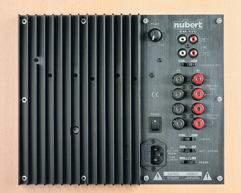

Normalerweise den Sub an den Verstärker und die Boxen dann an den Sub (also alles über Speaker A). So kannst Du am Sub die Übergangsfrequenz je nach verwendeten Speakern regeln und hast keine Überschneidung und entlastest die Speaker im Tiefbass, wodurch sie oft auch noch trockener/sauberer klingen.

OK, also brauche ich nen Sub mt Highlevel Line-In und Line Out. Gibts sowas denn? Habe ich bisher noch nicht entdeckt.
Richtig. Muss vier rote und vier schwarze Anschlüsse für Boxenkabel haben.
Im preiswerten Segment findest Du das bei den meisten Mivoc- oder Magnat-Modellen, bei Canton auch recht häufig. Ansonsten eben Bilder anschauen oder auf High-out achten.
