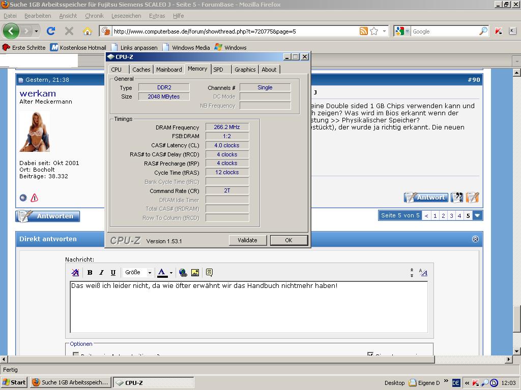

Nachsehen was eingestellt wurde, z. B ob in der Boot.ini eine Rambegrenzung eingetragen ist, erweiterte Einstellungen /maxmem = xxxx MB.
Wird beim booten des Rechners 2 GB angezeigt vom Bios, dann benutzt der Rechner diese auch, danach beschränkt das System (XP) mit irgendwelchen Einstellungen den Ramspeicher oder die Grafikkarte benutzt doch mehr als 32 MB. da CPUz den Speicher ja korrekt erkennt ist er auch nicht defekt, sollte man annehmen, er ist ja auch neu.

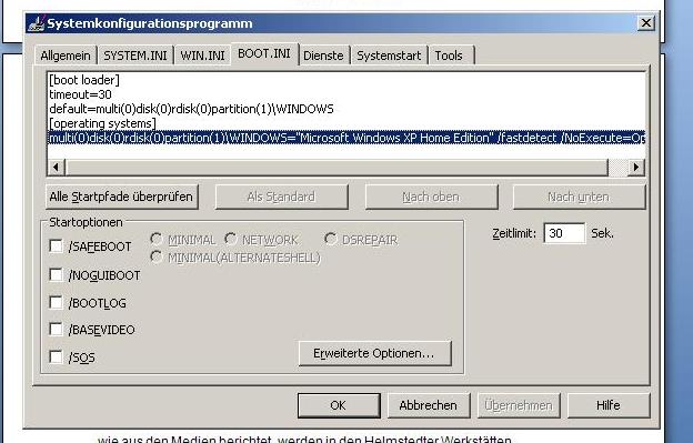

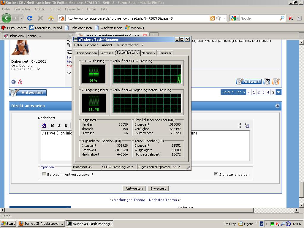

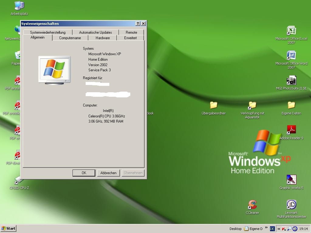

ok, also ich öffne msconfig und mache dann ein Scrennshot und mache ein scrennshot vo den 480MB.
Also hier die Fotos...
Einmal von msconfig und dann einmal ein Scrennshot wo er anzeigt das nur 900MB drin sind, aber es sind 2GB drin, CPUZ sagt auch 2GB.

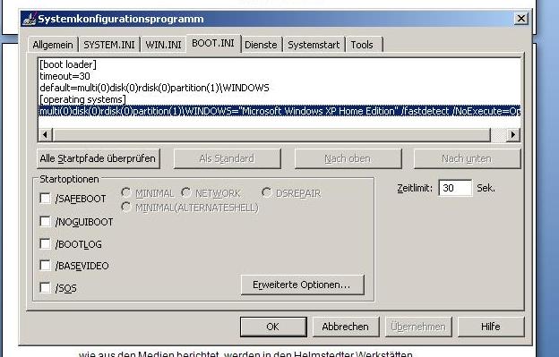

Ist es so schwer auf erweiterte Optionen zu klicken?

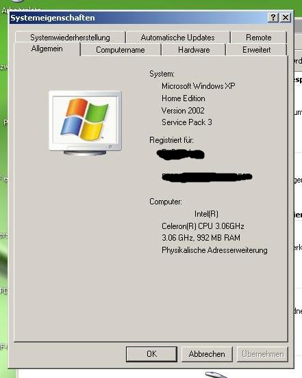

Auf dem Rechner ist die "Physikalische Adresserweiterung" aktiviert (PAE), warum auch immer oder wer es auch immer so eingestellt hat. Das steht normalerweise in der Boot.ini als Schalter /PAE und wird erst benutzt wenn man mehr als 4 GB Ram benutzen möchte.
http://technet.microsoft.com/de-de/library/cc775523(WS.10).aspx
Mehr zum lesen.
Starte den Rechner im abgesicherten Modus und entferne den Eintrag (PAE) aus der Boot.ini, dann sollte anschliessend auch 2 GB da stehen.
Sollte kein Eintrag "PAE" vorhanden sein, ändere es wie folgt um:
[operating systems]
multi(0)disk(0)rdisk(0)partition(1)\WINDOWS="Windows XP" /fastdetect /noexecute=alwaysoff /NOPAE
Das Fettgeschriebene ändern, der Rest kann bleiben.
Mehr zum lesen.

Also ich starte im abgesicherten Modus gebe msconfig ein gehe auf boot.ini auf erweiterte Optionen und lösche dort PAE!
Falls PAE nicht vorhanden ist ändere ich das multi... um, so wie du es beschrieben hast!
Da kann nichts schieflaufen wenn ich es genauso mache?
- Okt. 2009
- 845
Bin ich zu blöd, da steht nur Systemwiederherstellung und nichts von boot.ini!
Also wie finde ich die nun`?

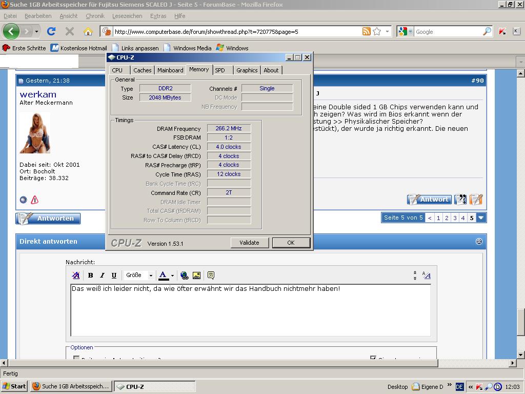

Also, habe es so gemacht wie du gesagt hast werkam!
Habe auch auf Leerzeile und so geachtet.
Siehe Foto, er sagt immernoch 992MB, aber es sind 2GB drin.
Aber die physikalische...was darunter stand ist weg!
Aber das Problem nicht gelöst.

Kann es sein, sollte im Handbuch stehen, dass der Rechner keine Double sided 1 GB Chips verwenden kann und nur die eine Seite erkennt, aber dann würde ja CPUz das auch zeigen? Was wird im Bios erkannt wenn der Rechner startet? Was sagt der Taskmanager unter Systemleistung >> Physikalischer Speicher?
War der alte Speicher Single oder Double Sided (beidseitig bestückt), der wurde ja richtig erkannt. Die neuen Speicher sind gleich bestückt wie der Alte?

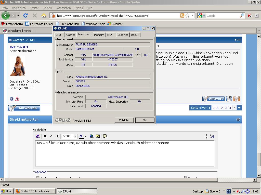

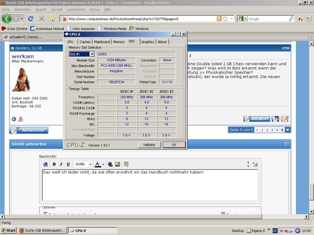

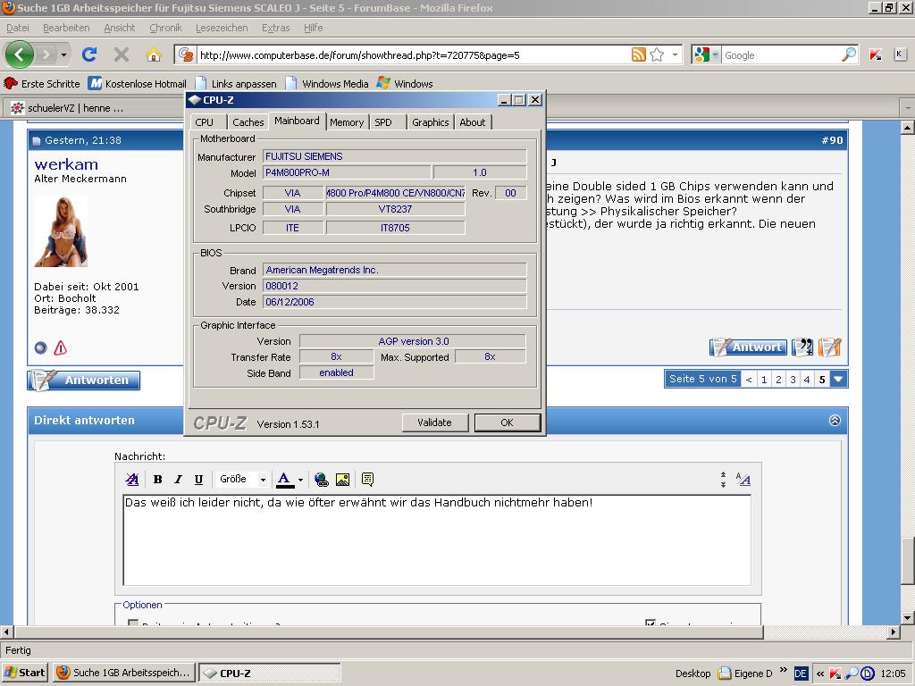

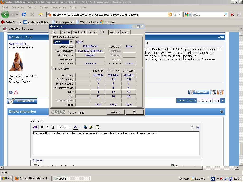

So habe ein paar Fotos gemacht, damit ich nichts falsches sage..
Der neue RAM ist wie der alte nur auf einer Seite bestückt!
Gruß Jonas
Gruß Jonas

dir wurde ebenfalls empfohlen, ein Bios update zu ergänzen, FSC = Fujitsu Siemens gibts seit erstem Quartal 2009 nimmer, das ist jetzt nur noch Fujitsu (Siemens ist aus dem Bereich ausgestiegen)
aber dennoch findest du Bios updates, diese realisieren mehr Kompatibilität
ich vermute, wie werkam, spawn und andere bereits geschrieben haben, das board unterstützt mit aktuellem Bios nur eine sehr eingeschränkte spezifische Adressierung des Arbeitsspeicher (Thema 1 rank, 2 rank and banks etc.)
genau das könnte das Problem sein
das bekommst du nur gelöst, wenn du dich bemühst und die dir empfohlenen Tipps umsetzt
bevor du hier aber nicht die FSC spezifische ID postest, wird dir niemand ein Bios verlinken
soweit du das (ein Bios flashen) noch nicht gemacht hast, der englischen Sprache in ihren Grundlagen nicht mächtig bist, solltest du das vor Ort machen oder gänzlich lassen
falls du irgendwelche "all in wonder" tools benutzt hast oder bereits in der msconfig rumgealbert hast, solltest du diese von "Benutzerdefinierter Systemstart" wieder auf "Normaler Systemstart" setzen, nicht dass dort sinnlose Häkchen (siehe screens) gesetzt wurden
buena suerte
