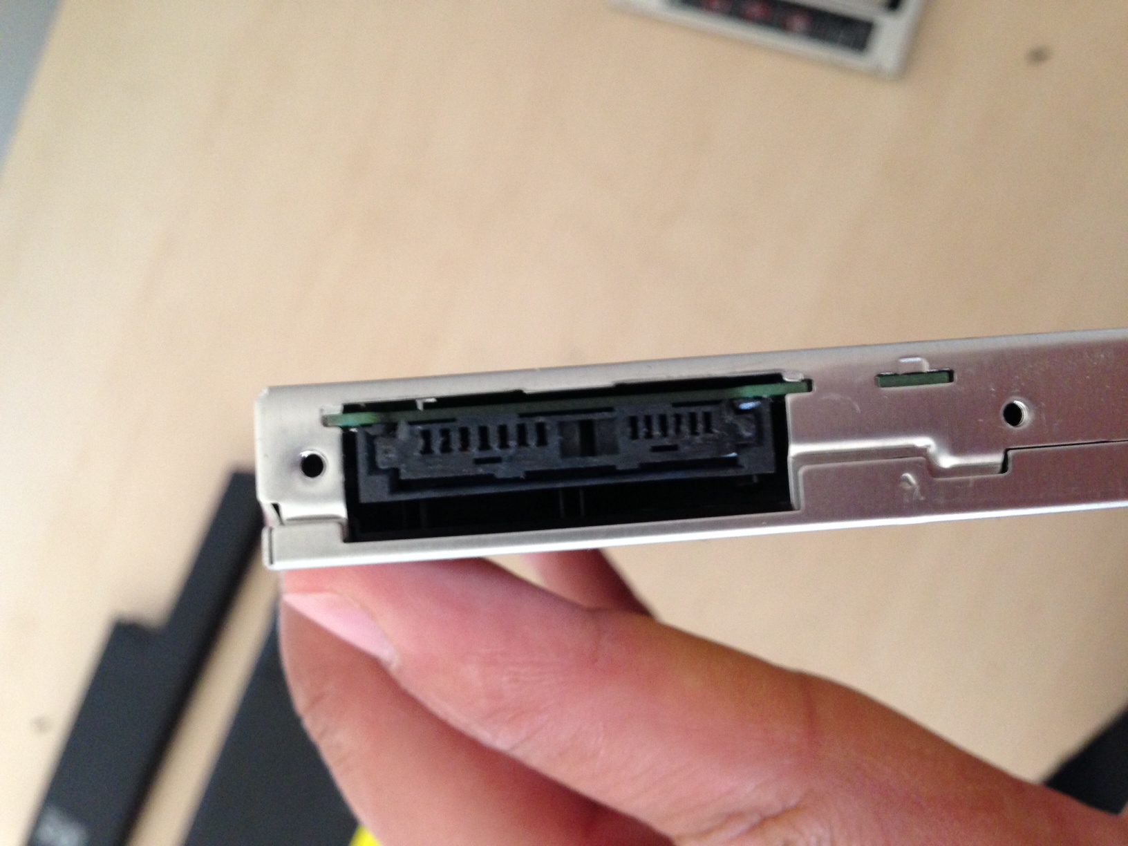

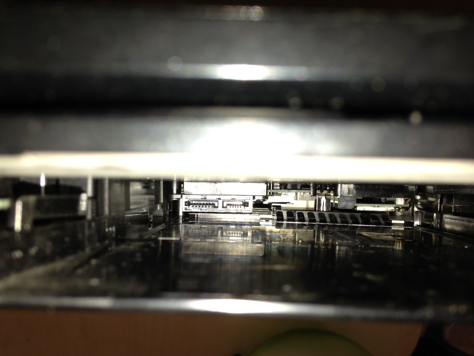

Hey,
Ich hatte damals das BD Laufwerk aus meinem Sony Laptop ausgebaut, heute wollte ich es zurück rüsten und mir fehlt ein Kabel. Ich hab es wohl verloren, wisst ihr wie das heißt? Damit ich es nachkaufen kann! Ich hab mal 2 Fotos gemacht.
Einmal der Anschluss vom LF und vom Laptop.

Ist das nicht einfach zum reinschieben?
Sieht für mich zumindest danach aus.
Edit: Ok ich nehms zurück, das passt irgendwie nicht^^

Kabel oder Adapter bei einem optischem Laufwerk eines NBs? der Anschluss sieht auch komisch aus, vllt einfach rein schieben, und dieses Gummiteil auf dem Laufwerk fährt automatisch rein ?
Hatte ich mir ja auch gedacht, aber irgendwie passen die nicht ineinander, zumindest nich optisch^^

kann es sein dass der adapter des laufwerks an dem ssd-caddy, oder laufwerk hängt, den du stattdessen in deinem notebook hattest? oder war der schacht leer?
edit: ne mist, dafür hättest du ja kein adapter gebraucht, das notebook hat ja ein ganz normalen slimline sata-anschluss.

auf dem anschluß des LW steckt eindeutig iwas drauf, was da nicht hingehört. die microsata-anschlüsse (oder wie auch immer) haben genau so einen anschluß für daten, wie jede sata-platte oder standard-lw für nen pc. nur der stromanschluß ist schmaler. auf dem ersten foto sieht man aber genau dort iwas drauf stecken. normalerweise sehen notebokk-sata-lw-anschlüsse so aus: http://www.google.com/imgres?q=ultr...nh=176&tbnw=216&start=29&ndsp=37&tx=113&ty=64
also mal vorsichtig rauspulen, was da nicht hingehört. pinzette oder uhrmacherschraubendreher sollten mini genug sein, um das rausholen zu können.

@touchthesky
beim TE steckt eindeutig was im anschluß des LW. da ist beim ausbau aus der vorherigen "herberge" irgendwas zurückgeblieben und das muß er rauspulen. schon hat er wieder ein verwendbares LW.

wie sieht denn der anschluß dort aus, wo es zuletzt verbaut war? das überbleibsel in dem LW-anschluß gehört einfach rausgepult/rausgefummelt. ich würde mal auf einen zu straffen sitz des letzten anschlusses tippen. leider hat der dortige ausbau diverses material "übertragen" ^^
Manchmal sieht man den Wald vor lauter Bäumen nicht, das LW war in einem Externen gehäuse verbaut und das endstück vom kabel blieb im LW stecken, wie du erwähnt hast!
Ich habe den Stecker abgezogen und jetzt passt das Lw perfekt! DANKe
