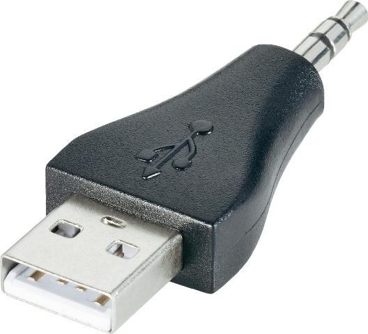

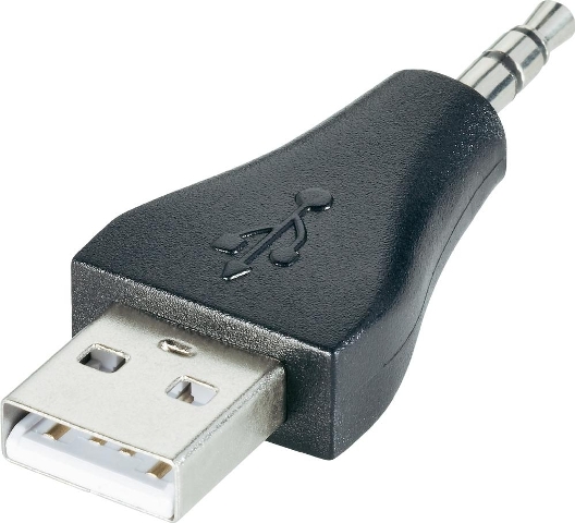

Zum Bleistift: usb.adapter.jpg
Aber statt USB Stecker halt eine USB Buchse. ^^
Nee, so ein Adapter müßte das digitale Signal wieder in ein analoges umwandeln. Am besten postest Du mal das Mikrofon Modell.
Ach was mir da grade auffällt, ein USB Mikrofon bleibt aber ein USB Mikrofon, auch wenn man den Anschluss zu Klinke ummünzt. es sei denn es wäre im Mikrofon zwei verschiedene Elektroniken verbaut um beides zu können, nämlich digital für USB und analog für normal Klinke.
Das wird nicht funktionieren!

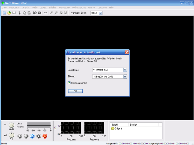

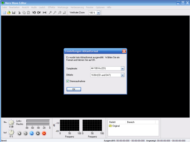

Wenn ich Nero WaveEditor starte und mal eine Testaufnahme starte,
muss ich den Haken bei Stereo unten (siehe Bild) rausnehmen,
dann hab ich die Aufnahme in Rechts und Links (Boxen).
Wenn ich den Haken drin lasse (hatte den noch nie rausgenommen bei einem Test)
dann hab ich nur links Soundaufnahme, hää ich blick nicht durch.

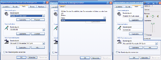

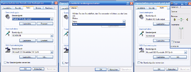

In den Einstellungen zum Aufnahmegerät, Lautsprechersymbol im Tray mit Rechtsklick und Aufnahmegeräte wählen, solltest das doch auch einstellen können, also evtl. dort das Häkchen aus Stereomikrofon entfernen. Keine Ahnung ob es das bei dir gibt, aber nachschauen kost ja nix.
Du verstehst noch nicht wirklich, was mono und stereo bedeutet. Dein Mikrofon ist nur mono. Es liefert nur EIN Audiosignal. Dieses wird also entweder über beide Boxen wiedergegeben (und bleibt mono) oder nur über eine. Das hat aber mit deinem Mikrofon nichts zu tun. Es liefert immer noch in dem Sinne nur eine Audiospur. Was dann deine Software daraus macht, wenn es ein Monosignal bekommt, solltest du ja einstellen können. Genau wie in Nero. Bei Stereo wird das Monosignal über beide Boxen ausgegeben, anscheinend bei nicht gesetzten Haken schickt er dann die eine Spur vom Mikrofon auch nur eine eine der beiden verfügbaren Spuren Links und Rechts. Ansonsten ist dein Gedankenspiel mit der Maus im Vergleich zum Mikrofon völliger Humbug, also vergiss es lieber wieder :) In dem Mikrofon befindet sich schon ein A/D-Wandler somit verlässt das Mikrofon auch ein nur digitales Signal. Dieses wirst du durch eine Adaptierung auf einen Klinkenanschluss nicht durch einen analogen Klinkenanschluss in den Rechner bekommen.

Bild mit der einzigen Einstellung:

In den Soundeigenschaften unter Wiedergabe müsste es doch auch Mikrofon geben, da kann man doch bestimmt auch Boost 20db einstellen, evtl. gibt es da auch die Möglichkeit etwas anzuhaken oder wegzunehmen. Eventuell unter Optionen erst erweiterte Einstellungen anmachen, also das was auf deinem Screenshot ganz rechts zu sehen ist, lange kein XP mehr in der Hand gehabt.
Sesationell, wenn ich also TS starte und einlogge, im Anschluß Sam Broadcaster starte und Mic On schalte, dann aber TS schließe funktioniert es weiterhin, aber wehe ich mache im Sam dann das Mic aus, dann bleibts wieder nur linke Seite Aufnahme. Wenn ich wüsste was und wo TS was ändert beim einloggen, könnte ich mir ja überlegen eien dauerhafte Lösung aus zu tüflten.
Ne also ich habe die gesamten Audioeinstellungen von Realtek und Windows durch, da gibts weiter nix, hat auch nix mit Boost zu tun, weil das für headset gedacht ist was über die Soundkarte geht. In meinem Fall gibts nur eine Einstellung vom USB Mik und die zeigt das Bild was ich gepostet habe zum schluß.
Mit Boost hat das auch nix zu tun, bei mir ist die Option für Stereomikrofon halt auch da wo man den Boost einstellen kann.
