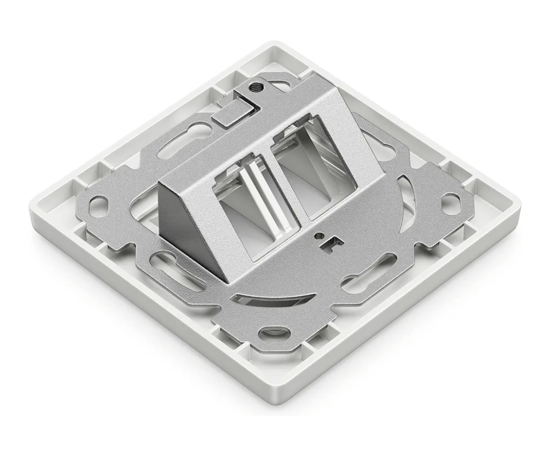

Hallo, ich suche eine Unterputz Anschlussdose für Keystone Module welche mit Jung LS 990 Serie kompatibel ist.
Ich habe mir bereits welche von Digitus gekauft, die passen aber nicht. Die Keystones sind zu weit von einander entfernt und man bekommt kein Lan Kabel rein.
Kennt jemand welche?
Beispiel im Anhang.
Vielen Dank im voraus.

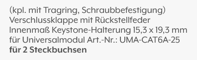

Eine Möglichkeit wäre:
https://www.jung-group.com/de-DE/p/Montageadapter-2fach/UMA-MA2-KS2 + https://www.jung-group.com/de-DE/p/Universalmodul-Cat.-6A-iso-Typ-A/UMA-CAT6A-25
In meinem Link oben findet man doch die passenden Einsätze für die LS-Serie. Dort sieht man auch, welches Universalmodul (Modulträger) von Jung genutzt wird: UMA-CAT6A-25

Ich bin mir nicht sicher, ob deine Abdeckung für Keystone passt.
UAE 2 x 8 UPO, UAE 8-8 UPO, UAE 8-8 UPOK6 (alle klassische Netzwerkdosen)
Du hast u.U. nicht den falschen Modulträger, sondern eine falsche Abdeckung oder beides!
Da es sich scheinbar um eine Einzellabdeckung handelt, kannst du da nicht eine ähnliche Abdeckung nehmen, die zu deinem jetzigen Träger passt? Anders würde es doch sein, wenn diese Dose mit anderen nebeneinander kombiniert werden soll.
