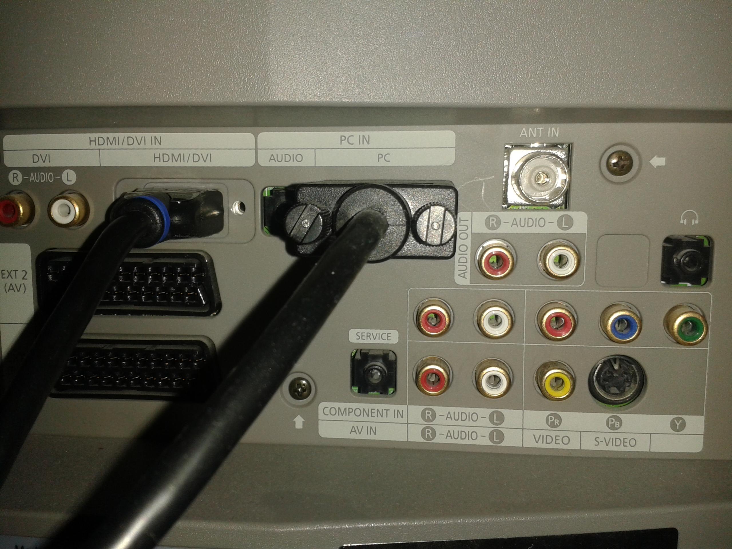

Die Anschlüsse am TV: penis 001.jpg

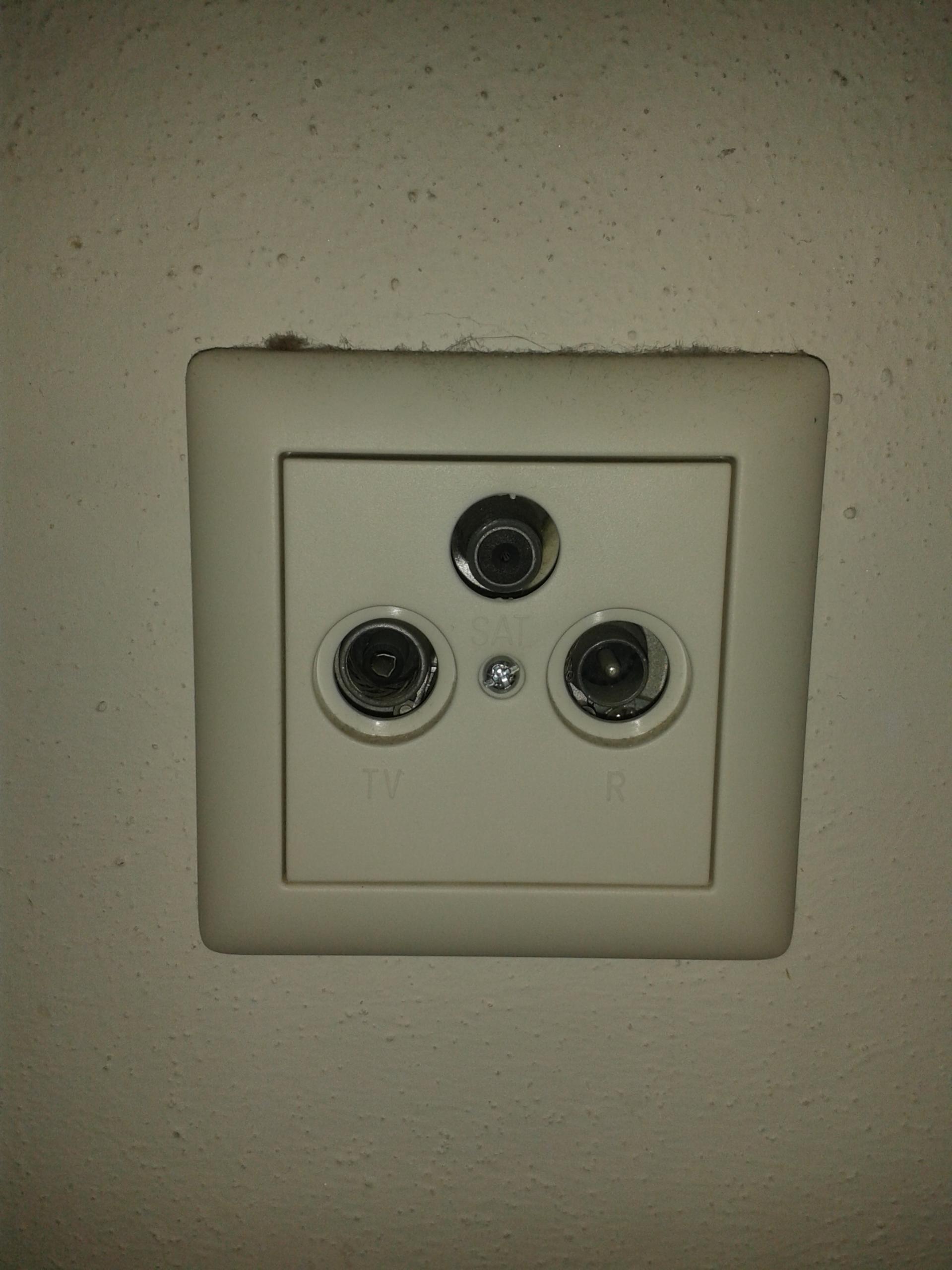

Die Anschlüsse an der Wand:penis 002.jpg
Dein TV hat alle Anschlüsse die man braucht inkl. Scart (analog) und HDMI (digital)
da kannst du jeden x beliebigen Reciever kaufen
naja, warum nimmst du nicht den HDMI anschluss. gibt doch genug Receiver mit HDMI. Scart geht auch. an deine wanddose wird der Receiver via satkabel angeschlossen.
edit, upps sind meine augen schlecht. das ist aber kein satanschluss an deiner wand. kann es sein das ihr kabel-TV habt?
Das muss nicht sein, oder? Bei meinen Eltern sieht der TV-Ausgang in der Dose auch so aus... und die haben definitiv SAT-Empfang. Nur der Stecker, der in den Receiver kommt, sieht halt anders aus.
Wieso nicht? Das ist ne Kombidose, die ein Antennensignal und oben in der Mitte den Sat Anschluß hat. Hab ich auch in meiner Wohnung. Die Antennendosen sind bei mir aber mittlerweile Staubfänger, weil da die alte analoge Hausantenne aufgeschalten war, aber da kommt ja nichts mehr rein... ;)
Außer Radio vielleicht, aber das nutze ich nicht.
Mal davon abgesehen, dass selbst Dosen, die den mittleren Sat Ausgang nicht haben und nur die beiden anderen auch SAT bieten könnten.
Bei nem Kumpel von mir wird das Sat Signal auf Kabelfrequenzen "umgewandelt" und er erpfängt das "wie Kabel", aber die Sender kommen per Satschüssel vom Dach.
Kannte ich vorher auch nicht, wird aber wohl grad in Mehrfamilienhäusern, oder Wohnblocks gern mal gemacht, wenn man nicht die Verkabelung im Haus ändern will.
Wenn man jetzt die genaue Modell Bezeichnung des TVs hätte, währe es vielleicht etwas leichter.
Es ist doch nur ein DVI-Anschluss oder nicht?
Deswegen ja auch DVI Audio daneben.
Man könnte auch den Component In nehmen.
Es ist ein Samsung le40r51b. 40", 720p, nicht mehr der Jüngste^^
Ja, jetzt sieht man auch das es ein HMDI Anschluss ist.
Was hast du denn beim Trekstor im Bild-Menü "Auflösung" und "Video-Ausgang" eingestellt?
