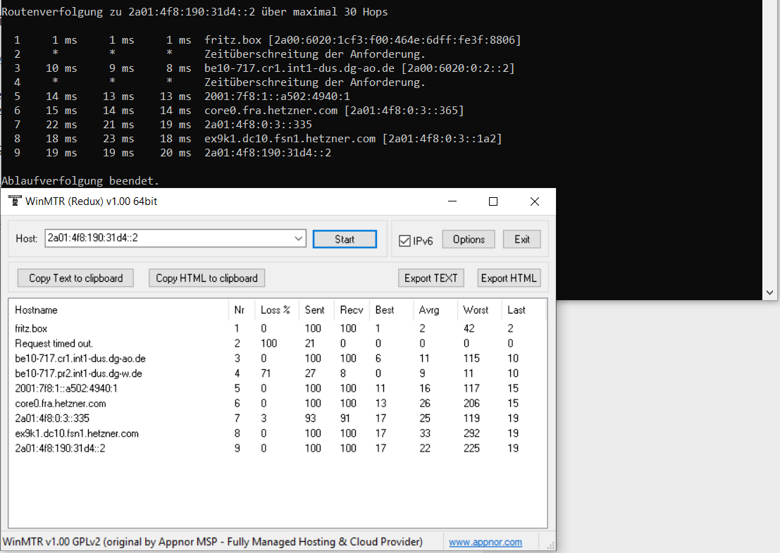

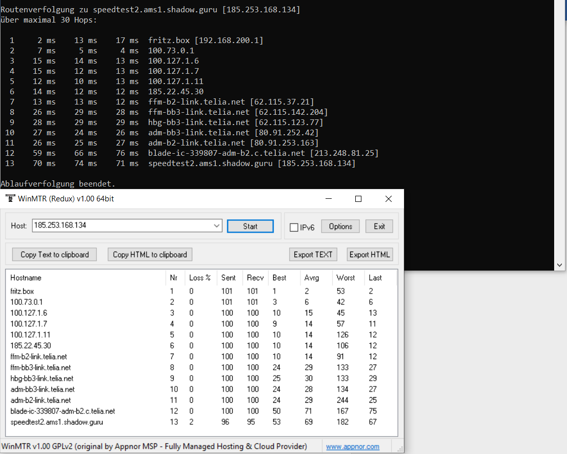

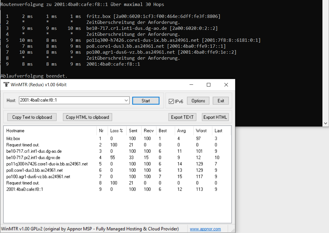

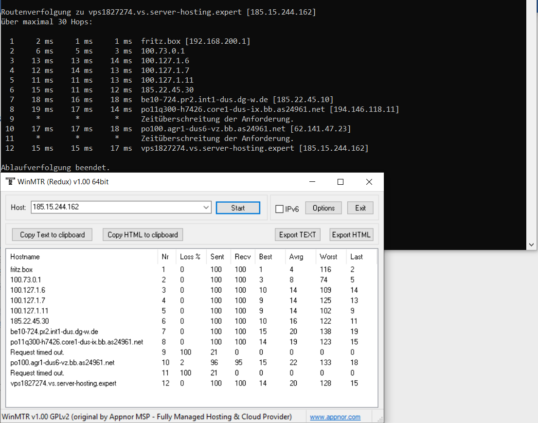

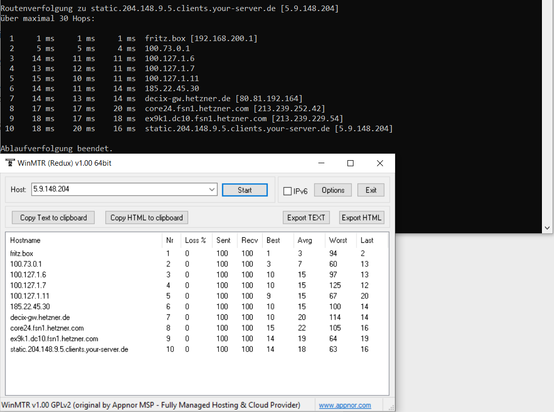

Huhu. Ich habe gerade Zugriff auf einen Anschluss der "Deutsche Glasfaser". Windows 10 per 5 GHz WLAN, "volle Balken", 292/325 MBit laut Fritzbox. Hier jeweils tracert und WinMTR als Screenshot.
Zum Zeitpunkt des Hochladens sind die IPs schon wieder anders, daher nicht geschwärzt.
Andere Wünsche? Gerne her. Vor allem, falls ich etwas falsch gemacht haben soll.
Edit: Ach so, Standort ist Landkreis Celle.
