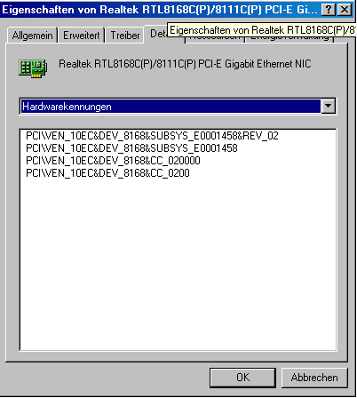

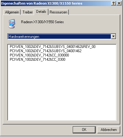

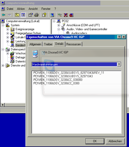

Für den Fall dass ich nochmal nen Treiber suche für ein Gerät das nur als "unbekanntes Gerät" erkannt wird (z.B. den Soundtreiber), wo genau kann ich denn die Hardware-ID auslesen? Ich habe da nichts gefunden :freak:
Im Gerätemanager oder mit einem Tool wie Aida?
So schlau war ich auch - da steht aber nichts (bzw. stand nichts bei dem Controller)...
Wo, im Gerätemanager oder bei dem Tool?
Windows 2000 ist ja bereits etwas länger her, aber ich kann mich noch daran erinnern, das im Gerätemanager die Infos angezeigt wurden. Bei XP kann ich nachschauen wo genau es steht, muss ich nur an einem anderen Rechner nachsehen, 2K ist nicht mehr in Nutzung. Ob es sich nun um ein bekanntes oder unbekanntes Gerät handelt ist der ID-Kennung egal.
