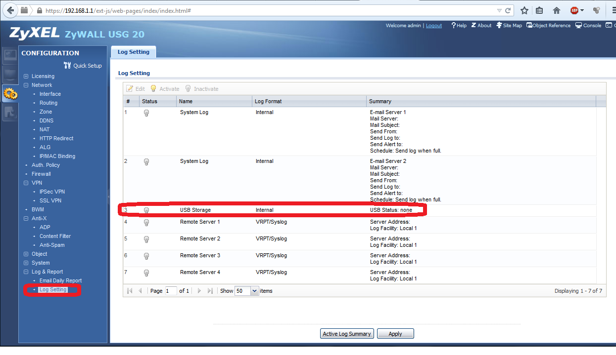

Bspw. Zyxel ZyWall USG 20, hat einen internen Speicher und kann das LOG-file zusätzlich über den eigenen USB Port auf einen Stick schreiben. Sollte also reichen, es gibt aber sicherlich auch günstigere Alterntiven.
