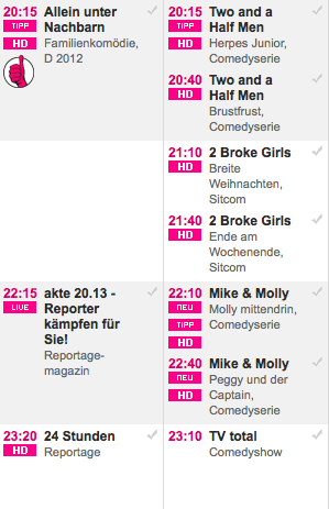

Tipp: Fernsehzeitungen (auch Online) wie z.B. TV-Spielfilm geben an, ob die Sendung wirklich in HD ausgestrahlt wird oder nicht.
Wenn kein HD Logo vorhanden ist, wird nur hochskaliert, das macht letztendlich dein Fernseher genauso wenn du den entsprechenden SD Sender wählst.
Und wie hier schon gesagt wurde senden die ÖR in 720p und die Privaten in 1080i, wobei ich selbst von interlaced überhaupt nichts halte, da ist mir jedes HD Ready progressiv Bild lieber als die Matsche der Privaten.
Hier mal ein Beispiel von tvspielfilm.de
