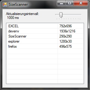

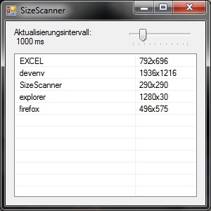

ich hab mal was gebastelt. Dieses Programm zeig die Momentangrößen der Prozesse an, welches ein Fenster haben. Angezeigt wird jeweils nur die Größe vom Hauptfenster.
Mit dem Schieberegler kannst du das Abfrageintervall einstellen. Je kleiner, desto schneller...

Hi Kagee, entschuldige für die späte Antwort.
Vielen Dank für das Programm,fkt. bei mir 1A.
