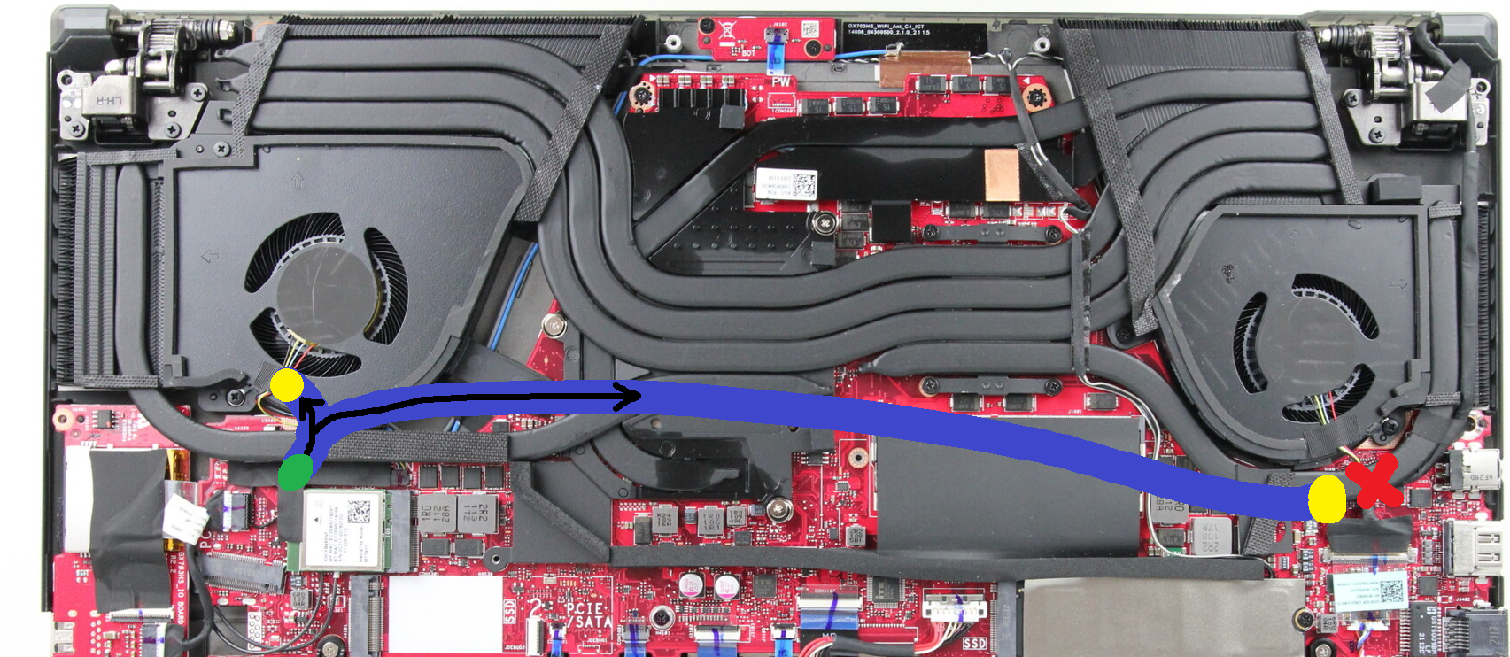

Meine Idee ist nun, dass ich mit einem Y-Kabel den funktionierenden Anschluss mit beiden Lüftern (GPU und CPU) verbinde.
Hier ein Bild von meinem Notebook: Grün ist der funktionierende Anschluss und rechts das rote X ist der defekte.
Ich könnte die Kabel der Lüfter durch ein Y-Kabel verbinden.
Hat sowas jemand schonmal versucht?

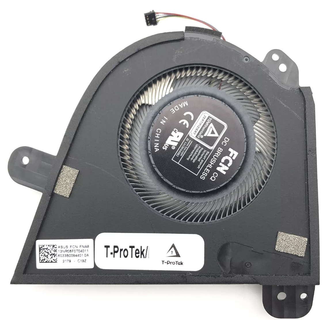

Mein Lüfter sieht so aus:
Die Breite des 4-Pin-Steckers ist nur 3mm.
Ich habe nur die Info, dass es 12V und 1A sind.

Wenn beide im Peak 12W ziehen, ist es vermutlich nicht lug sie an einen ausgang zu haengen, sondern doch lieber das problem auf der seite des "Kaputten" zu suchen

https://www.notebook-luefter.ch/luefter-fuer-asus-rog-zephyrus-s17-gx703hr-ch119216.html

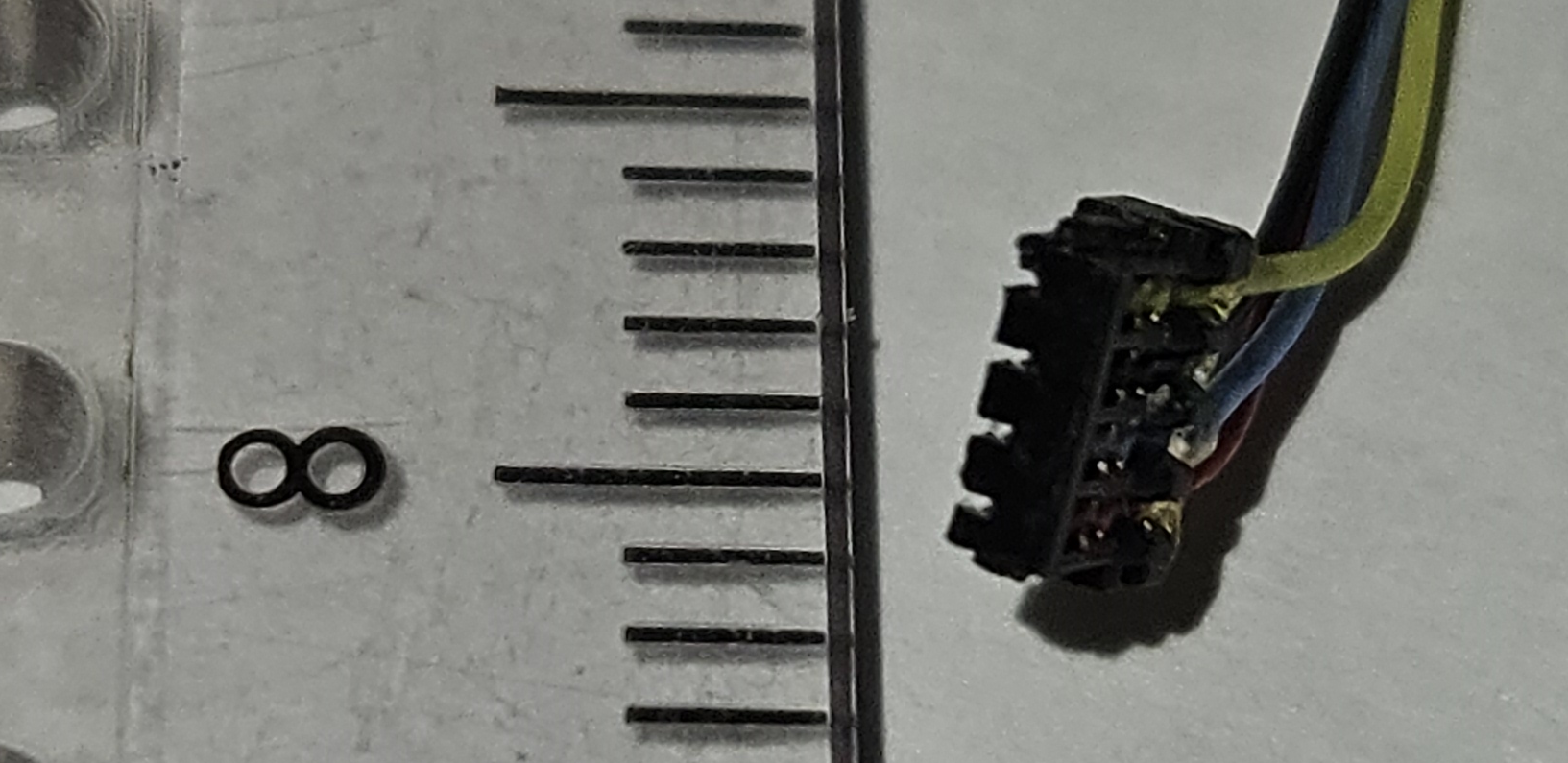

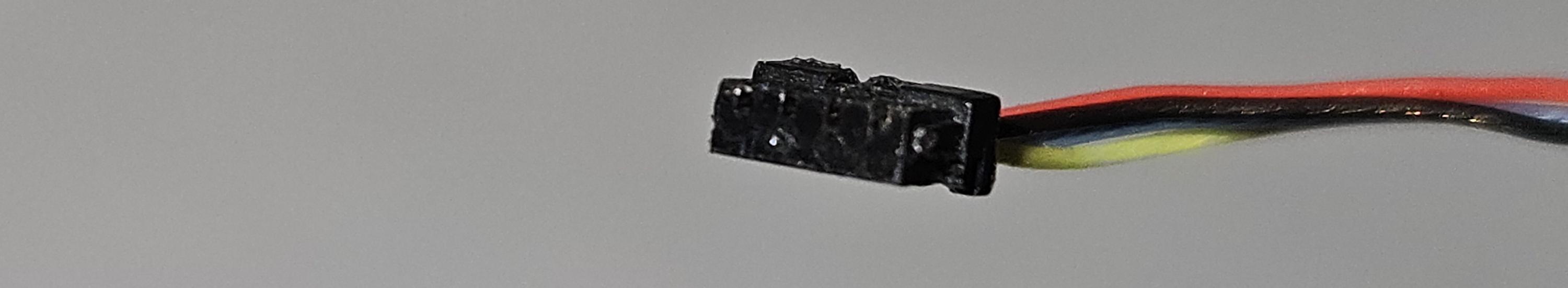

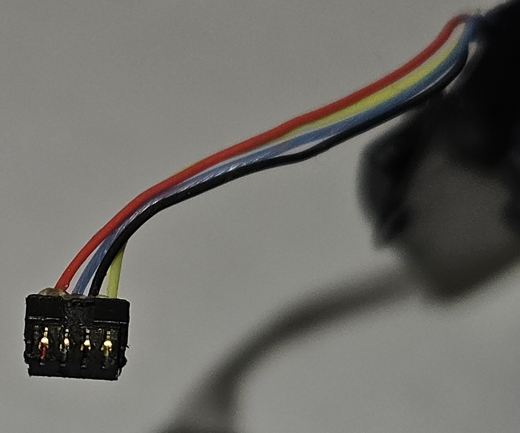

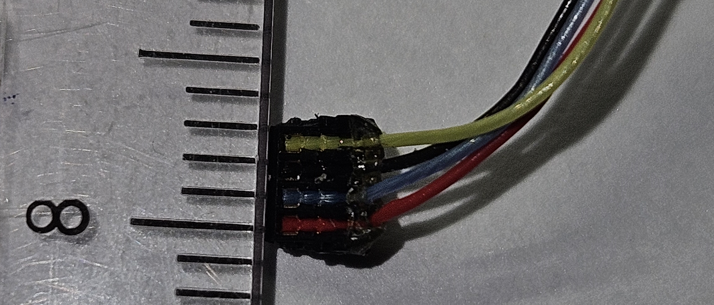

mach mal bitte scharfe fotos des steckers am neuel luefter von allen seiten
und von der vmtl. defekten buchse auf dem Mainboard
und von ihrer umgebung
Reaktionen: L1nus, tomgit und BFF

Weitere Bilder Morgen, muss dazu das Notebook (an dem ich gerade das hier tippe) auseinander nehmen und die heatpipe rausnehmen (Kabel und Anschluss unter der heatpipe, best design ever -.-)
Reaktionen: madmax2010
Hast Du die Stecker so "bearbeitet"?
Reaktionen: tomgit
Der stecker sieht nach mit Schlitzschraubendreher in die flasche Richtung gedrückt aus.

Die Richtung stimmt. Ich habe den Stecker so reingesteckt wie den anderen Lüfter (Die Reihenfolge der Farben der 4 Kabel war gleich). Ich habe aber tatsächlich einen Kunststoff-Spatel aus meinem Feinmechaniker-Set genutzt, da es schwer war, dieses winzige Teil reinzubekommen, daher die leichte Verformung.
hast du von unten gehebelt?
hast du kleber dran gemacht und wenn ja von welcher seite?
ne, das ist desktop. da ist das plastik am rand so dick wie dein ganzer stecker

Wenn die rechte CPU-Lüftersteuerung noch funktioniert, dann bräuchtest Du "nur" Strom.
Die Frage wäre aber eben, was links kaputt ist: Liegt keine Spannung/Strom an? Ist das PWM (Lüftersteuerung) defekt? Temp-Sensor am Board? …
Ggf. ist aber auch der neue Lüfter defekt
Problematisch könnte auch sein, dass bei der Y-Lösung die Elektronik der linken Seite durch die höhere Belastung auch flöten geht; ich bin mir auch nicht ganz sicher, ob sich zwei (verschiedene?) PWM-gesteuerte Lüfter parallel steuern lassen?
Ich könnte mir vorstellen, dass Du dann nur ein "Tacho"-Signal (Lüftergeschwindigkeit) verwenden solltest.
Rechts bei der CPU wird sehr unwahrscheinlich Versorgung und Steuerung hinüber sein.
Versorgung testen:
Um das (ganz schlampig) zu testet, könntest Du das PWM- & Tachokabel vom Lüfter einfach abkleppen / Verbindung zum Board trennen, sodass der Lüfter nur mit Spannung und Ground verbunden ist. Der Lüfter müsste dann mit voller Drehzahl drehen, wenn zumindest die Versorgung da ist.
Ist das der Fall, könntest Du von links nur das PWM-Signal rüberlegen. Die Lösung käme Deiner Y-Lösung gleich (mit ggf. der Wärmenachteile, welche man aber in mem CPU-Stresstest einfach mal temperaturtechnisch beobachten könnte). Der Unterschied wäre, dass ne eigene Versorgung da ist, und die linke Seite nicht überlastet wird.

Ich schätze (und vermute), dass beide Seiten eigene Temperatur-Sensoren und entsprechend gekoppelte Lüftersteuerungen haben.
Ich habe eine komplett manuelle Lüftersteuerung und kann nach Belieben beide Lüfter von 0%-100% bei jeder Temperatur unabhängig voneinander programmieren.
HansFulminantor schrieb:
Sprich, Deine CPU-Seite würde immer wärmer, und wärmer werden, und der Lüfter bleibt – aus.
Nein, ich könnte den funktionierenden Lüfter (und durch das Y-Kabel beide gleichzeitig) manuell einschalten, wenn ich z.B. ein Spiel starte und direkt bei 50°C die Lüfter auf 60% stellen, sodass die CPU-Seite nicht zu heiß werden sollte (theoretisch, falls das funktionieren sollte)
Wenn beide Lüfter jeweils die 12W ziehen dürfen (bei 100% Auslastung), dann stelle ich die Lüfter manuell
auf ca. 40% und drossel die CPU / GPU, sodass - theoretisch - der eine Anschluss den Strom locker für beide bereitstellen sollte - dann würde der 12W-Anschluss z.B. 2x5W liefern und somit nicht überlasten.
