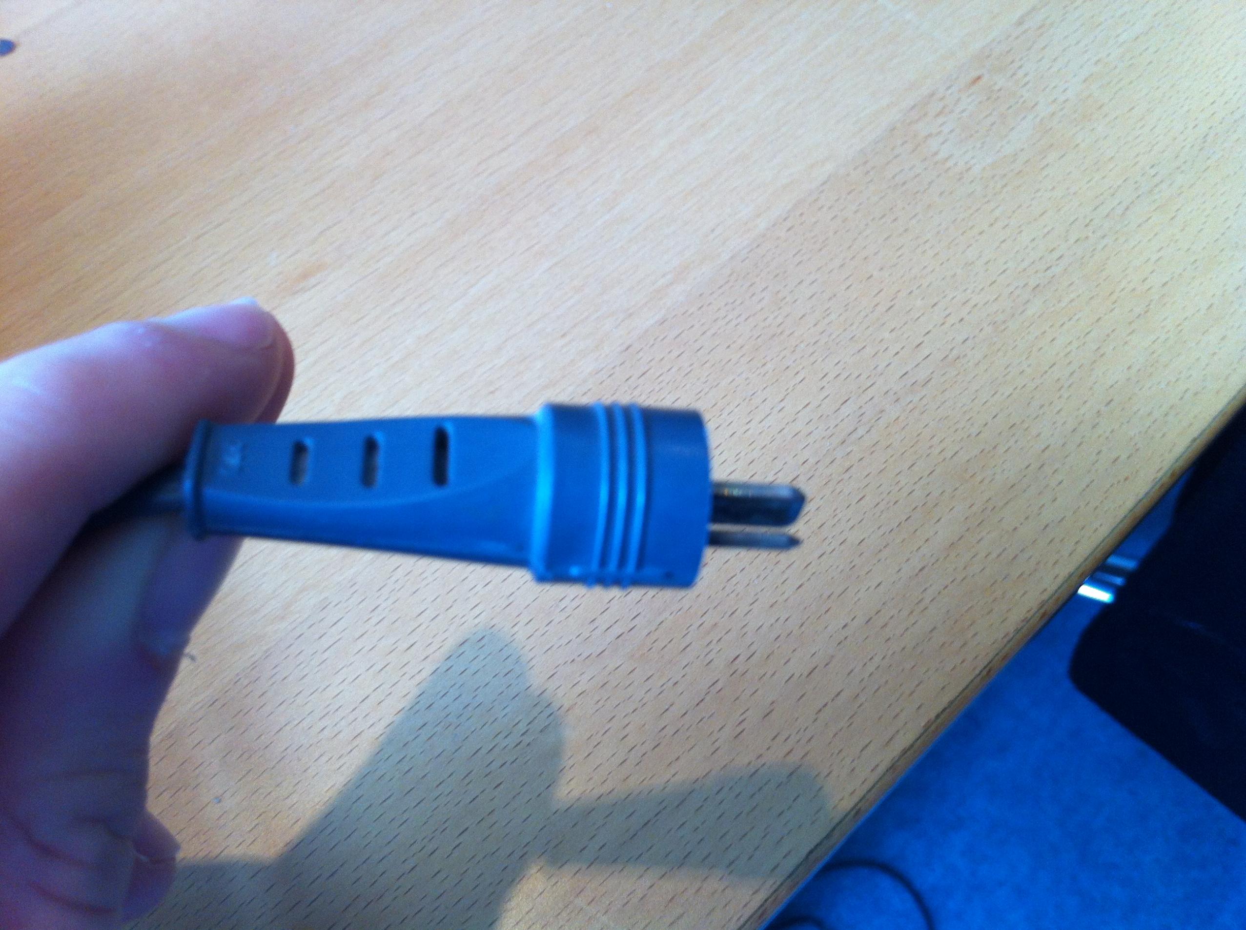

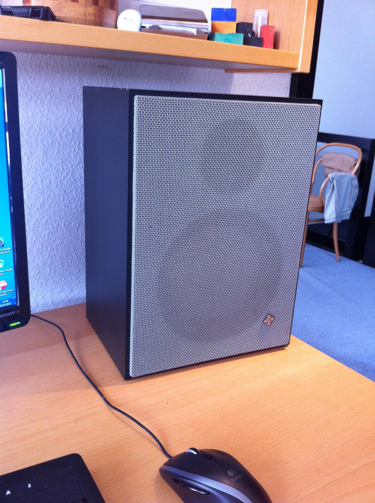

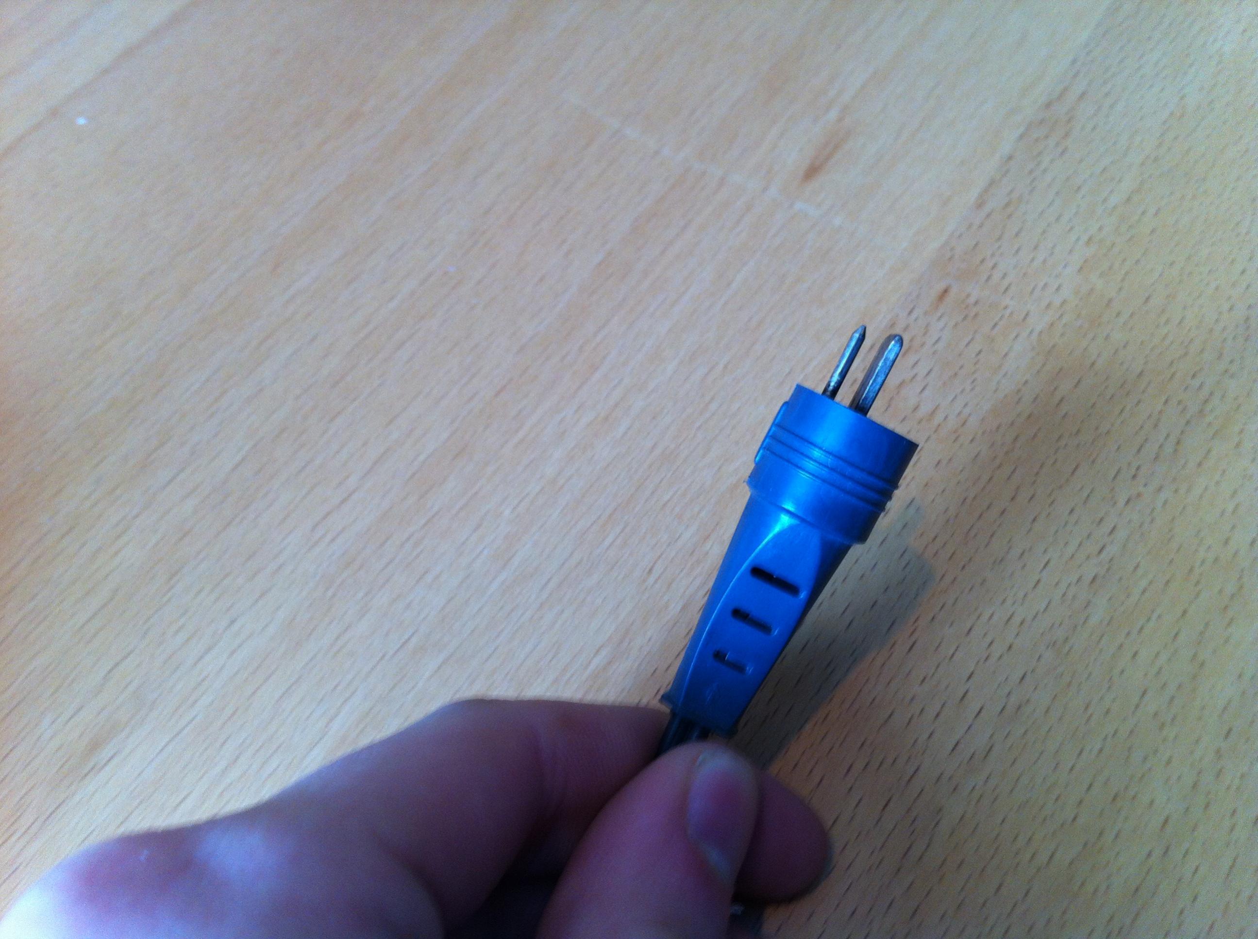

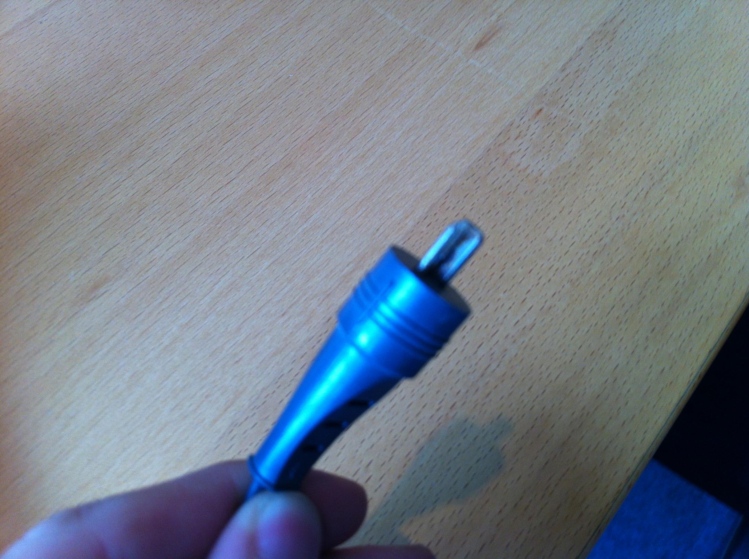

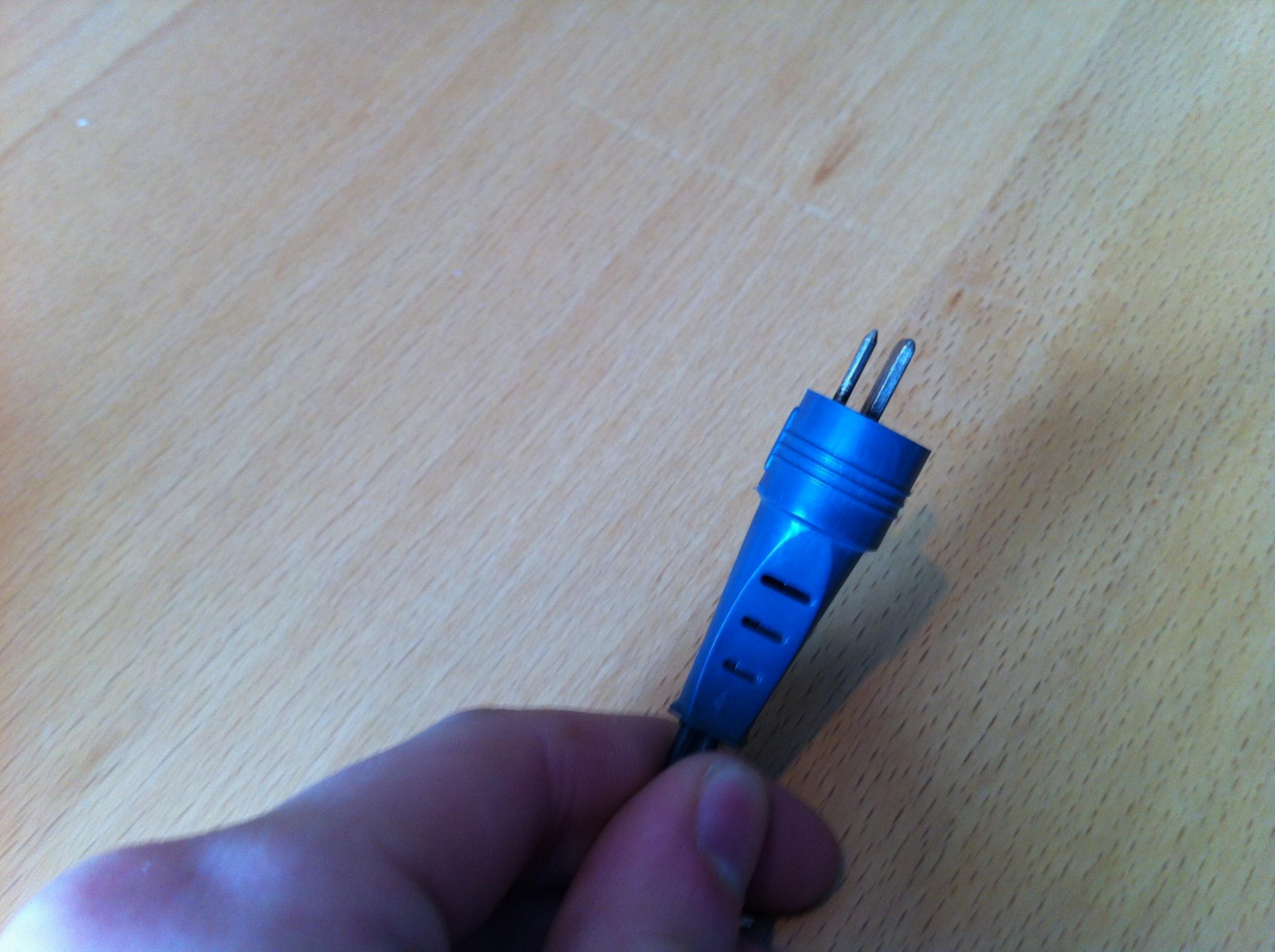

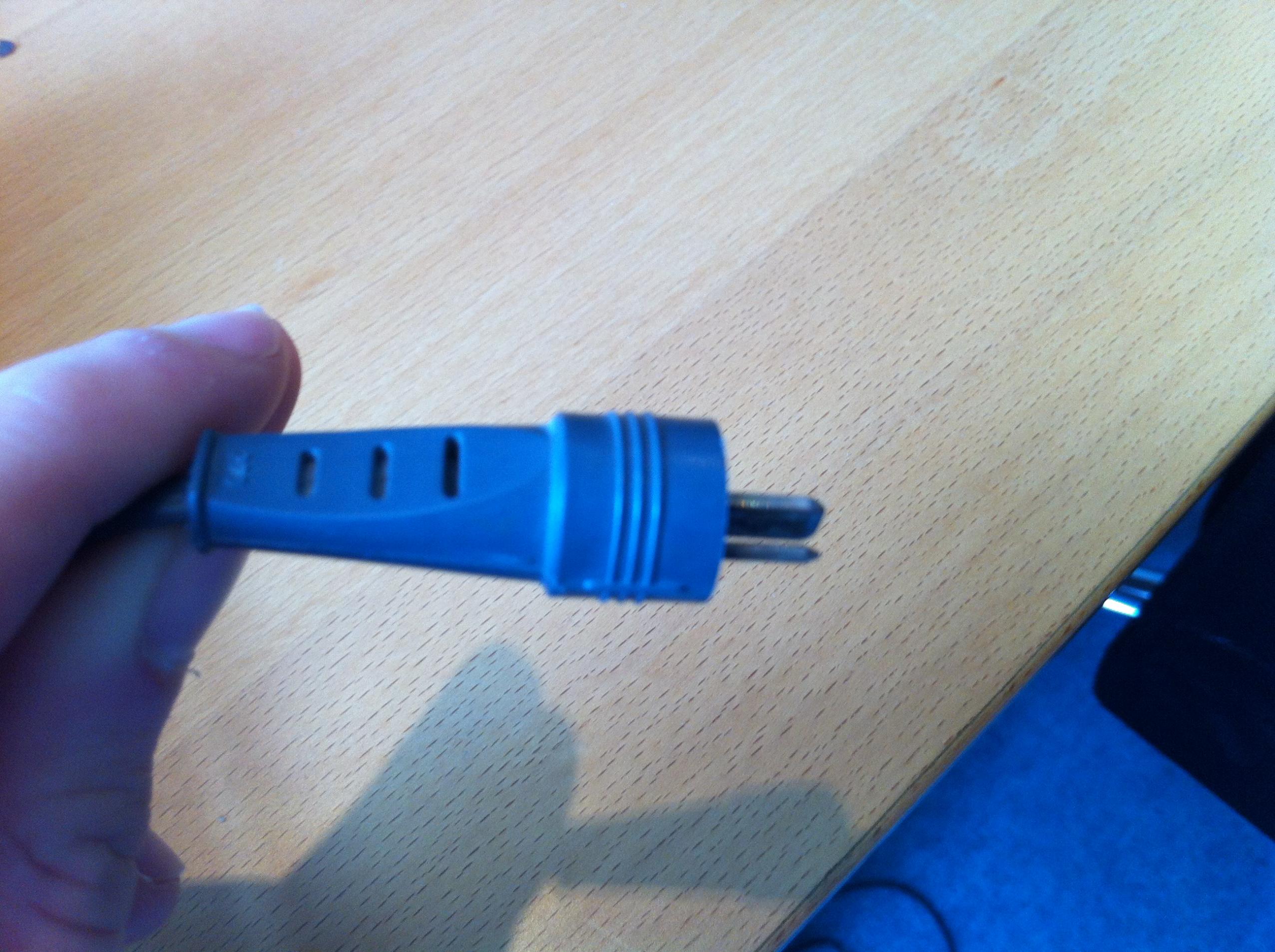

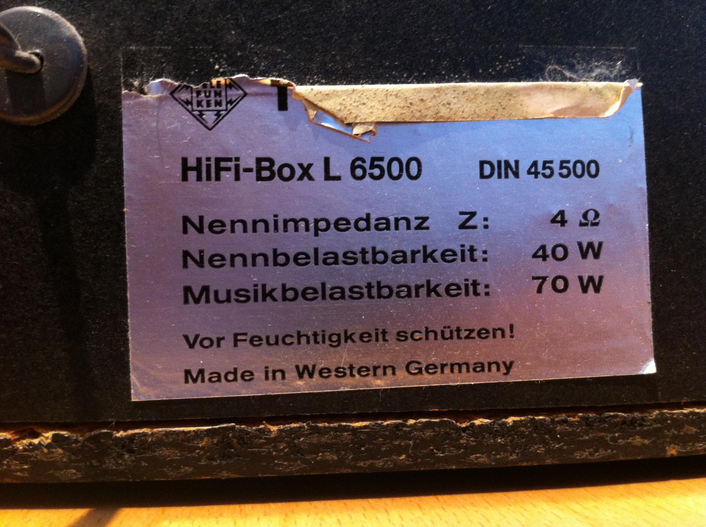

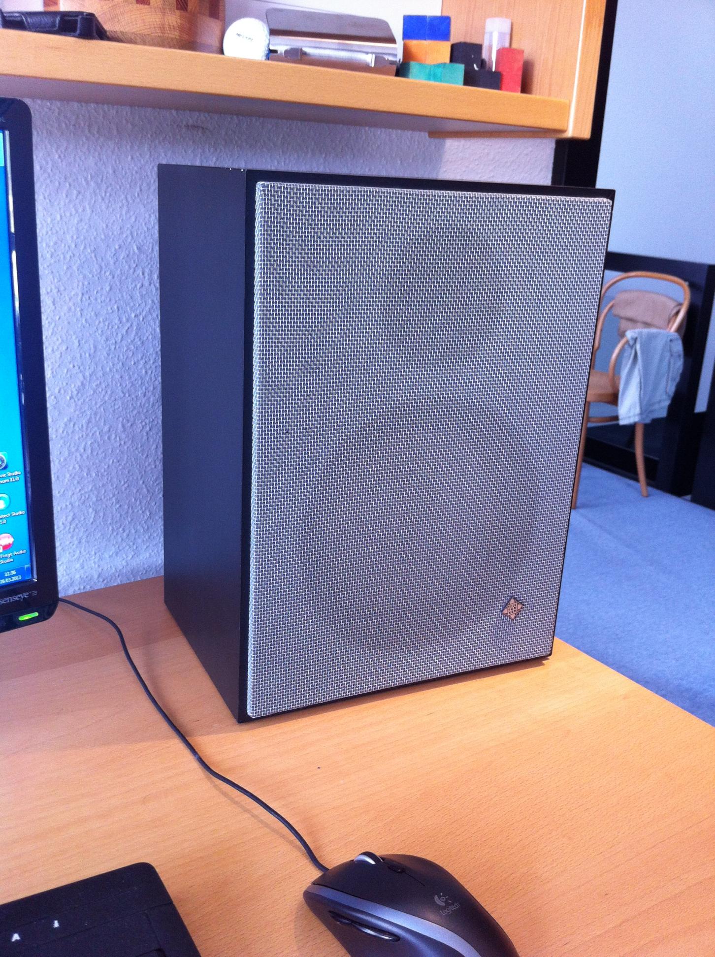

ich habe in den Untiefen der Sammlung meiner Eltern :evillol: ein Paar Boxen gefunden, die noch sehr brauchbar aussehen. Diese würde ich gerne an meinem PC verwenden. Da es passive Boxen sind (ohne eigene Endstufe) bräuchte ich eben jene.
Bei den boxen handelt es sich 2 Mal um die Telefunken Hifi Box L 6500.

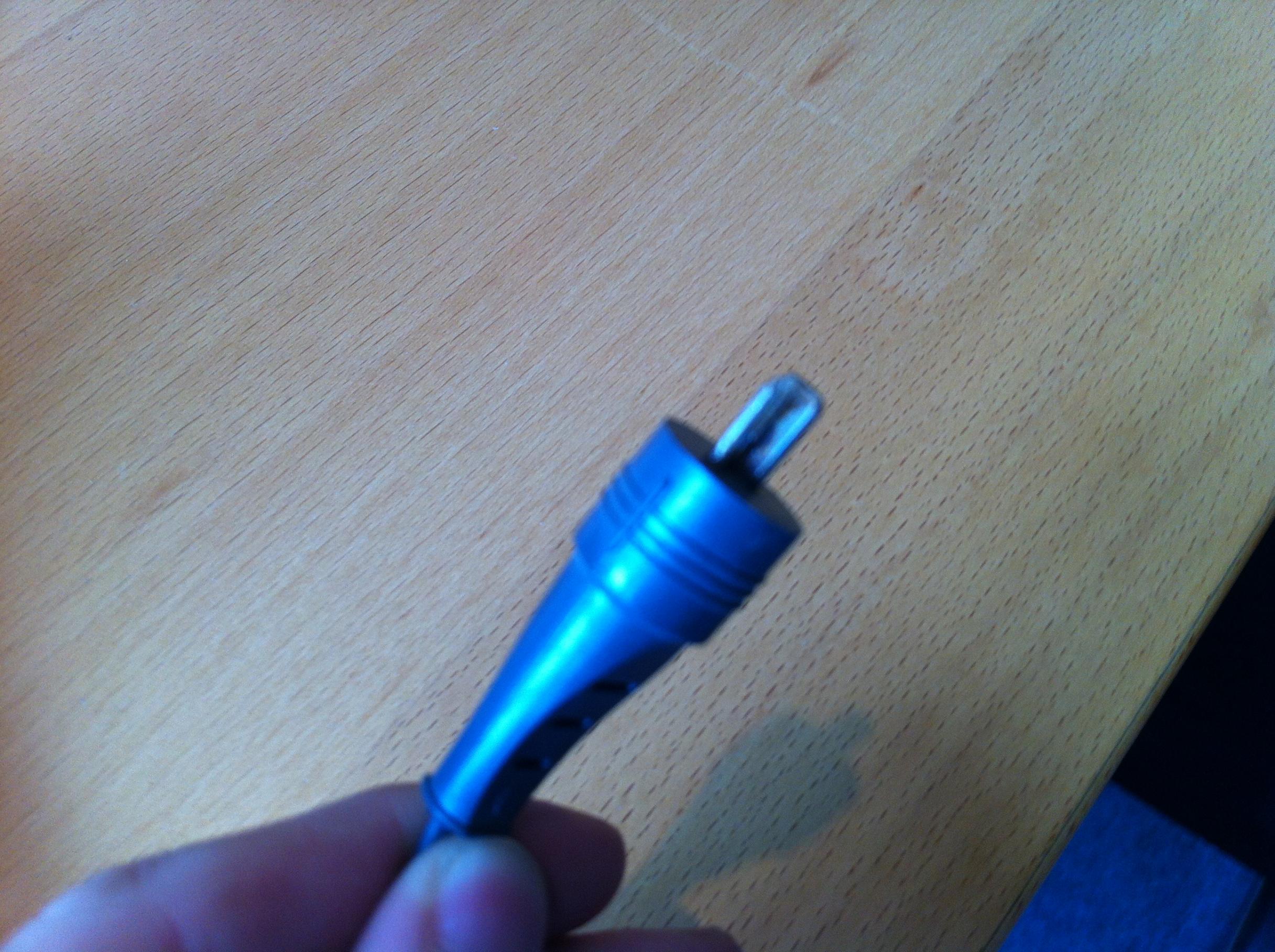

Das Problem was sich hier jedoch ergibt ist, dass die boxen einen Anschluss haben, den ich nicht kenne. Vllt weiß ja einer wie die heißen und kann mir einen Link zu einem Adapter schicken.
Die endstufe/ verstärker an sich sollte nicht soo teuer sein (bin Schüler). Ich habe jedoch keine Ahnung ab wie die Preisgestaltung ist und ab wann man etwas brauchbares bekommt. meine Ansprüche sind nicht sehr hoch, die lautsprecher werden an einer Realtek onboard Soundkarte betrieben.
Im Anhang sind noch einige Bilder damit sich die experten unter euch was darunter vorstellen können.

Nimm ne x-beliebige Stereoanlage, zwick die Stecker ab und Klemm die Kabel ganz normal ran.
Der Aufdruck "made in western germany" lässt mich darauf schließen, dass die Dinger auch schon gute 25 Jahre oder älter sind. Ob du damit soviel Hörgenuss noch zusammen bringst, bezweifel ich jetzt mal, aber Versuch is es natürlich wert.
ok danke, für den link und die tipps. Werds mal ausprobieren und berichten obs geklappt hat :)
Edit: @Enzio: ich denke du meinst, dass ich die stecker von den Kabeln der Lautsprechter ab zwicken soll. bitte korrigieren, wenn nicht.
Gerade vor 25 jahren wurden noch richtig gute, halbwegs bezahlbare lautsprecher gebaut!

Die Telefunken sind übrigens Baujahr 81 :D
Haargenau. Kannst du einfach abschneiden und den Kupferdraht an Klemmanschlüsse packen. Sollte jeder gängiger Hifi Verstärker haben

denke schon: Der Rundkontakt ist + (das signal) und der abgeflachte kontakt ist -(Erdung).

Der Rundkontakt wird in der Regel mit dem Signal (+) belegt, während die abgeflachte Seite die Masse (-) ist.
