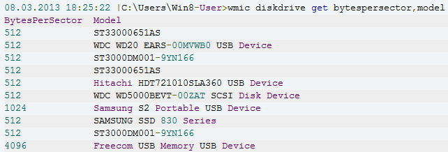

Bezüglich der Antwort von Raidsonic. Probleme aufgrund der 4k-Emulation treten natürlich nur unter bestimmten Umständen auf. Zum Beispiel wenn man eine Festplatte wechselweise intern und extern verwenden möchte, was wohl eher selten ist. Ob eine 4k-Emulation ab einer bestimmten Festplattengröße hinzugeschaltet wird, hängt zum einen vom Bridge-Chip und zum anderen von dessen Firmware ab. Nicht jedes externe Festplattengehäuse tut das, da es auch nicht zwingend notwendig ist. Notwendig ist es nur, wenn der Hersteller ein Produkt anbieten möchte, dass auch unter Windows XP, zum Beispiel, Festplatten mit mehr als 2 TiB extern nutzbar macht. Windows XP unterstützt GPT nicht, was bei Festplatten mit einer Sektorgröße von 512 Bytes eine zwingende Voraussetzung ist um mehr als 2 TiB nutzen zu können.
Du kannst unter Windows im Übrigen herausfinden, mit welcher Sektorgröße ein Laufwerk angesprochen wird. Das geht in der Konsole mit dem Befehl wmic diskdrive get bytespersector,model.
Das sieht dann in etwa so aus:
Wenn du die 3 TB Festplatte nun über die verschiedenen Möglichkeiten anschließt und jedes Mal diesen Befehl eingibst, kannst du sehen, ob sie immer mit derselben Sektorgröße angesprochen wird.
