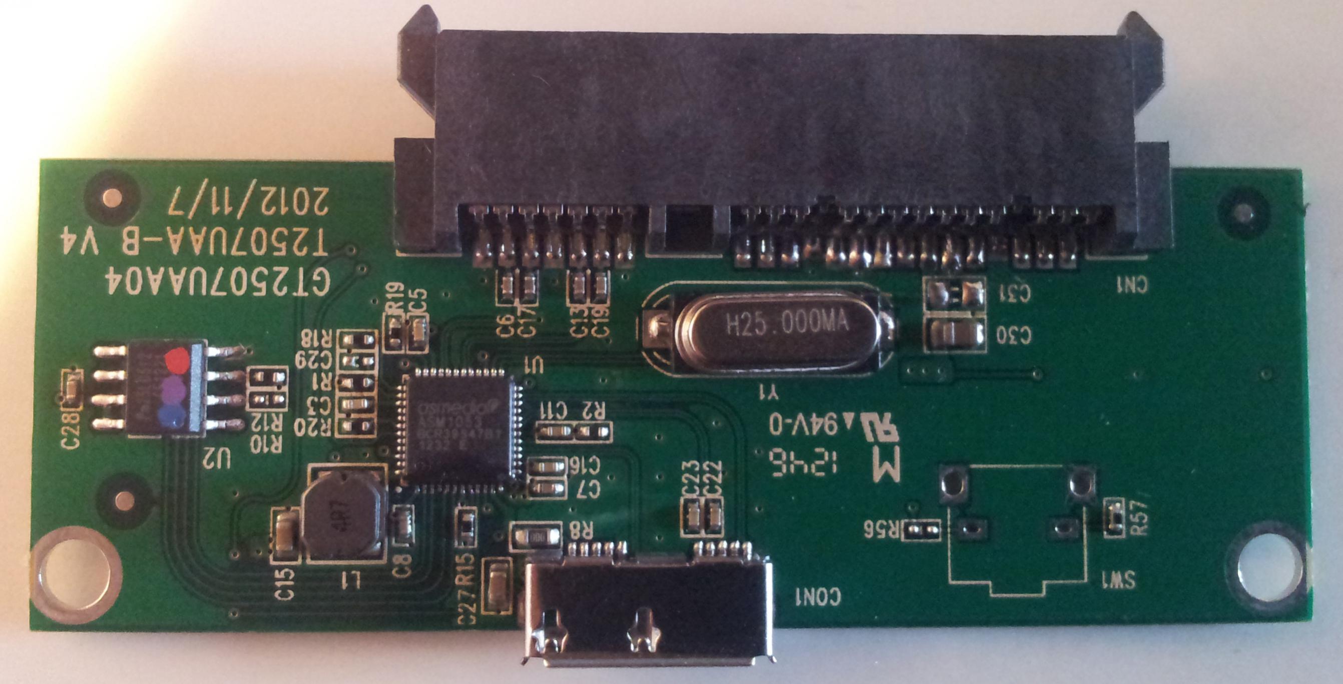

ja die IB ist da und schon fertig verbaut. Wie finde ich das raus, kann ich das mit Tools auslesen, oder muss ich aufschrauben und reinschauen?
Gruss
hallo,
hmm wenn es nicht zu schwer ist dann ist die info wohl am einfachsten per aufschrauben rauszufinden.
bin mir nicht sicher, ob z.b. aida64 extreme die infos rauslesen kann.
zumindest habe ich mit aida rausfinden können welche festplatte in meinem externen laufwerk verbaut ist - das ist schon was (unter den ata einstellungen).
lg alex
hallo Master,
super service!!! Danke dir recht herzlich.
AUch vid is super.

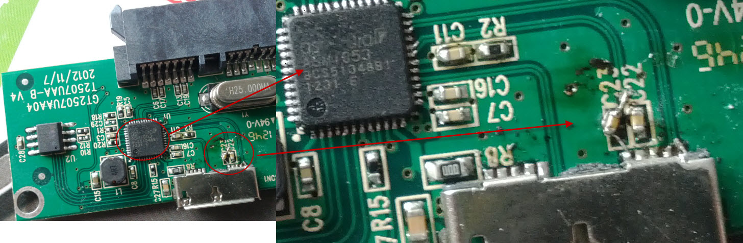

Naja. Danke auch nochmal für deinen screenshot. Ich habe nämlich heute meine IB-250 bekommen - ebenfalls +HB. Hab natürlich nicht umher können und auch die platine abgeschraubt - dabei das böse erwachen.. siehe screenshot. Die schicke ich retour - sowas fass ich nicht!
möglich dass sie auch funktioniert was ich nicht glaube, da der C23 ja quer über die leiterbahnen gelötet wurde.. Unfassbar dass die soetwas ausliefern, aber die frage ist nur wie lange. Dein screenshot zeigt ja dass es auch ohne pfusch geht.
jetzt heissts wieder warten..
lg alex
lg alex
Durchgebrannt? Gar nicht erst versucht?
Gruss
