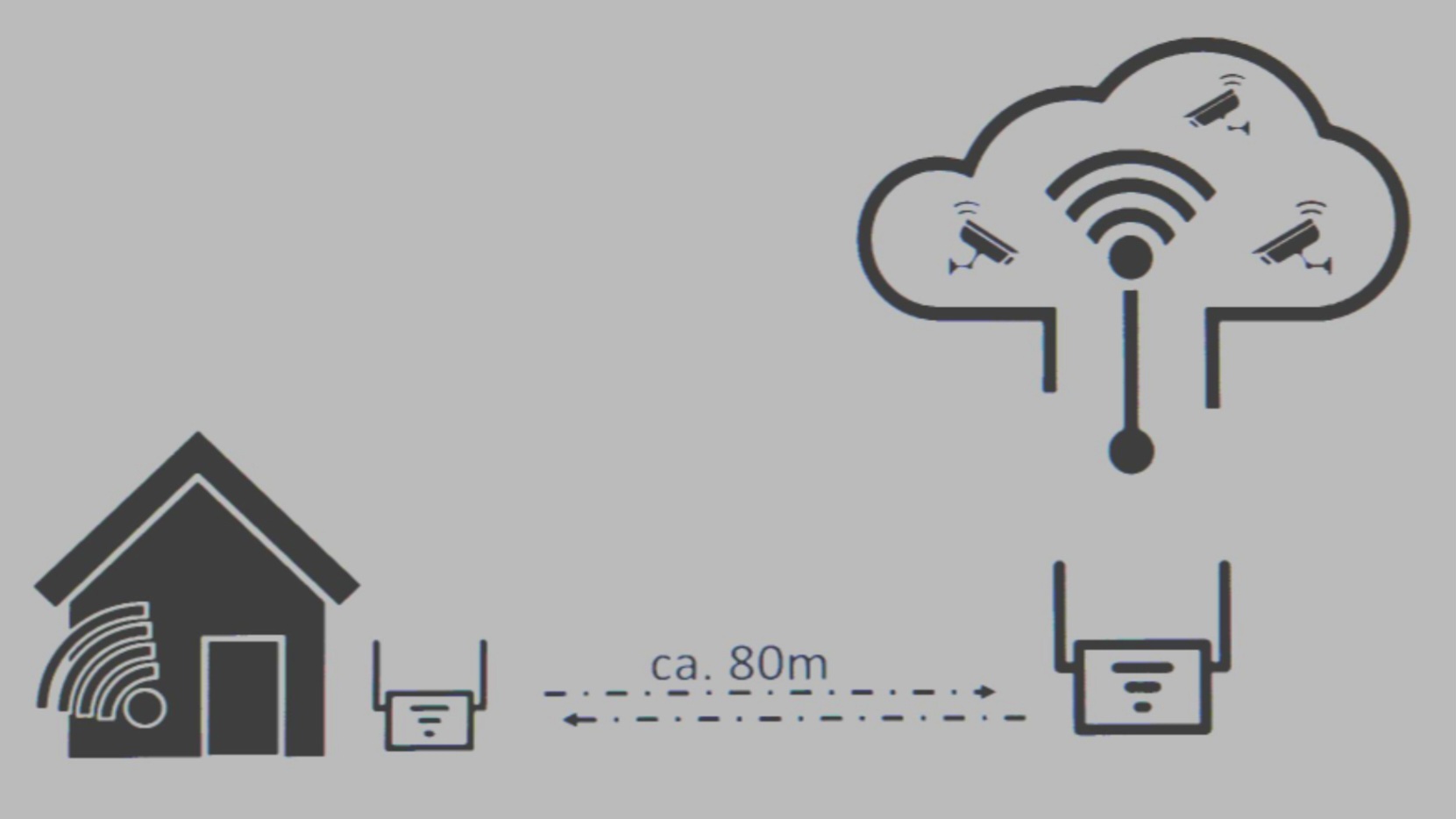

Meine Vorstellung ist wie folgt:Ein Gerät, das ich ohne zusätzliche Kabel draußen auf der Terrasse anbringe und das mein WLAN-Signal übernimmt.Dieses Gerät soll das Signal per Sichtkontakt über 80 Meter weiterleiten.Am Zielort soll ein Empfänger stehen, der das Signal aufnimmt und ein weiteres WLAN-Netz aufspannt.In dieses Netz möchte ich dann drei Ring Stick Up Kameras einbinden.Die Lösung sollte nach Möglichkeit komplett kabellos funktionieren, einfach einzurichten sein ohne gefrickel.

Ist den an der Terrasse überhaupt ein guter WLAN Empfang aus dem Haus?
Ansonsten hilft eh nur kaufen und testen, denn irgendwas vorauszusagen ist wie aus dem Kaffeesatz zu lesen.
Ich persönlich würde ein Kabel aus dem Haus legen und per Richtfunk zur besagten Stelle gehen. Da dann einen AP installieren. Ist halt nix für schnell und gleich.

Die Anforderungen sind ziemlich eng gesteckt.
  • 80 Meter
  • 2 Geräte (@ Terrasse und @ Kameras)
  • Komplett kabellos
  • <100€
  • Quasi ohne Einrichtung mit 1-Klick-Lösung
Da wird die Luft schon ziemlich dünn. Du kannst es mit 2 CPE210 versuchen, die @norKoeri in #11 verlinkt hat. Viele Alternativen gibt's aber nicht, weil es danach sehr schnell teurer wird und dein Budget sprengt: Klick! (Nur nach outdoor gefiltert)
Geschwindigkeitsrekorde wirst du mit den Geräten nicht knacken, aber für 3 Kameras kann es ausreichen. Versuch macht kluch - wie immer bei WLAN. Egal wer hier was selbst einsetzt und wie gut/schlecht die Erfahrungen damit waren, bei dir kann es ganz anders sein, besser oder schlechter. Alles, was mit WLAN zu tun hat, ist zu 100% von den lokalen Rahmenbedingungen abhängig und nicht 1:1 übertragbar.
Billige NoName-Richtfunk-Sets kann man natürlich auch kaufen, aber man kauft bei sowas immer ein wenig die Katze im Sack.
Probieren geht über studieren.
Reaktionen: proserpinus
Warum separates Netz?
Wenn das nicht unbedingt gebraucht wir, geht das mit einem cpe 210. Die Clients müssen nur 2,4 GHz können. Der cpe210 hat einen keulenbeam. Must du halt sehen ob die Clients drin sind im beam.
