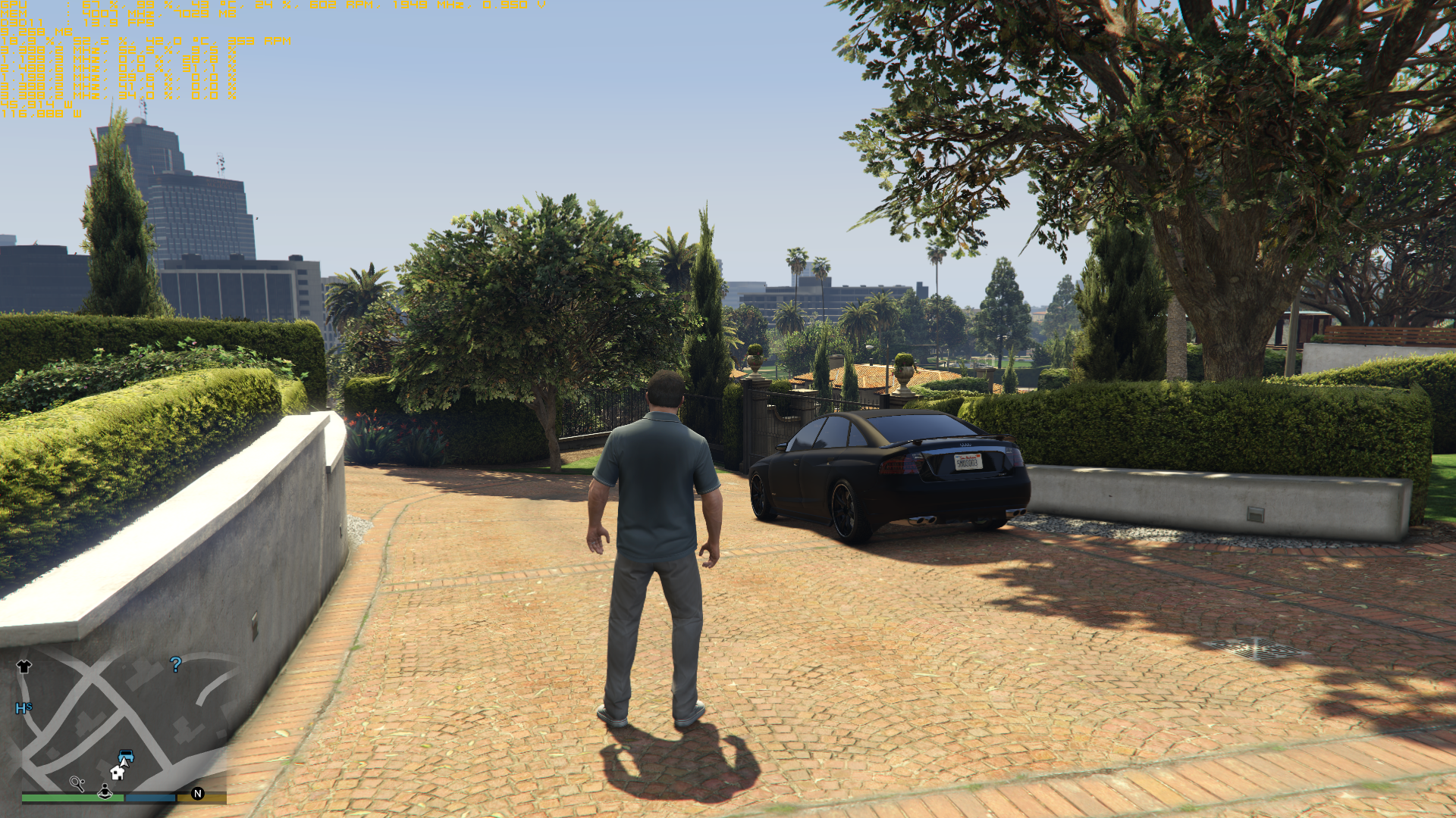

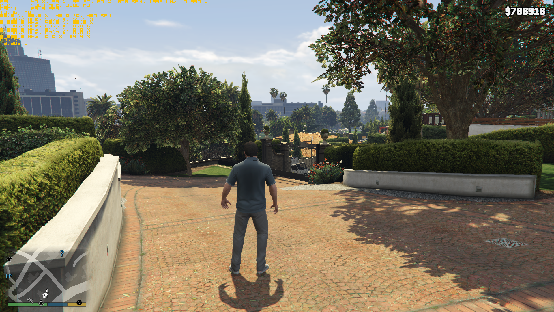

was ist jetzt das "bottleneck" in meinem system? CPU? graka? oder hab ich einfach nicht die "richtigen" grafiksettings gefunden?
